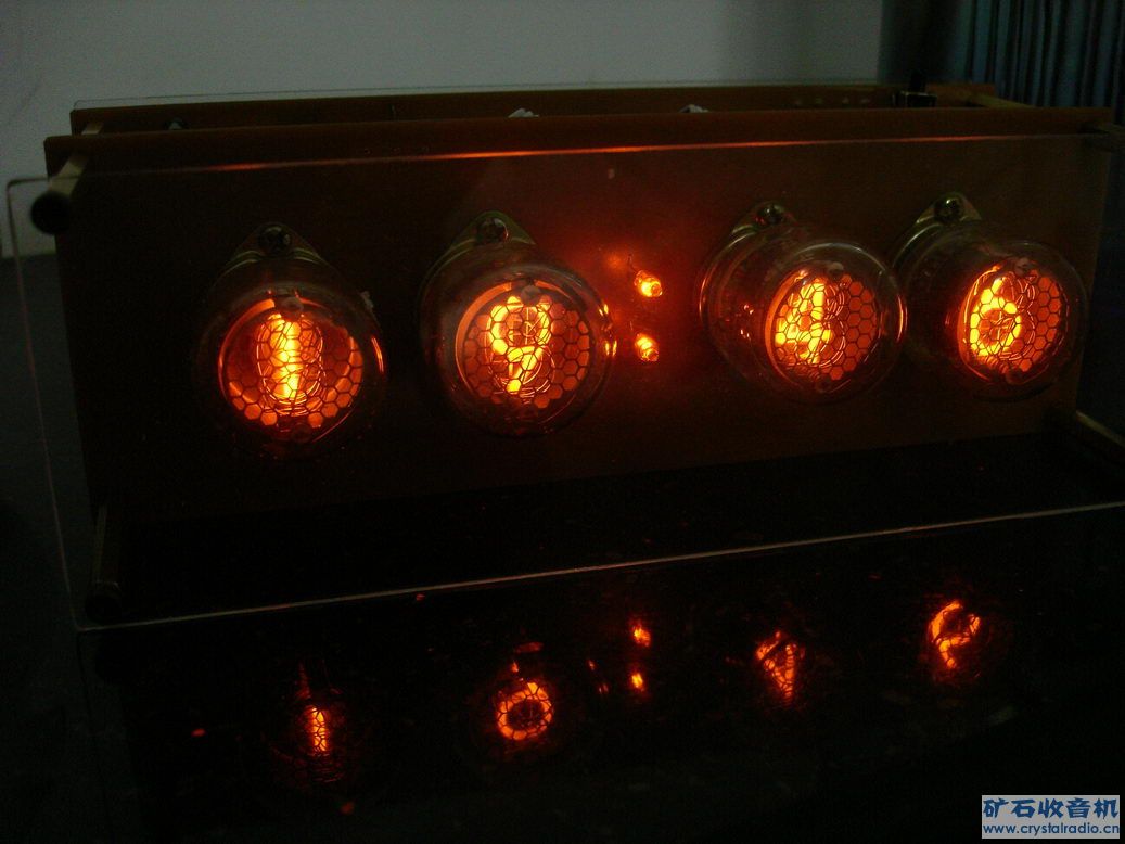

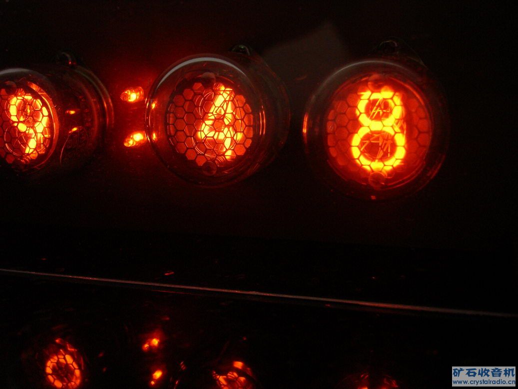

春节放假没事做,于是DIY了个辉光管的数字钟:
四位辉光管QS30,中间闪烁的两个秒点也是氖辉光小灯泡,芯片选的是DS1302 +89C51,采用的是直流12V供电,实测工作电流152mA/12V。
功能有:
1、年月日显示,有个按键按下可显示年月日然后返回时间显示
2、有断电继续走时的功能
3、可选择自动关断给辉光管供电的升压电路,现在我设定的是早上7点开,晚上23点关断,当然也可选择它一直亮着。关断显示后按年月日显示按键可显示时间15秒后关断。
