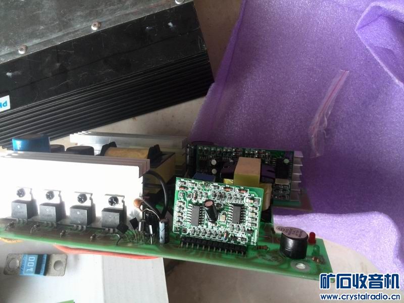

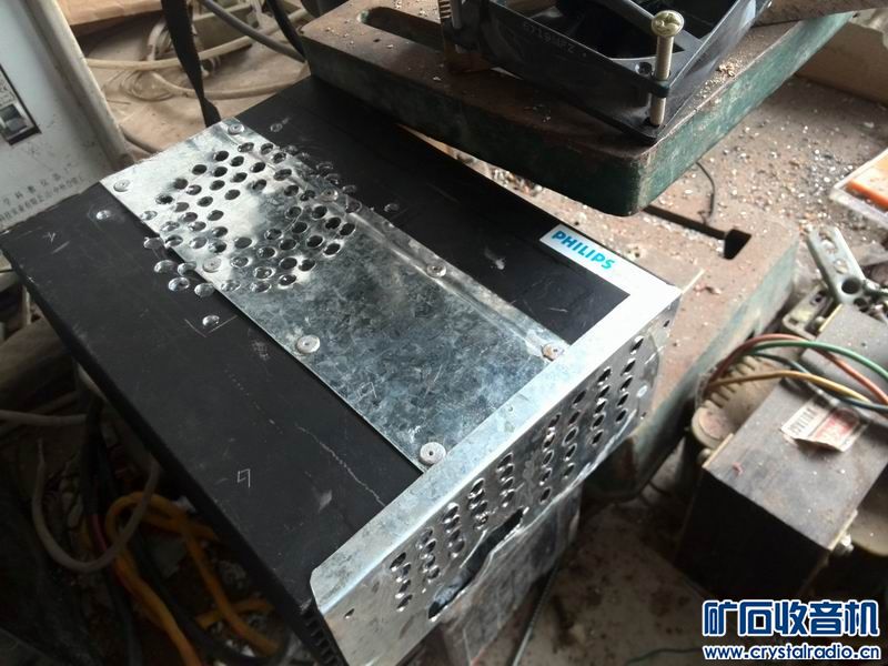

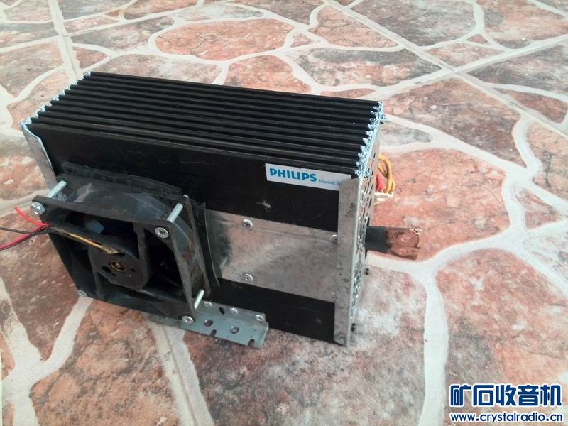

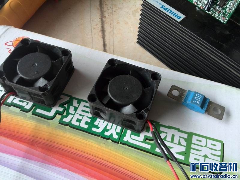

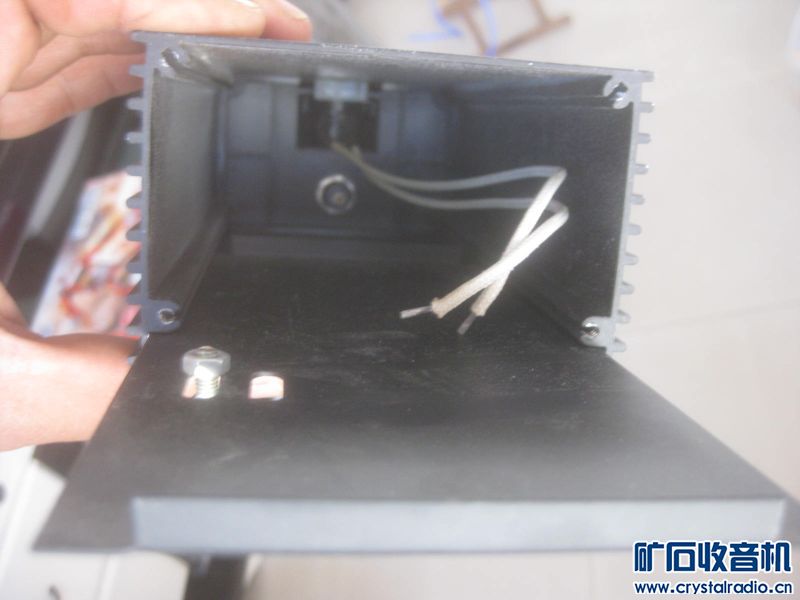

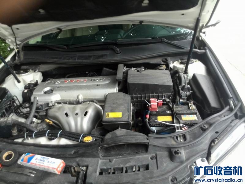

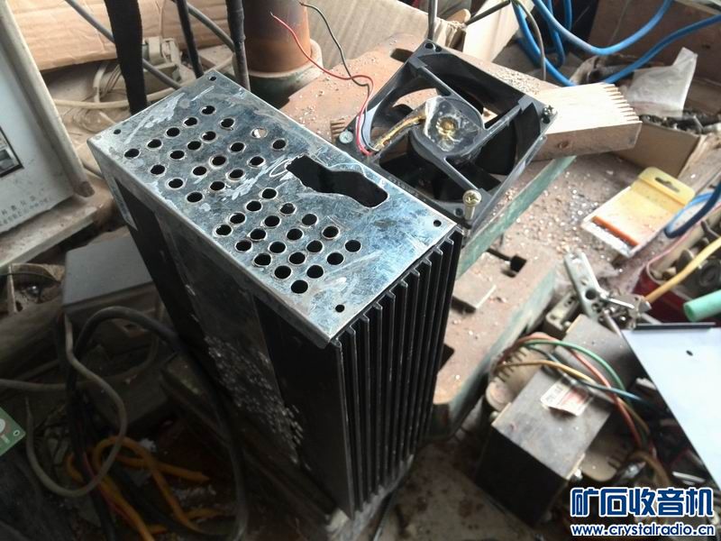

A...车载电饭保...买了靠谱煲-WIFI智能,沁麟联合阿里小智为靠谱新青年......159元.....在路上
B.
买了逆变....纯正弦波逆变器 电路板 12v转220v1000w 足600瓦后..148元.........
N2.jpg N1.jpg 装电路板的的合子买自本坛兄弟的....两个+快递28元.........

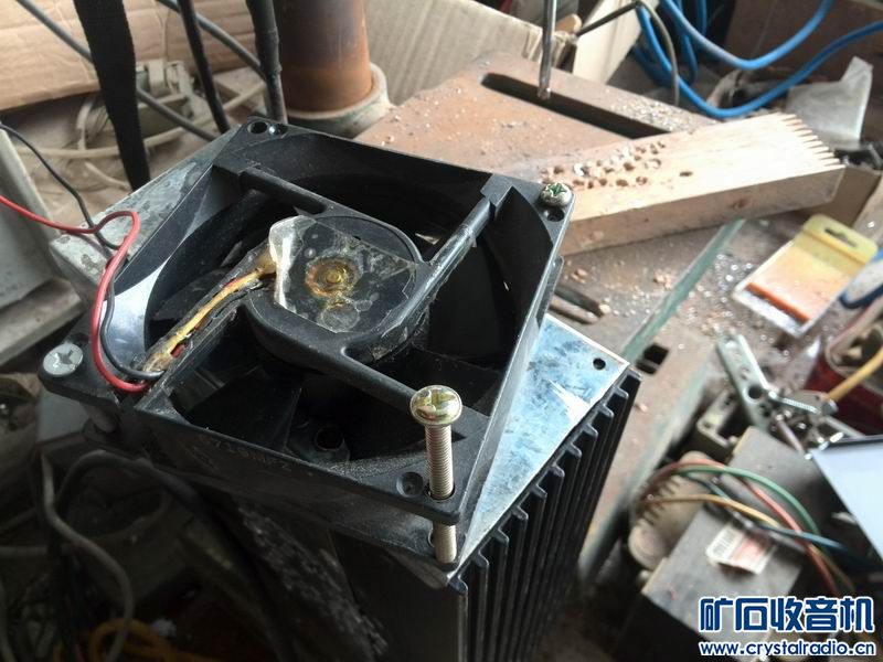

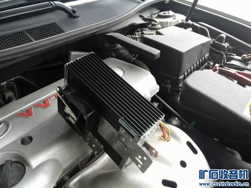

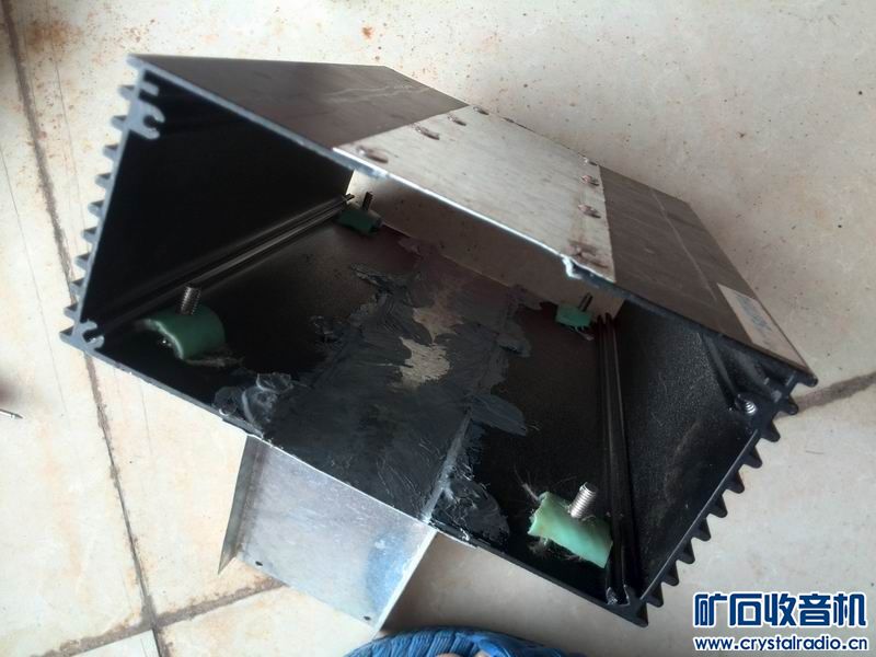

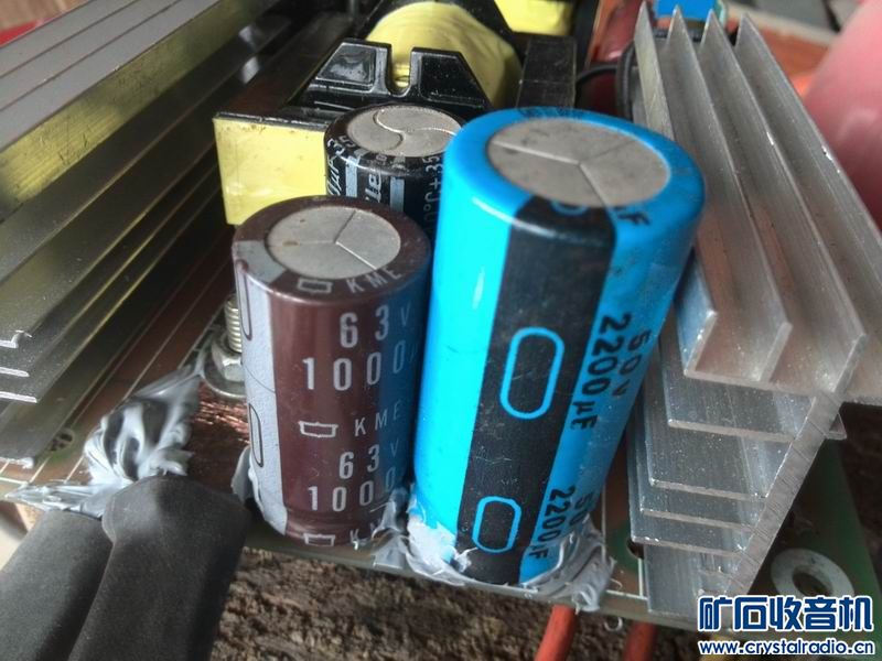

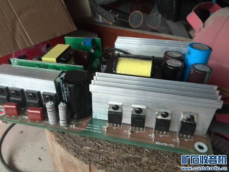

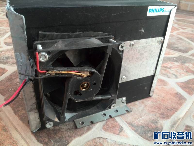

 楼主| 发表于 2015-11-3 09:23:28 | 显示全部楼层

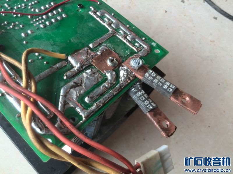

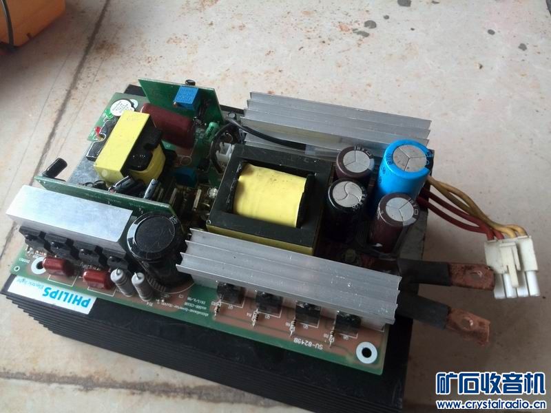

买的铝合子不够宽,,就用白铁皮+加宽了!!!
把这个最新12v600瓦改进版正弦波逆变板也顺便加强了点!!!!不好看!!!管用就啦!!!
百分百纯正弦波, 12v转220v峰值1000w 实际测试足600瓦正弦波输出 500瓦长时间不间断输出。采用进口12个大功率场效应管。前级8个管 后级4个.特点,具有输出短路保护 过载保护 低压保护 过温保护 前级过流保护 ,空载电流小(0.25A) ,转换效率高 带负载能力强  可以轻松带家用冰箱 除湿机 洗衣机电视电脑风扇照明等小功率家用电器。
准备装车用!!!!
