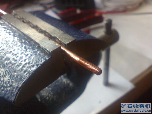

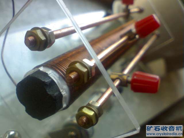

我这么设计(三道滑轨可以代替三个分线器)线圈就不用抽头了(或说抽头无限多),老师们有没有相应的电路?求!
发表于 2009-1-31 18:11:36 | 显示全部楼层
是的,我的第二个线圈没抽头,明显弱台能听清楚了,按专家话说叫Q值提高了。

做工精良。
抽空还请介绍介绍加工方法。材料、打孔什么的。
发表于 2009-1-31 19:38:17 | 显示全部楼层
不抽头线圈Q值比抽头的高,不过,使用滑轨要注意,最好是只能接通一匝,如果同时接触两匝,就相当于短路,会降低线圈Q值。线圈要间绕,滑轨触点不能宽。
