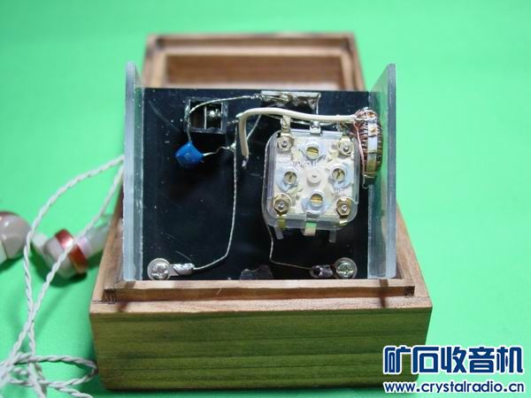

发表于 2014-8-24 08:43:25 | 显示全部楼层 |阅读模式
采用特别电路,小高频磁环,抽头接源极,两个ES-2舌簧耳塞,电流特大:104μΑ,普通机32μΑ

发表于 2014-8-24 08:48:19 | 显示全部楼层
小高频磁环  是 NXO100 ?
 楼主| 发表于 2014-8-24 08:53:20 | 显示全部楼层
cheungbx 发表于 2014-8-24 08:48
小高频磁环  是 NXO100 ?
是的。2007版主送的。

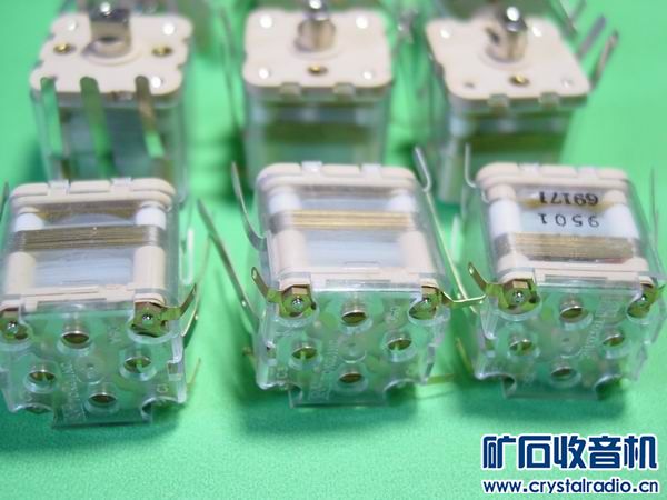

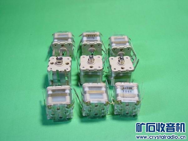

 楼主| 发表于 2014-8-24 08:53:57 | 显示全部楼层
这就是2X340P可变。
发表于 2014-8-24 08:57:23 | 显示全部楼层
小机真不错,啥地方能找到这磁环呢?
 楼主| 发表于 2014-8-24 09:01:31 | 显示全部楼层
雨田石 发表于 2014-8-24 08:57
小机真不错,啥地方能找到这磁环呢?
淘宝找找,一定要镍锌的。导磁率100。

发表于 2014-8-24 09:03:45 | 显示全部楼层
这种单回路单调谐机器灵敏度最高。

发表于 2014-8-24 09:18:08 | 显示全部楼层
L.D.XIONG 发表于 2014-8-24 09:01
淘宝找找,一定要镍锌的。导磁率100。
老师的磁环尺寸是多大的?

 楼主| 发表于 2014-8-24 09:27:37 | 显示全部楼层
138139l 发表于 2014-8-24 09:18
老师的磁环尺寸是多大的?
外径18mm,内径7.3mm,厚5mm。
 楼主| 发表于 2014-8-24 09:34:15 | 显示全部楼层
本机要用两个R40C1  7mm磁环来做可厉害鸟!现在的Q值才300。
