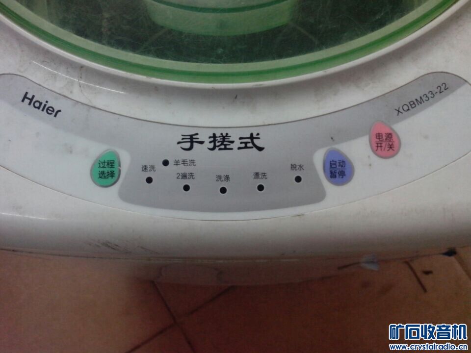

       领导问:“能处理好不?
       我曰:“放了那久 也不知道还有啥坏的没有,现在检查基本确定就是控制板的问题了,这老货也不懂厂家还提供配件么~~    估计原装的都得百八十块的 ,为不过啊(不划算)!
       领导回:“算了拿去处理吧!!”
       我跟腔:” 这就拿去处理了?浪费点了么??!!
   领导鄙视:不处理放这里占用空间还能产生效益?
   “那就处理吧!”我义不容辞的坚定回答!!
  告了领导,转身直库房,直接往车厢里扛关门锁库,刷脸出的大门 直奔小店里……
  开上风扇,对准角度,工欲善其事,必先风扇开起,大热天的要不得热死!    插电按电源键没有反应,拆开看电路简单,洗衣机用的是软开关(电源进线没有机械切断开关)用万用表确定外围配件和线束没有故障和断点后, 判定控制板故障。 心里不爽 白捡个洗衣机还搭进去几十块修好?  换个电脑板要50余元.顿时没兴趣。

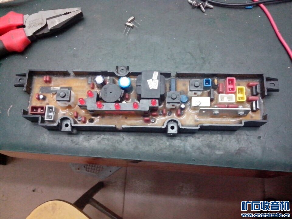

     后来端详控制板,发现电路简单小巧,一个想法冒 了出来,能否散件修复电路板?反正死马当活马治了。
    本着先简后难的原则 把控制板上的电源按键安撬开了, 发现触点接触良好,排除了按键问题,当年就遇上过一个松下洗衣机的按键问题。所以这个就先下手了
     排除了轻触开 那就是电路的原因了,看了一下插头的功能定义  首先找到220V电源输入端,万用表欧姆档伺候,发现居然导通!!!看阻值应该是电路板上变压器初级绕组的直流电阻,说明变压器初级输入没事,
    乘胜追击  找到变压器另一侧,发现一一个7805样子的7805  无奈防水凝胶封死加上结构紧凑,  无法直接量电压,看到这7805比较靠边, 用斜口钳伺候底壳 挖了一个窗口  找到7805引脚焊接处, 挖掉凝胶,再次通电,测量这个疑似7805的7805引脚,居然被我猜对了,这就是正儿八经的7805  输入端9.6V直流,输出5V 杠杠滴。信心倍增。 下一步!
     其实各种所谓的洗衣机其实就是一单片机, 跑的程序不同而已,没认真了解过洗衣机,但是我感觉其实就那么回事,反正人来耍人,鬼来骗鬼吧  自己摸一下 不行就拉倒,,剩下的基本就可以按着完单片机开发板的方法去处理了,   看到控制板上芯片旁有一蓝色鼻屎一样的原件,这就是晶振,先从这下手,照样挖开晶振附近的凝胶,看到型号是一 4兆晶振,行就先抓他了,

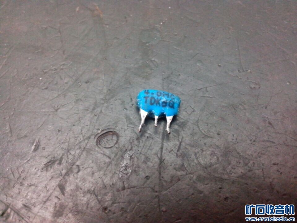

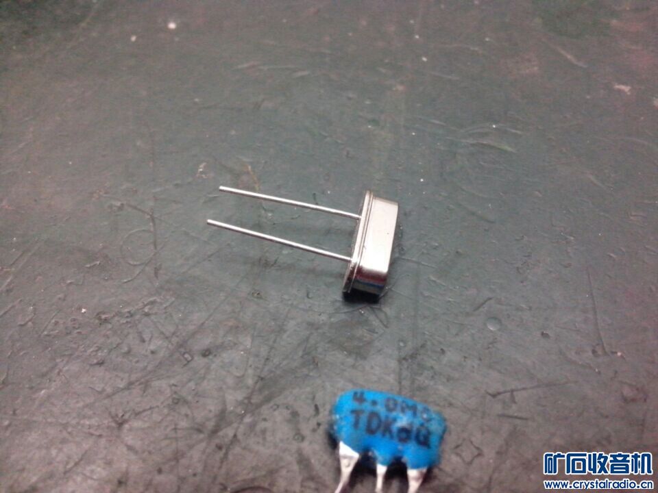

   用手钻在晶振大概位置 钻一圈邮票孔,这动作难不倒矿坛弟兄,都是老中医 方子都一样  钻好了直接斜口钳对付,一个专业的维修窗就给打开了,在用一字起挖出凝胶 露出电路板!焊下晶振 , 一看!好家伙  还是TDK的!!   在废旧板里 扒了半天,居然没有晶振   不忍心从新元件盒中找一个新的6兆晶振出来。
按下安关键  滴~~~~~   灯同时亮了    QQ图片20140823210150.jpg 噢嘢! 维修完成!
    装配回去,试机,流程正常!   此机修复!!

6m换4m,可能导致程序部分功能出错,不知洗涤时间控制怎样?
 楼主| 发表于 2014-8-24 11:57:38 | 显示全部楼层
是快了一点点,但是原程序跑的时间太长了 感觉浪费,所以才用的6M  全程推算估计时间比原来缩短了十分之一左右。
