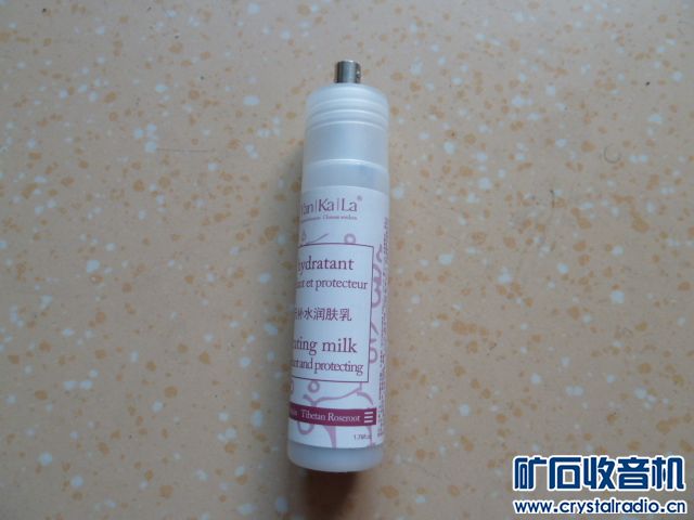

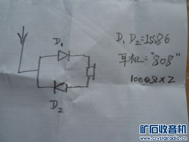

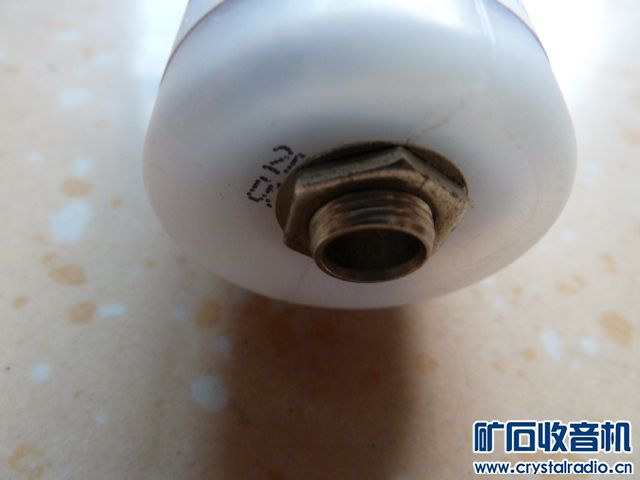

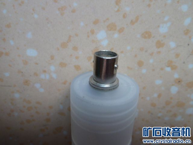

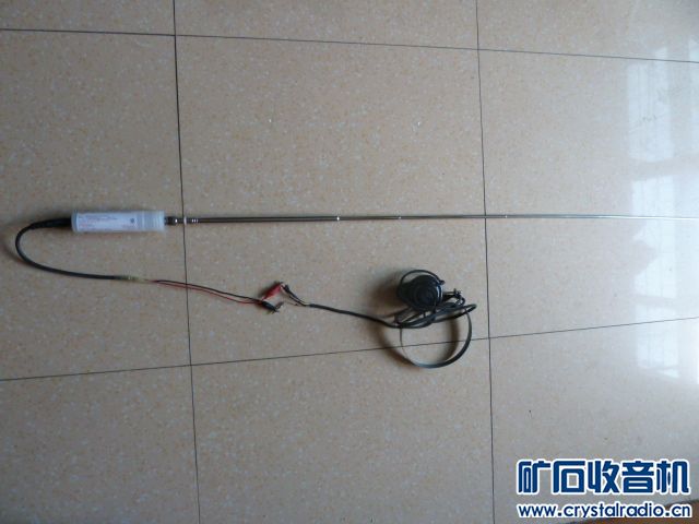

最近在坛上看到“龙虾”推荐的一款简单得不能再简单的FM矿机线路,出于多年对龙大侠的信赖,找了些东西也试着做了一个。一个长短、粗细正好手握的洗发膏塑料瓶,两只ISS86,一根深圳买回的1.8米天线,插头、插座和原先矿机用的“808”耳机,20分钟完活。别说,这家伙还真能出声,在室内声音就挺大,就是混台严重,查了一下,俺这里FM广播台有好几个。俺这里离发射塔有6公里左右,住4楼,周围零散也有些高层住宅。前几天傍晚趁去发射塔山上乘凉时,把这个简单的装置也带上了,到山顶一试,哇!My God!耳机根本戴不住,严重混台大合唱,调节天线长度调台略起作用。结果:天线长度在1.2米左右声音最大,天线平放或向下45度效果最好。这里要特别说说“808”耳机,按坛上所说试用了电话上涉黄耳机、高阻青年636(1500欧)等都不及俺的“808”,不知坛上同学用过“808”耳机的是否有同感。
另求这个线路能调台的升级版,谢谢啊!

收得到,室内就可以,发射塔附近更没的说。就是不能调台,混台现象严重。若再升级个可调台的就好了。

刚装完第一天,俺急着试机,到室外随便找个空场,结果也是一点声音没有,是我不甘心,拿到发射塔下再试才有了信心,肯定能响。仔细调整天线长度、方向,室外尽量高举天线,室内得细心找信号最强处,你肯定行的,加油!

我最近才弄清楚,1ss86是混频管,1MA正向压降约0.38伏,不适合做矿石机。适合做矿石机的都是用1ss106顶替的1ss86,实际是1ss106。有一个时期,86比106贵得多,所以用106顶替86成了公开的潜规则。

不做双回路,这笔帐很难算。偶极天线阻抗100欧数量级(产品有75欧,300欧)。16p电容在100MHz的容抗也是100欧。常规电路用16p电容调谐只能做到Q值1左右。想做到Q值10左右就要用1.6pF来调谐,随便一点分布电容都不只,怎么弄?
