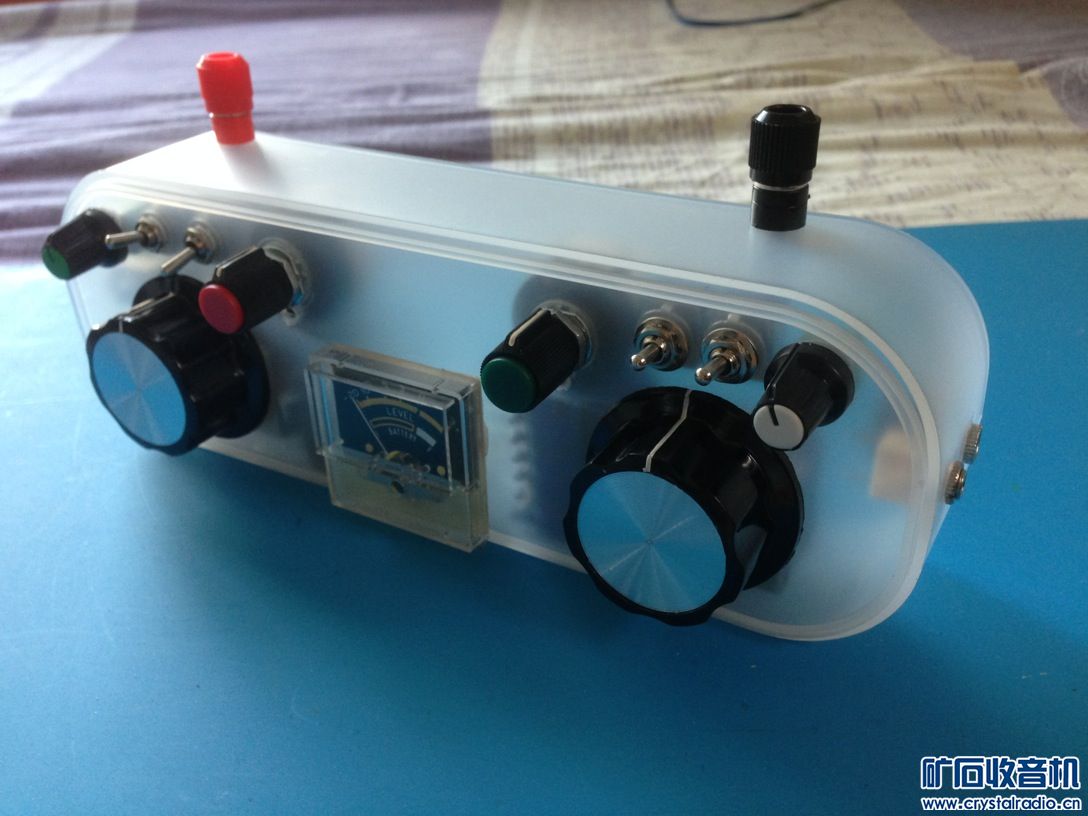

 楼主| 发表于 2014-8-30 20:18:13 | 显示全部楼层

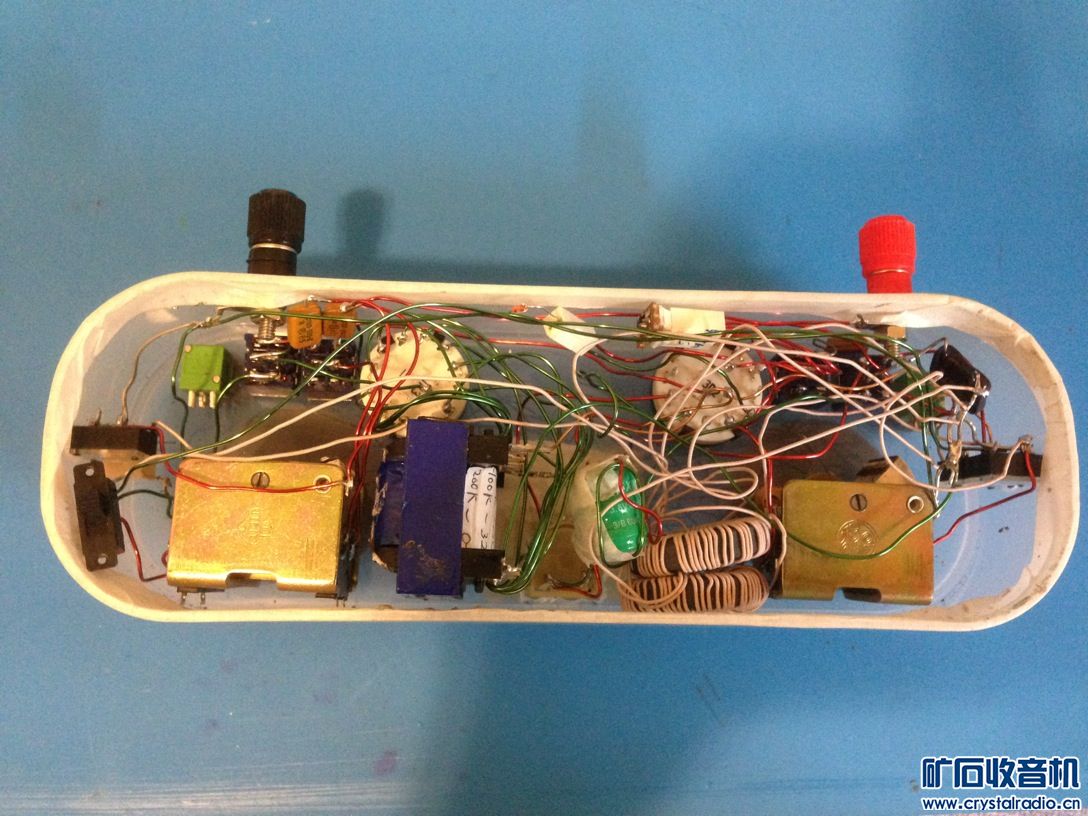

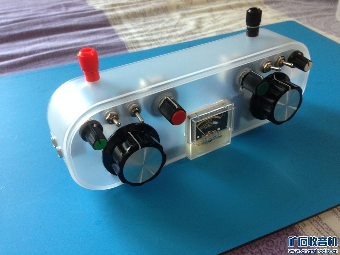

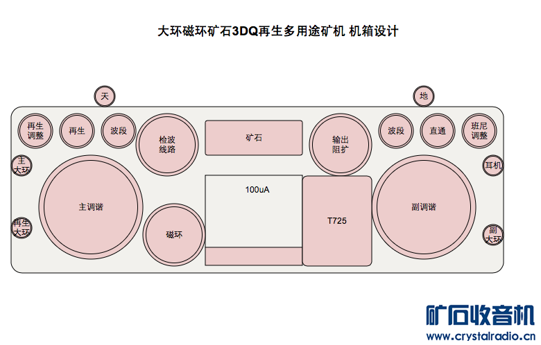

原本的版面
为了加个电流表, 換了一个胶盒,重新把组件装上. 十分滿意.

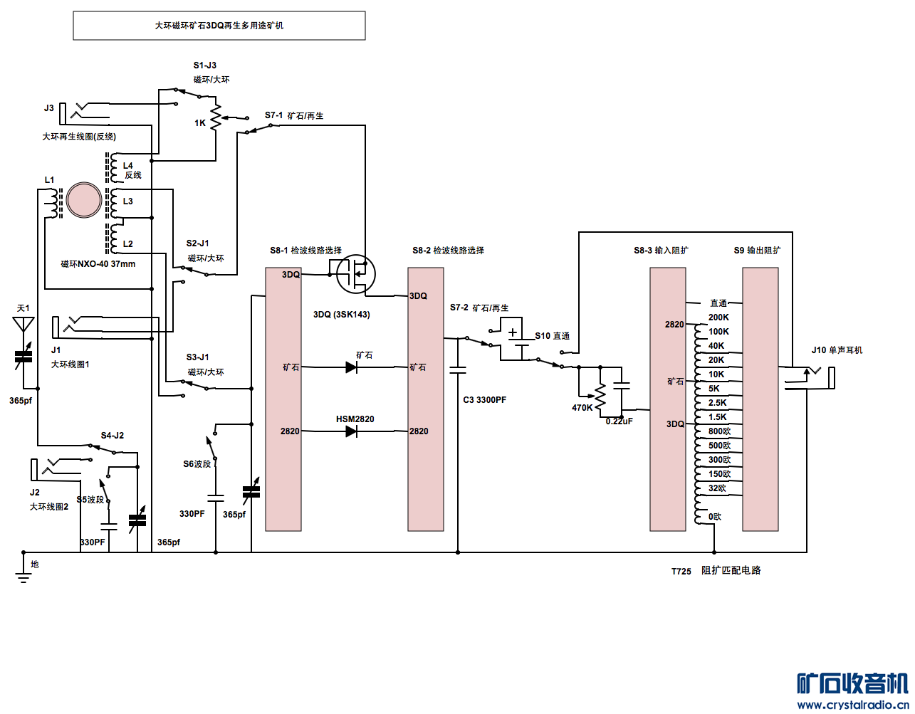

也改了线路:
正在找磁环, 本週先把大环的线路焊好.
发表于 2014-8-30 21:51:52 | 显示全部楼层
cheungbx 发表于 2014-8-30 20:18
原本的版面
这回完美了

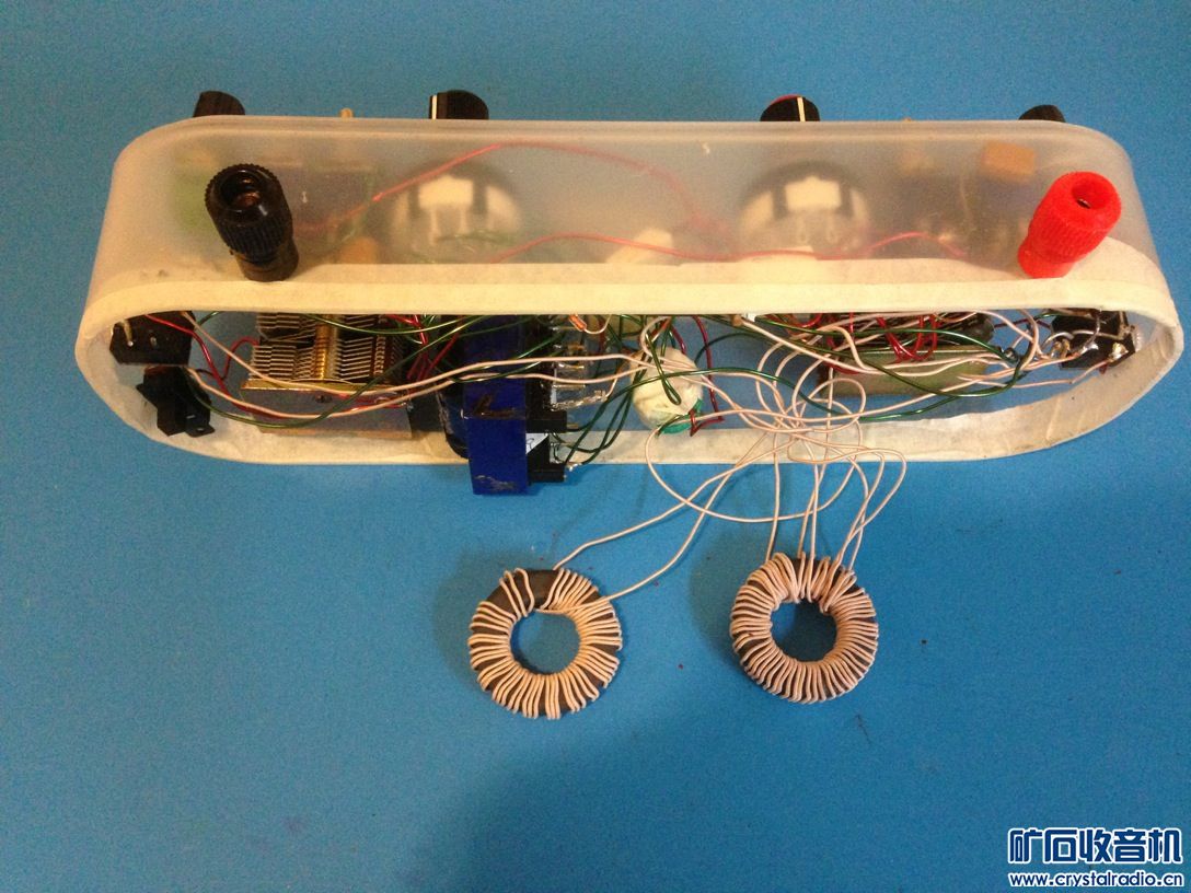

 楼主| 发表于 2014-9-3 20:29:55 | 显示全部楼层

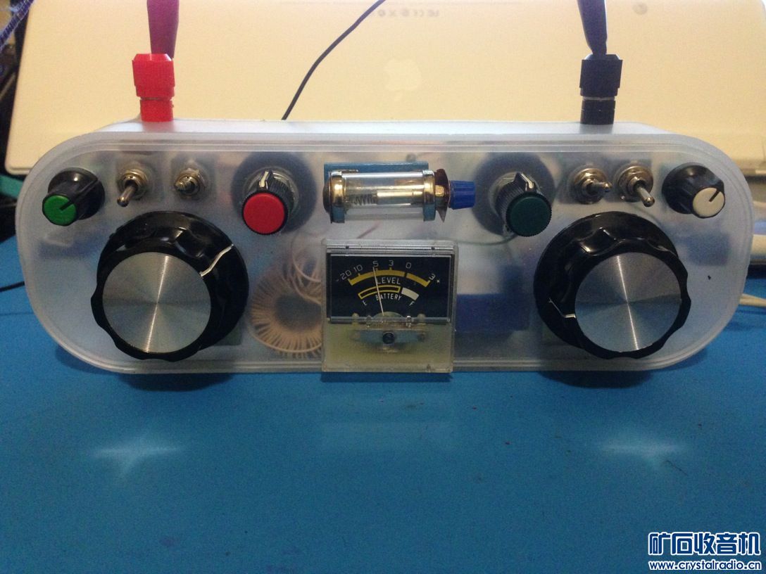

高Q磁环不周才到.
唯有用NXO-100 31mm 磁环先试一下.
选择性比磁棒好多了. 完全无混台. 强台和弱台一样听得到.
相信当 NXO-40 37mm 的高Q磁环时效果会更强.
磁环好,
磁环妙
磁环顶瓜瓜!

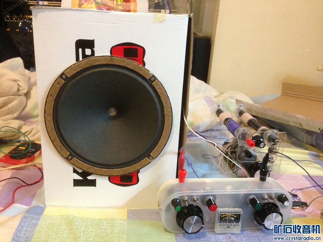

今天用这矿机推动舌簧啦叭, 声小,但离舌簧啦叭一米內能够听凊楚. 我这边有时检波后电流達300uA.
发表于 2014-9-14 08:45:02 | 显示全部楼层
300 UA电流很大了,请用号筒喇叭。
发表于 2014-9-14 10:16:22 | 显示全部楼层
原本的版面
简直就是艺术品,这板面布置的 ,你太有才了。
 楼主| 发表于 2014-9-26 20:47:24 | 显示全部楼层
终于买到活动矿石, 放下了黃铁矿, 效果很多, 这个习作终于完成了.
最后的线路图.
使用1ss86时的电流
使用3DQ时的电流比1ss86 少一点点
使用矿石时的电流比3DQ 少一点点
