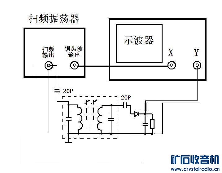

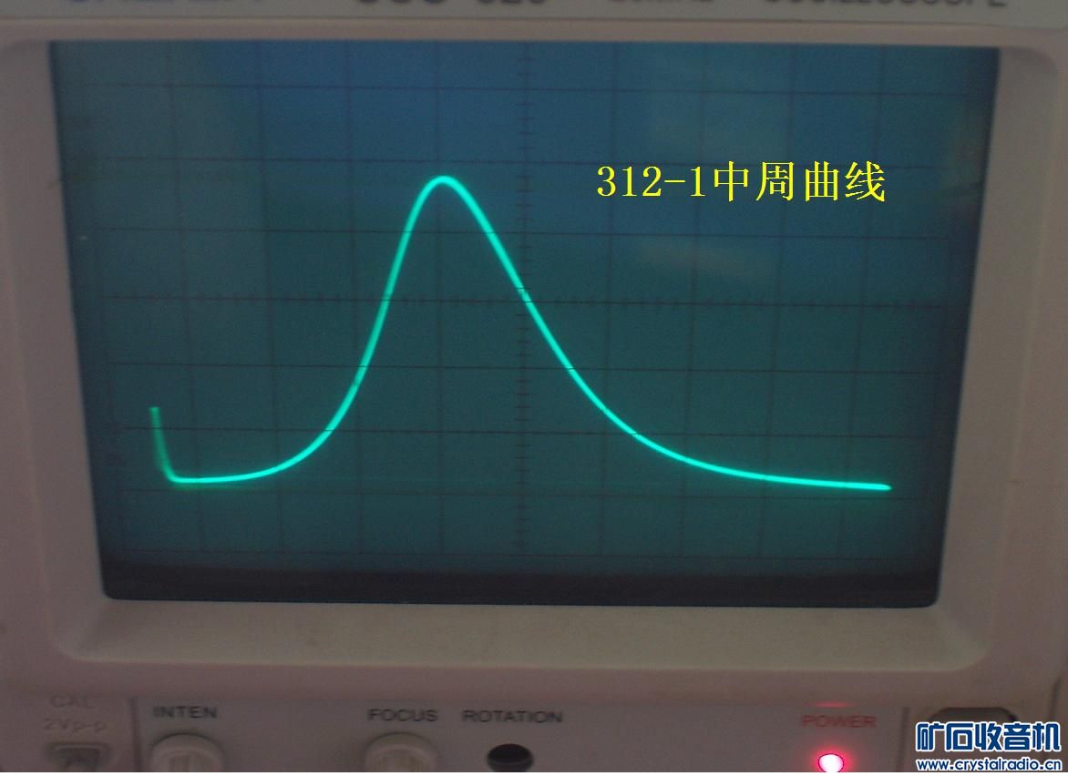

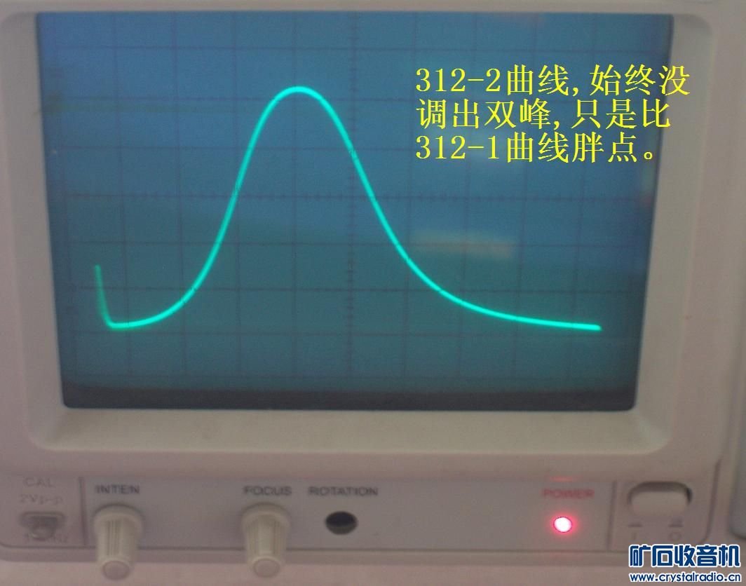

用自制的中频扫频振荡器测了一对电子管312中周的曲线,但312-2中周始终没调出双峰。
见图:
312-2相对同频带较宽,并略有双峰。以上无28厂为其标杆产品,因为当时配件生产厂家较多,与之配套的槽路电容厂家也良莠不齐,种种制造因素会使312有其特异性,你的测试没问题。
发表于 2014-8-23 14:50:09 | 显示全部楼层
我想应该是在调整的时候单独调整第一个线圈的谐振点,然后再单独调整第二个线圈的谐振点,使两个谐振点互相偏离一点,整个特性结合起来就应该有双峰了。
发表于 2014-8-23 15:02:30 | 显示全部楼层
把谐振频率各自偏一点,就是双峰。
发表于 2014-8-23 15:27:16 | 显示全部楼层
单独测一个中周,双峰直到永远。。。。见不着!

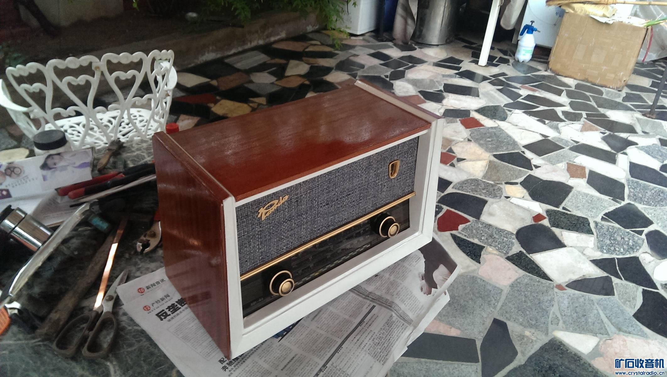

发表于 2014-8-23 16:55:49 | 显示全部楼层
看刚修复的一台凤凰601-4a
 楼主| 发表于 2014-8-23 18:52:52 | 显示全部楼层
测试图如下,应该没有什么问题吧?
发表于 2014-8-23 19:13:31 | 显示全部楼层
还是应该接在电路里测试。
发表于 2014-8-23 19:19:50 | 显示全部楼层
单独测试是测不出双峰的。

 楼主| 发表于 2014-8-23 20:24:43 | 显示全部楼层
谢楼上各位老师。
分别单独调整各个线圈的谐振点;把谐振频率各自偏一点都试过。
我比较倾向二楼”于海旺“老师的观点,可能是工艺或材料的些许差异的原因。
“ZXHXIHUA”老师“60年代的爱好者“老师说的也许有道理,要接在线路里测试才行。
再次感谢楼上几位老师。

发表于 2014-8-24 07:56:05 | 显示全部楼层
    直接测试中周因为阻抗匹配问题很不容易测准。一副中周工作在不同的环境里其特性会有很大差别的。所以应该接在电路里测试。并且要注意隔离。尽量不让测试仪器影响被测电路的工作状态。因为电子管中周所工作的环境,输入输出阻抗非常高。我们现在的测试设备输入输出阻抗非常低。直接测试很不容易模拟出这种中周的真实工作环境来。7楼测试出来的就很准确。测试方法可以参考。
