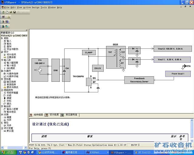

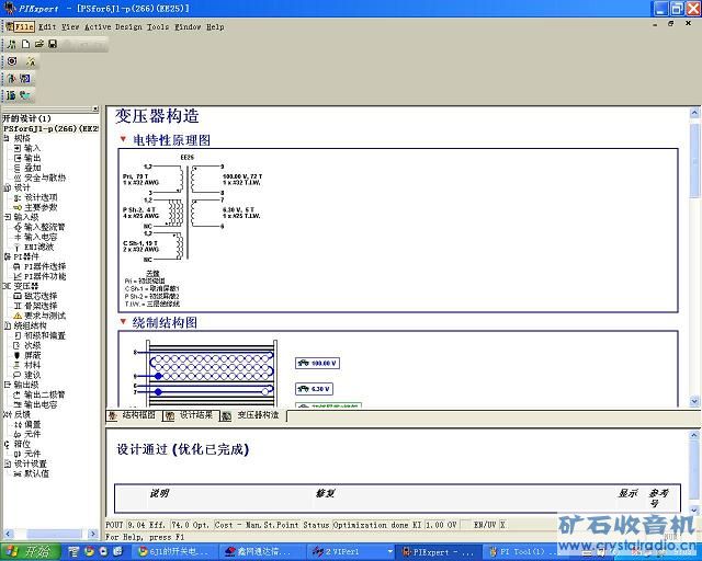

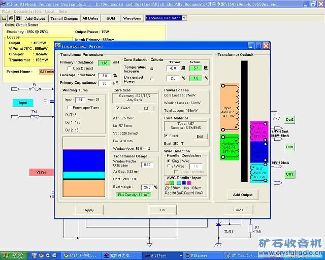

6J1的开关电源初步成功(已经上原理图)
发表于 2009-2-5 05:35:17 | 显示全部楼层
 楼主| 发表于 2009-2-5 08:59:48 | 显示全部楼层
回复 15# SUPERHAM 的帖子
作过之后的对开关电源有了更一步的了解, 现在小功率的开关电源, 都是单端反激式, 只适合小功率, 输出电压不能太高, 最高100V(PI), 150V(ST). 不能用来做6P1的电源。
PC电源是推推挽方式, 可以提供大的功率, 至于可不可以提供高达250V的电压, 没有实验过,但 我觉得可以。
我下载了PI公司, ST公司的电源设计软件, 里面都有开关变压器的设计和绕法
