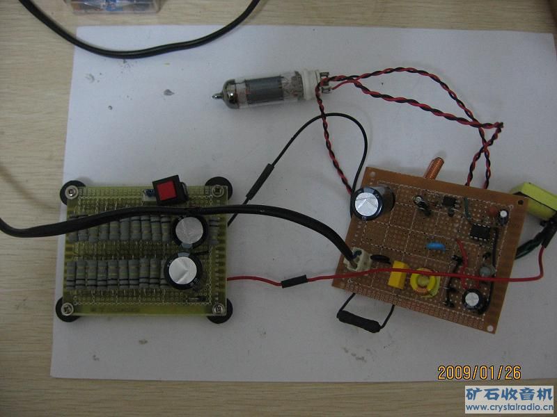

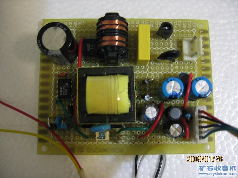

一直想做一个6J1*2的迷你功放, 用于电脑, 由于体积小, 想用开关电源。规格定为:6.3V*0.5A+135V*30MA
先用PI公司的TNY266P(132K)(230V 15W)做了一个,加上假负载测试, 不知道为什么在高压带负载的情况下,不能启动。如果先不加高压负载,等它启动了, 再加高压负载, 就可以正常工作。
又用266P做了一个,先后试着换不同的开关变压器, 不同的电容。 还是同前一样。
正好有一个ST公司的VIPER22A(60K)(230V 20W), 将266P换下,搭了一个电路,不能工作。 最后,又按照60K重新绕了开关变压器。这一次, 带上假负载,VIPER终于可以正常启动,工作了。
VIPER22A是一个比较老的IC,工作在60K,现在的AC-DC IC,基本上都工作在>132K,  这样, 相同的功率下, 开关变压器的体积可以更小, 接下来再调试一下TNY266P, 它是工作在132K的。
总之, 终于可以开始制作6J1迷你功放了。

发表于 2009-1-26 22:51:52 | 显示全部楼层
你用万能板重焊了一遍???厉害啊,真下功夫啊
发表于 2009-1-26 22:52:30 | 显示全部楼层
如方便上图大家学习一下。谢谢。

 楼主| 发表于 2009-1-26 23:08:21 | 显示全部楼层
回复 2# 海河 的帖子
重焊了不下5遍, 呵呵

洞洞板运用得不错

发表于 2009-1-27 12:16:15 | 显示全部楼层
退偶方面没加强,不知纹波控制得如何?
发表于 2009-1-27 15:17:43 | 显示全部楼层
开关电源对音频电路干扰较大,应该加强意滤波和屏蔽...

发表于 2009-2-5 00:03:09 | 显示全部楼层
不知道开关变压器是咋绕的咧
