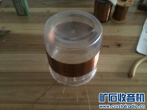

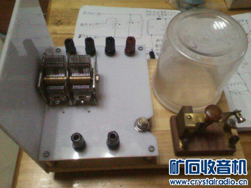

看见麦老师介绍国外的“神秘的矿石机”,钩起了我对这种矿石机神秘的欲望!准备材料,做矿机用了我一个月时间,工作忙,业余时间制作,做的不好请老师和同学们谅解!

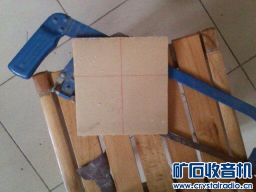

切割木板
切割木板

准备绕线圈
准备绕线圈
线圈
线圈

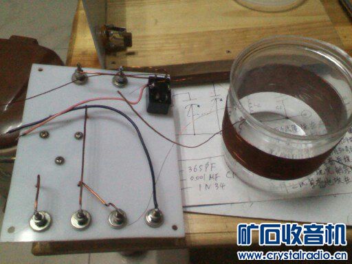

电路装配
电路装配
完成
完成

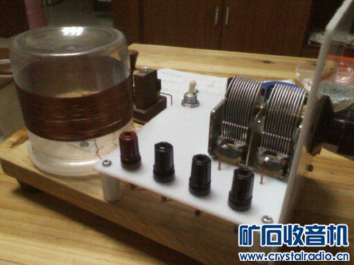

侧面
侧面

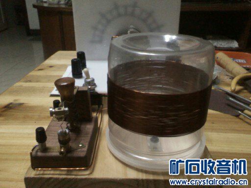

我做的唯一不同是现代二极管加原始矿石检波器相结合,用开关进行切换,两种检波方式各有千秋!收听效果不错,选择性很好!晚上能收很多远地方的电台。

兄台大作问世了! 祝贺!那个活动矿石就对是亮点,塑料瓶线圈效果如何?单回路的机器,应该声音很大吧。

作品精美,尚若给矿石宝贝来个特写,更为妙哉。

谢谢漫步兄夸奖!塑料瓶绕线圈效果应该可以!因为自己没有Q表,无法测Q值,不过总体接收效果很好!灵敏度很高!3个天线端子每个接收效果都不同!声音还可以,不大不小,我前天晚上试验了10米鱼杆确实信号接收要加倍!看来天线很重要!

谢谢夸奖!时间紧张啊!不然一定会上个“精美的石头”!
