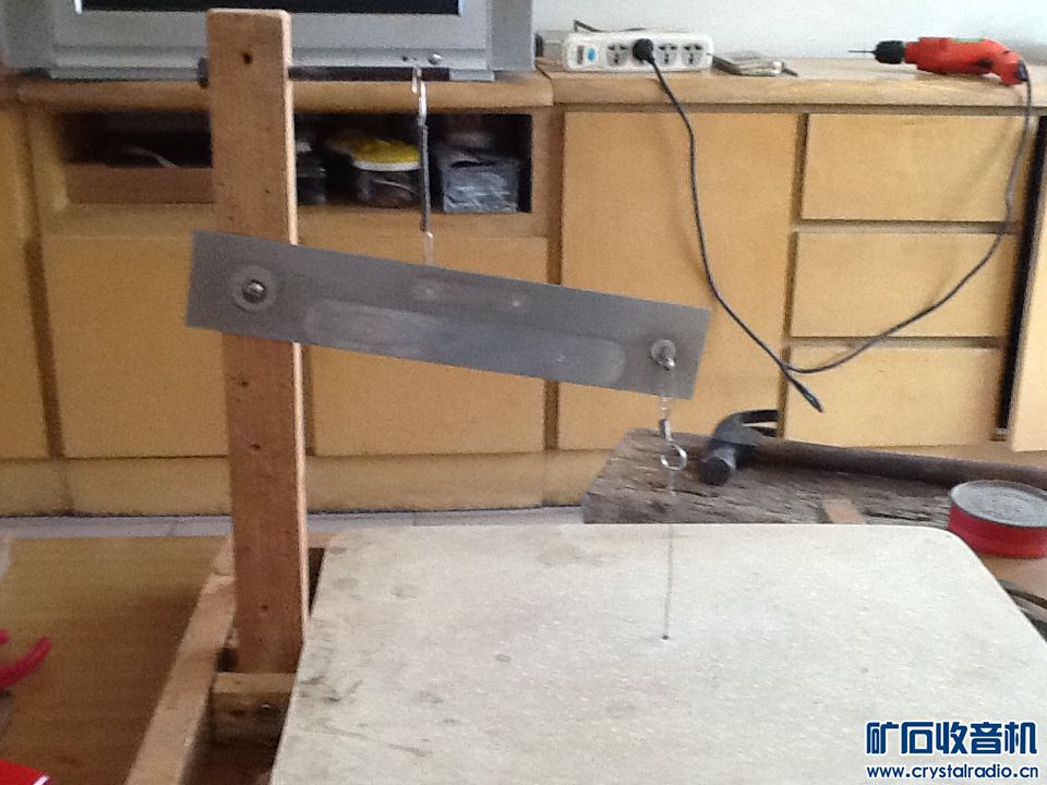

电炉丝有机玻璃切割装置示意图

还有个可调张紧弹簧,不错。

多大电流能切有机玻璃?我原来用电炉丝切过白色泡沫板(EPS),电流6-7A。
 楼主| 发表于 2014-8-16 15:59:53 | 显示全部楼层
800W电炉丝,电流未测。

请问老矿版!你用800W电炉丝具体截断多长?计多少欧?用什么东西调电压?谢谢!

电热丝买回来是220v,不要拉开量长度,根据你手头的变压器伏数算一下多长便可,电热丝最好是300w的。

调压器配变压器更方便一点。

长度看具体需要。整根不截断,把一端拉直。没有调压。电炉丝余下部分盘在电炉盘上,最好是方形的(可用耐火砖刻出凹槽,用于平面加热,我还没找到耐火砖)。不知道说明白没有?

是的。我准备用一个适当的电阻或电容调压。

我没买上合适的电阻丝。当时只有800W和2000W两种。再买个300W的试试。
