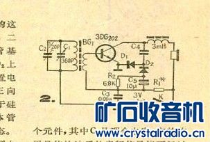

先把图补上。后面的补充。说下原件,线圈磁棒C1都是淘宝货,三级管用的是9013,前一段捡了一块电子镇流器的线路板,想用里面的原件做单管机,向个大神请教,得知我这水平的够呛能整,所以又跑电子市场买点原件,买的时候没整明白什么是高放管,什么是低放管,误整了一堆9013,和8550回来,哈哈见笑了,于是纠结,郁闷之余,上坛子里查一下,大神们说,90系列做高放是都可以对付的,所以才动手,二级管是两个2AP7,高频线圈找个1.5微亨的,没有自制,C4图纸上没给数,查了很多图纸,有470P,25OP.我用的是100P的,其他都是按图纸上整的,调R1把集电极电流调到8毫安左右,太小怕没动静,太大怕冒烟,哈哈头一次整。第一次装是把三级管的C,E级接反了,调整后,通电,没动静,靠近干扰源,(电脑显示器,手机充电器,WIFi)可以收到嗡嗡声,不是很震耳。用电烙铁碰集级,可以收到翁翁声,手握改锥铁柄碰可变电容的旋钮固定螺丝,耳机可以听到很响的卡卡声。下一步。明天去参加舞蹈比赛回来继续蒸腾。耳机是网购300Ω的。忘了单独测,连在电路里用万用表量290多Ω。因为我的检波管是两个2AP7所以没用9014那个图纸。
发表于 2014-8-15 16:27:24 来自手机 | 显示全部楼层
集电极电流1ma左右,8ma太大
 楼主| 发表于 2014-8-15 16:29:36 | 显示全部楼层
wjx591010 发表于 2014-8-15 16:27
集电极电流1ma左右,8ma太大
晕打错了,应该是0.8毫安 ,9014哪位前辈说0.5-1毫安,我是按这个整的,也不知道为啥。
发表于 2014-8-15 16:34:57 | 显示全部楼层
不要因失败尔气馁,坚持就是胜利。
1、好好检查零件,特别是管子;
2、检查接线,特别是地线连接;
3、电流对不对;
错了就改,改了再错,千锤百炼吗。
