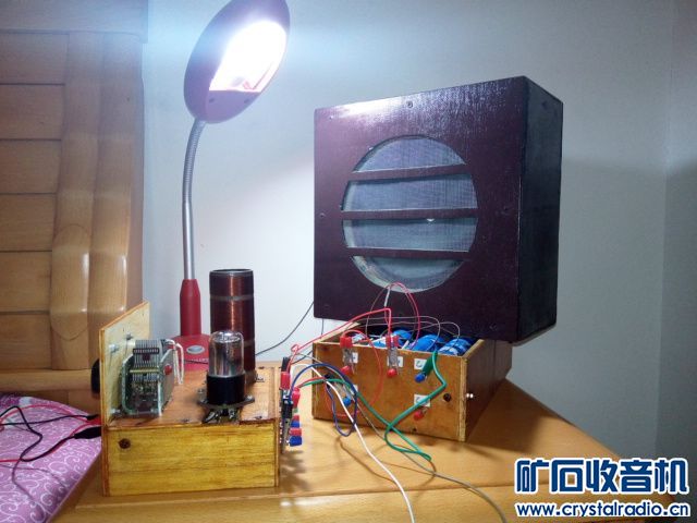

新制的可调线圈和舌簧喇叭箱,做矿石机和单灯机不错
发表于 2014-8-11 12:23:18 | 显示全部楼层
可调线圈够仿古的,换用硬质塑料螺栓作转轴会更好
发表于 2014-8-11 19:23:33 | 显示全部楼层
线圈很有意思,看看怎么用

版主老师,您好!首先感谢您的回复与技术指导。喜欢老物件,此舌簧喇叭虽是60年代物件,经过认真打理现在看来也是魅力无穷!性能优良(用在单灯机上),得到过来人的喜欢,自己也很开心!版主老师对可调线圈做出的技术支持非常有意义。这只线圈我捉摸了一个晚上,最终制成了这个,目前,小线圈的一头我也是用一个小弹簧顶上劲,有一定阻尼感,保证了它旋转指定位置不会跑掉,并且不会阻碍它在大筒内自有旋转。开始采用了木杆串小线圈,但是不好固定,强度也不够(老师提到的塑料笔杆是个好主意)只好用长螺栓代替,上胶木旋钮防止人体感应。小线圈的引出线我准备用穿小焊片(松套在螺杆上,与金属螺杆接触上就行)不知此方案可否。再次表示感谢!

30号管也是网上偶然得到,还没有上机,听说效果一般,怀旧不错,值得期待。目前做了1A5GT管单灯机,效果真不错。喜欢古典风格机器,痴迷中。

老管子装机就是漂亮!
