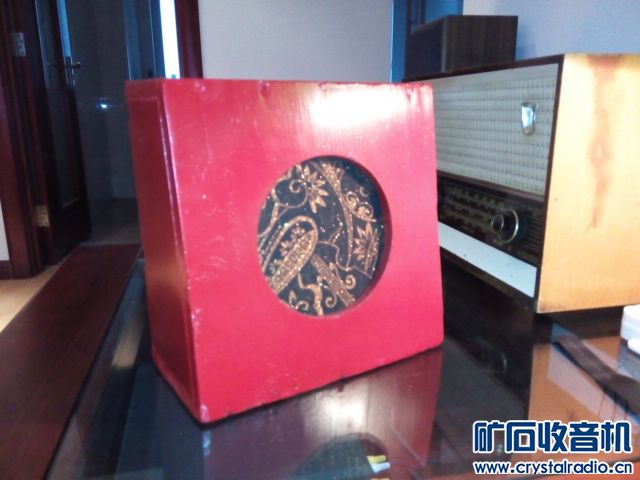

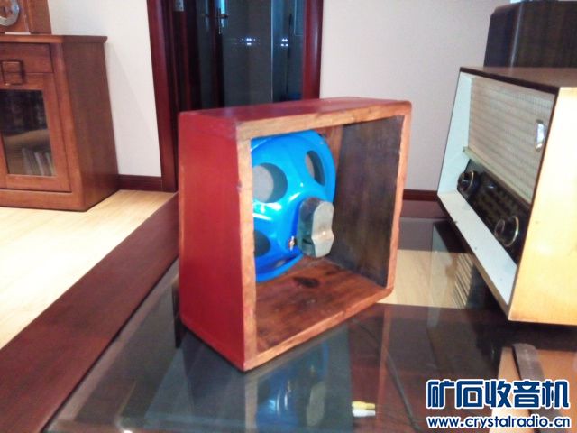

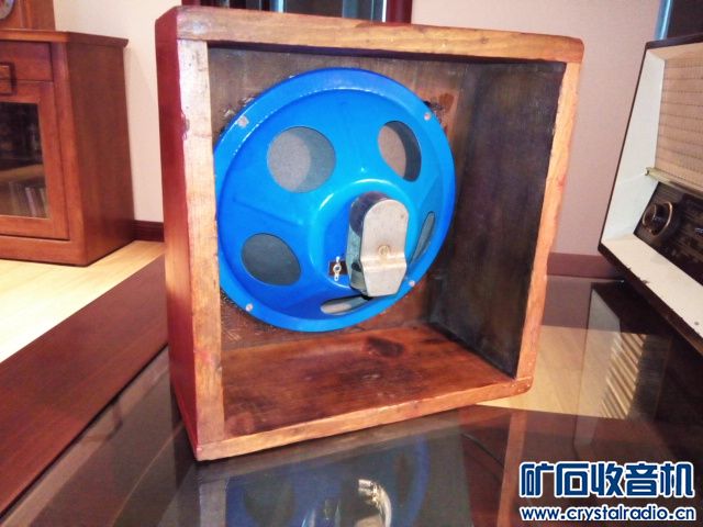

周末完成了我计划中的矿石机和单灯机的主要部件,功能尚可,有时间组装机器。
IMG_20140810_182530.jpg IMG_20140810_182558.jpg IMG_20140810_182658.jpg IMG_20140810_182735.jpg IMG_20140810_182837.jpg IMG_20140810_182957.jpg 124834lvoc4v5vvqvqrm4g.jpg 124839q7bplq3qq3yweq34.jpg
 楼主| 发表于 2014-8-11 10:47:11 | 显示全部楼层
原来的舌簧喇叭很破旧,舌簧吸死,盆架锈蚀严重,线圈霉断,纸盆腐烂。喇叭箱破旧没有喇叭布。重新整理后回复性能及外观。线圈的制作采用《少年无线电爱好者》30号管单灯机线圈图纸制作,很经典的电路,还没有做过可调线圈,初次制作,也是一种实验吧。

其实喇叭一直在用,就会没有装到木箱里,最近才打理出来,上了器,蒙了喇叭布。基本可以上台面了。
