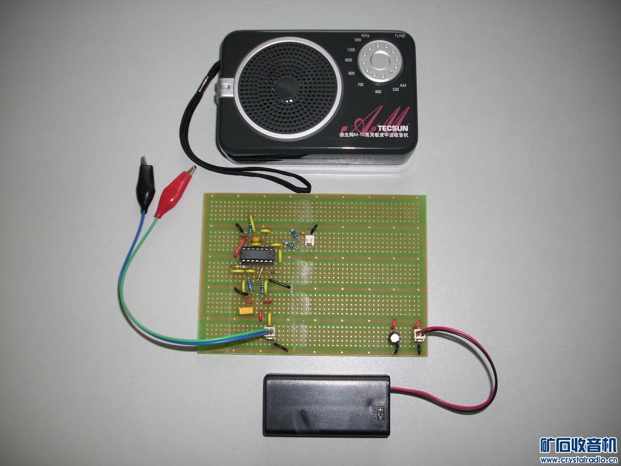

在万用板上安装的本信号发生器实验实物图如下:
调整中波收音机中频变压器时,只需要将收音机靠近本信号发生器(也可以在XS1上接一根短导线作为天线,将天线靠近收音机的磁性天线),从后到前微调各中频变压器磁芯,使得喇叭声音最大,然后将收音机逐步远离信号发生器,以减小中频信号场强,再调整几次使得喇叭声音最大即可。

用CD4069 仿制了一个,用3.7V电池电流只有1MA左右,接近收音机时,收音机没反应。制作没成功。
