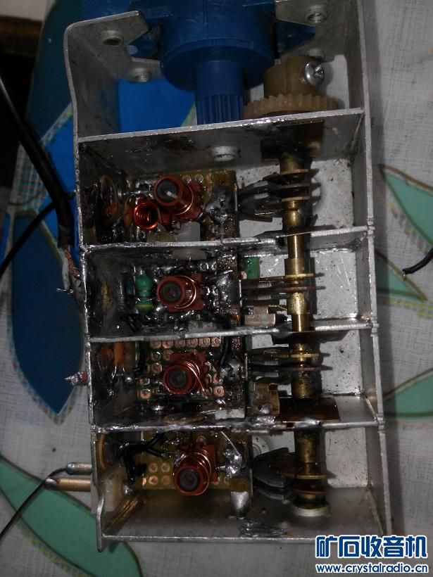

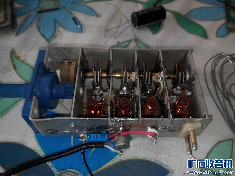

用UHF高频头,自制多连FM收音机。

电路基本完工了。
单纯对比灵敏度,远比插卡音箱好得多,也比一个地摊数显收音机好N倍。但和我的手机对比,灵敏度差不多,手机里好像是不错的DSP芯片。
动态范围,抗干扰等没太仔细测试。  距离窗口2米,在室内拉上一米半天线。本地强台正常, 没有假信号,没有大台弥漫阻塞现象。同时能收到70公里外沈阳的一些电台。这些弱台噪声略大,可以凑合听。
性能总结:电路运作正常,大体符合电路理论设计。可惜我手头没有其他设备做仔细对比。
电路都是自己设计和计算出的,不是照搬其他电路,比较符合U头和各原件特点。

成品线圈体积小,Q比较有保障。
业余设计的线圈,线径,线圈直径,圈数,间距等,都直接影响Q值。难以均衡各方面,找到最佳值。 所以Q不太确定,还可能会很低。
另外UHF的可变电容小。需要的电感量大,我做的空心线圈直径有手指粗。体积大容易震动飘逸。而且因为体积大,受到外壳影响大。
  综合来看不如有骨架,有磁芯,体积小的成品线圈稳定。

发表于 2014-10-5 13:21:33 | 显示全部楼层
latexles 发表于 2014-10-5 11:23
模拟FM电路也就如此了,缺少拓展空间,性能难有突破,不做了。 下一步做做中短波的。
你看多几台高档FM收音头就不会这么认为了,除了高频部分,中放、鉴频等也是极为考究的,只有从整体考虑才有可能有好效果,高频头不必追求高灵敏度,反而中放部分要多点考虑
把9018换其他低噪管吧
