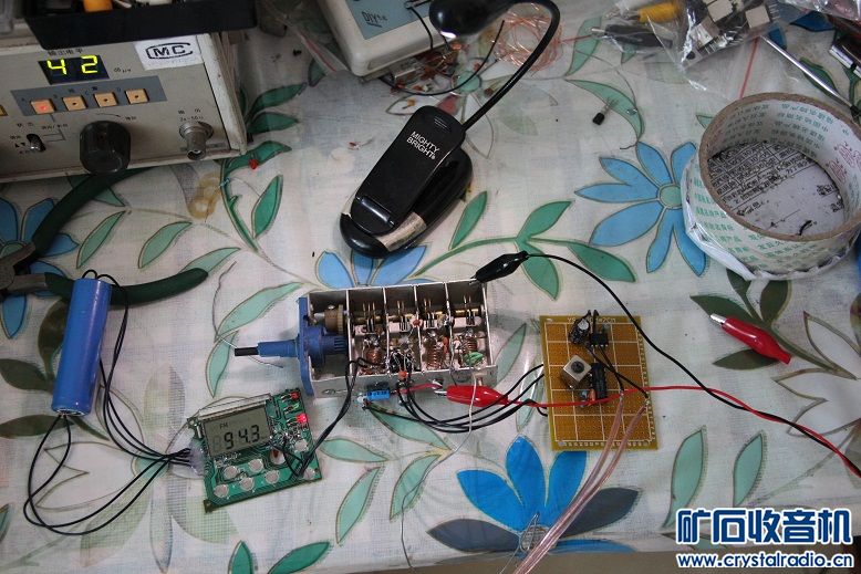

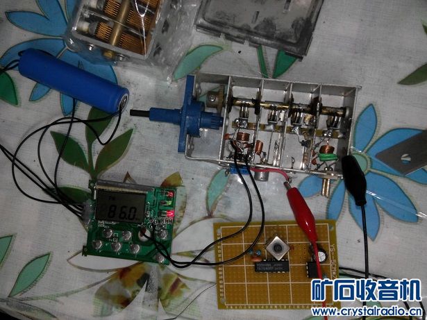

实况制作铁。
目前刚做好了中低频板。  高频头部分还没做完,只做好了本震。和输入回路。  的混频和调谐回路还没做。  打算用双栅场效应管做混频。
目标是做三联调谐回路的高灵敏度收音机。
IMG_20140802_000357.jpg IMG_20140802_000544.jpg IMG_20140802_000512.jpg IMG_20140802_000420.jpg

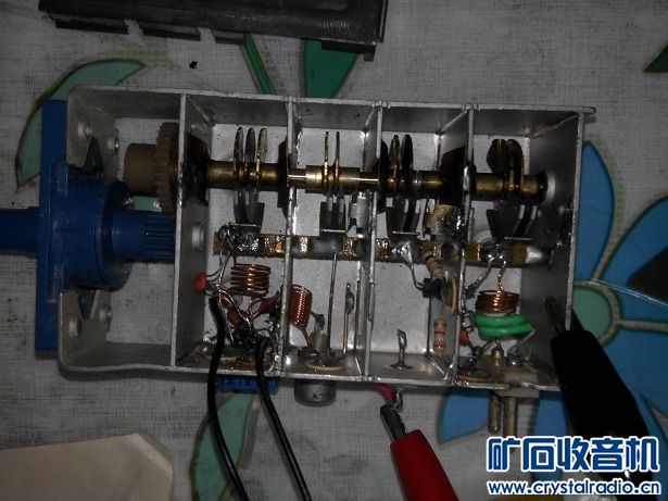

 楼主| 发表于 2014-8-2 10:42:31 | 显示全部楼层

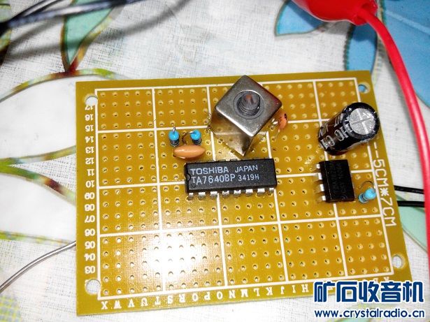

昨晚加进了中周,双栅混频管。还有一级高放调谐回路。 可以达到基本工作了。现在的灵敏度超过了我的插卡收音机。我手头没有更好的收音机来对比了。  电路可改进的地方很多。性能提高的余地还很大。
存在缺点,和改进方向是:
1目前混频管输出的信号,是直接进入7640AP集成电路的,中放增益明显不足,调到无台地方噪声都很小。这之间应该加上一两级9018的中频放大。提高灵敏度
2有一个空气连还没用, 可以再加上一级高放调谐回路。等同于纯调频4连的收音机。 因此可能还需要再一级高频放大。
3优化各线圈,中周参数。 现在的中周和鉴频器都是自己绕制的。 设计的误差比较大。需要更改一些参数。
   空心线圈太简易,不稳定,机震声音也很明显。 应该再买专用骨架制作稳定的线圈替换上。
4改善音质,增加调频音频去加重, 增加自动频率锁定等。
这种玩法,网上也没有资料。我没有电路图。  我是随时设计,随时焊上元件的。 等我全做好后画一个完整电路图给大家。
U头频率和带宽和FM不一样,我是测量了U头可变电容后,全新设计统调电路的。 频率高低端测量一下,跟踪很良好。不用调整空气连的花片。

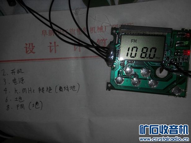

大家对现实模块感兴趣。 这是我35元数显收音机上拆下来的。测出了接线方法。 如果大家遇到类似的板子。可以参照我在纸上写的研究一下。 这种板子似乎比较通用。 也许解法也都一样。

有一个空气连还没用,可以在高放输出再加一级调谐回路,不一定要再加一级高放。
