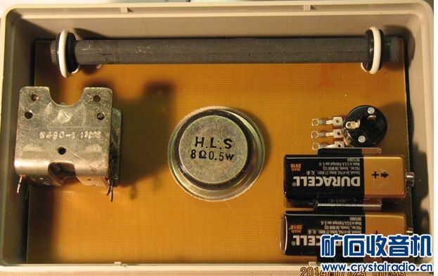

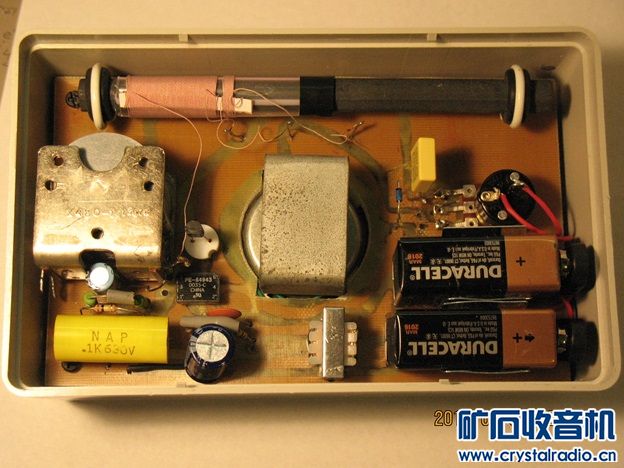

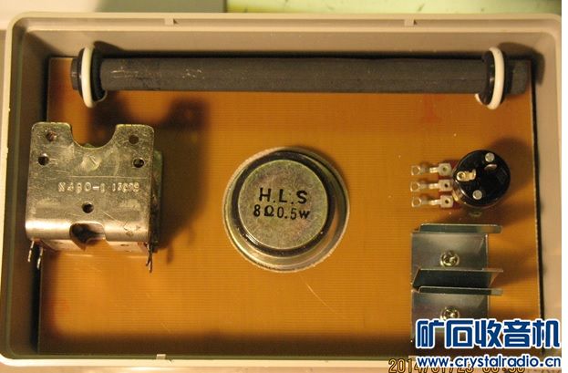

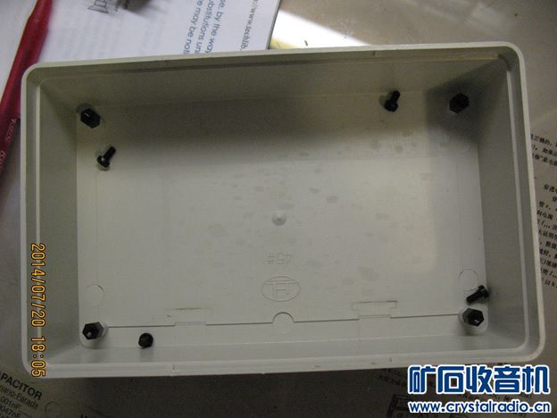

十天前, 开始筹划实验一部单晶体管, 能推动喇叭放音的收音机。 昨天终于完工。
其效果令我吃惊, 因为其灵敏度, 选择性,音量可与我的再生三管机媲美。
该机在美洲及欧洲有很多爱好者实验,最早实验的是一名叫罗伯特-巴西兹恩的爱好
者。 随后,很多人在他的原理图的基础上, 又实验的若干种稍有变通的电路。 大
家都表示这是他(她)们实验过的所有单管机中最理想的一种。
我实验的是一名叫查理斯-温泽尔(Charles Wenzel)提供的电路。 我稍微作了修改,
把原环形线圈改成了磁棒线圈, 动片端接电池“-”极。
电源为18V,管子是 MPS A18,肖特基二级管作检波, 回授信号变压器是脉冲型,
输出变压器为1K:8  ohm, 磁棒10 X 140 MM, 天线线圈初级64圈, 次级8圈。
除了三级管不要轻易用其它管子替代 (除非其HFE也能达到MPS-A18的), 所有另件
都可用替代品。
我实验了另外四种不同的三极管, 包括达林顿管子, 但声音效果失真太大。  二
级管因也担负偏流作用, 极性不能接反。我也试用了几种不同的扬声器。 第一时
间选用的放音效果不理想, 故决定使用图片中的内磁式。 其实最理想的是口径为
5”, 8 ohm, 5W 的, 其音量比目前用的内磁式还大, 但迫于体积太大, 无法
放入机壳, 故作罢。

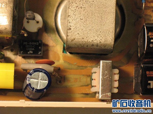

非常漂亮的作品,介绍还不太详细,印板图片没有,那个ISDN变压器没细说

板子没有照像, 所以用手画了一个线板。
那个脉冲变压器是用在宽频ISDN或数字信号T1上, 它对于一般音频信号无甚作用。
其它脉冲变压器宽频无线信号变压器也可使用。
