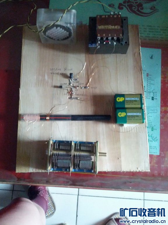

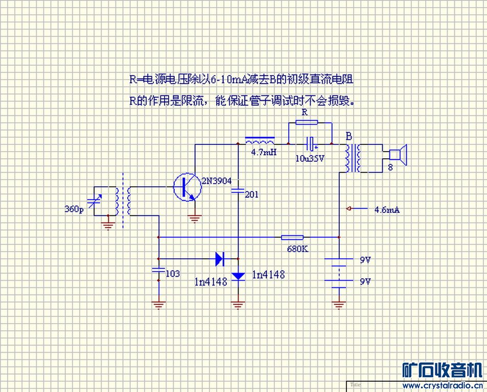

这两天试了个高压单管机效果不错。管子选择很重要2N2222与2N3904装单管机性能很好,检波二极管用1N4148,电路为标准来复机。该机工作电压18V,静态电流4.6mA,动态2.5mA.声音宏亮直放喇叭。
补充内容 (2014-5-31 22:33):
线路图在9楼。

值得一试!
输出变压器好夸张啊,那么大的个头
4.7mH是不是可以去掉呢?

值得一试!
输出变压器好夸张啊,那么大的个头
输出变压器现在我没有小铁芯等有了专门绕一个。
4.7mH不能去掉,去掉声音要小一半。
发表于 2014-5-31 21:05:32 | 显示全部楼层
怎么就没有图呢?
 楼主| 发表于 2014-5-31 21:47:38 | 显示全部楼层
来了、来了刚画好。
发表于 2014-5-31 22:14:13 | 显示全部楼层
发表于 2014-5-31 22:22:38 | 显示全部楼层
sjp 发表于 2014-5-31 21:47
来了、来了刚画好。
电池极性标的?
 楼主| 发表于 2014-5-31 22:31:56 | 显示全部楼层
zkz 发表于 2014-5-31 22:22
电池极性标的?
太急了,改好了。
发表于 2014-6-1 08:08:37 | 显示全部楼层
4.7mH不能去掉,去掉声音要小一半。
是我多年想做的太好了,要加上再生电路可能更好,能做成外差两管机带扬声器,电压在高点,用放大系数再大的管子,进行有意义的实验。
