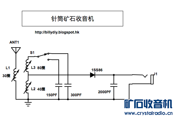

楼主: cheungbx
针筒调感式矿机

cheungbx 发表于 2014-7-31 14:14
和你所说的相反。
老师是否注意jjj老师的资料里面有:线径0,3_0,35mm,线长9m,9000mm除以140匝再除以3,1415926等于20,45mm这应该就是线圈骨架的直径。您看我算得对吗?
 楼主| 发表于 2014-7-31 16:27:35 | 显示全部楼层
你算对了,但看資料说是20毫米。
 楼主| 发表于 2014-7-31 18:29:29 来自手机 | 显示全部楼层
上个线路图。。。。。来自: iPhone客户端
发表于 2014-7-31 19:58:44 | 显示全部楼层
老师真厉害!图纸都上了!佩服!
 楼主| 发表于 2014-7-31 21:13:23 来自手机 | 显示全部楼层
这个图清昕点。。。来自: iPhone客户端
这图才是。。。。。
Screen Shot 2014-07-31 at 9.56.12 pm.png 来自: iPhone客户端

线路图修改了. 加了波段开关.
