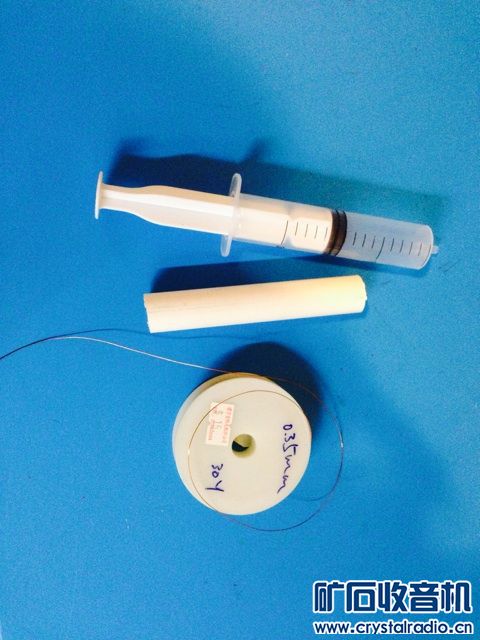

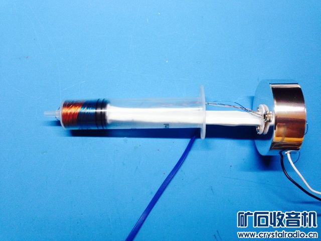

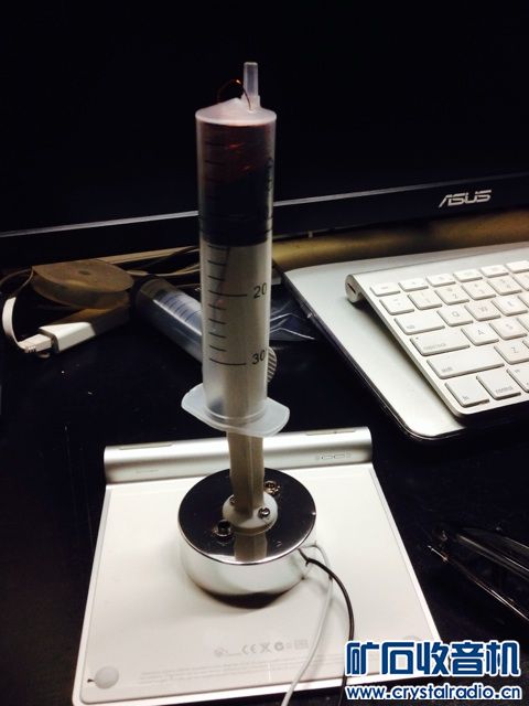

參考了牙刷盒矿机,改了做双回路,推拉针筒杆来调到適合频率。可调电感跨度只夠半个中波段,可加个选择开关并联不同固定电容来选高端或低端电台。测试声量中等。来自: iPhone客户端

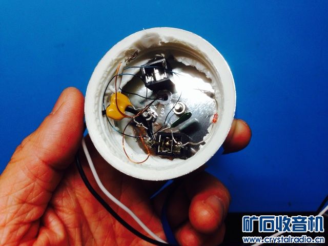

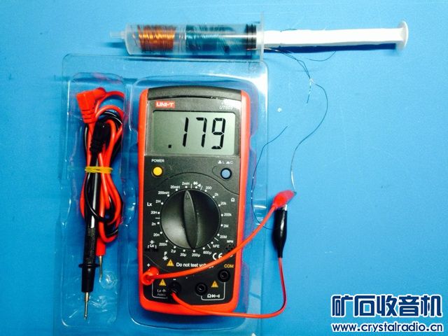

由于不夠线所以用了两个色的漆包线,都是0.35毫米的。绕法:用一个比针筒內径少3毫米的管子做模,线头是接天线的,绕30圈抽头接地線,再繞40圈抽头接矿石或二极管,再繞80圏接到一个二选一开关的刀端,把选择端分別接兩个固定电容的一端,一个約150,另一个約300pf ,兩个电容的另一端都接地。矿石或二极管的另外一端接耳机,耳机另一端接地,再並联一个2200pf 电容。我用一个1ss86 和两个300欧的舌簧耳机串联。其他的接线跟牙刷盒矿机一样。把线圈放进针筒不很容易,要把引线从线圈中间穿过,否則会阻止线圈移动,这样又可防止线圈打番。祝你成功。
