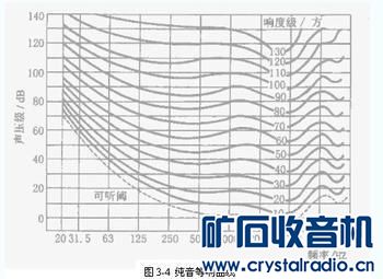

 楼主| 发表于 2014-7-27 19:38:27 | 显示全部楼层
实际上半波整流及全波整流出来的波型早非正弦波,四次五次谐波比比佳是。除了耳朶有问题的人恐怕人人听到。你阿婆连这些一丶二百的都说烦,这正好说明我说的:50HZ以下的频响其实没甚用途。
 楼主| 发表于 2014-7-27 22:26:15 | 显示全部楼层
也许下图正好说明:对400Hz时最低听感是0db,而50HZ约50db:相差千倍。
