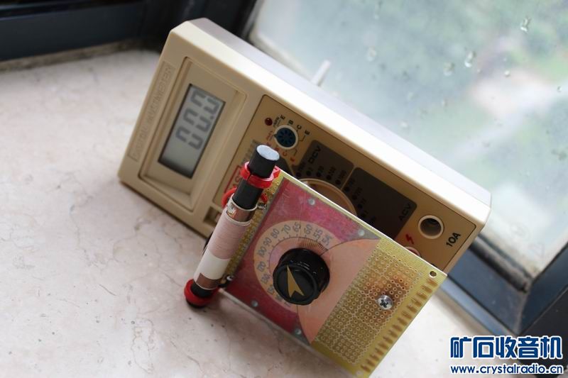

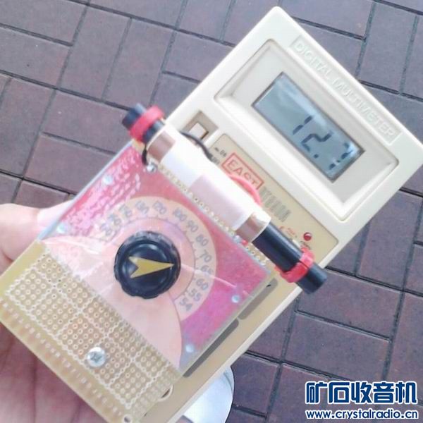

一直以为室外的信号强度比室内的要高一大截,心想等做好矿机后搬到室外听听肯定有意想不到的效果。
今天上班前,在窗台前测了一下,和之前测的差不多,还是80多mV。
在小区门口,正对着发射塔方向,没有高楼遮挡,偷偷的拿出信号探测器(怕人家看到笑话),一看数值,完了,大跌眼镜,才12.7mV。
得,死心了,就在家里玩儿吧
家里测量值
家里测量值
室外测量值
室外测量值
发表于 2014-7-25 14:44:12 | 显示全部楼层
不会是家里的,各种电磁干扰大所致吧?
发表于 2014-7-25 15:48:54 | 显示全部楼层

发表于 2014-7-25 16:12:11 | 显示全部楼层
如果方向性没问题,那可能室内测量值实际是电磁污染的结果
 楼主| 发表于 2014-7-25 16:41:17 | 显示全部楼层
感觉不像是干扰信号,在同一地点,把磁棒立起来输出就为零了。看我之前拍的照片。
发表于 2014-7-25 17:14:46 | 显示全部楼层
我认为是真实信号,室内信号可能通过复杂反射的结果......
发表于 2014-7-25 20:38:31 | 显示全部楼层
那就安你的看法。
发表于 2014-7-26 09:05:25 | 显示全部楼层
楼主有个大环矿机吧?直接试在不同地方收听,验证一下测量结果
