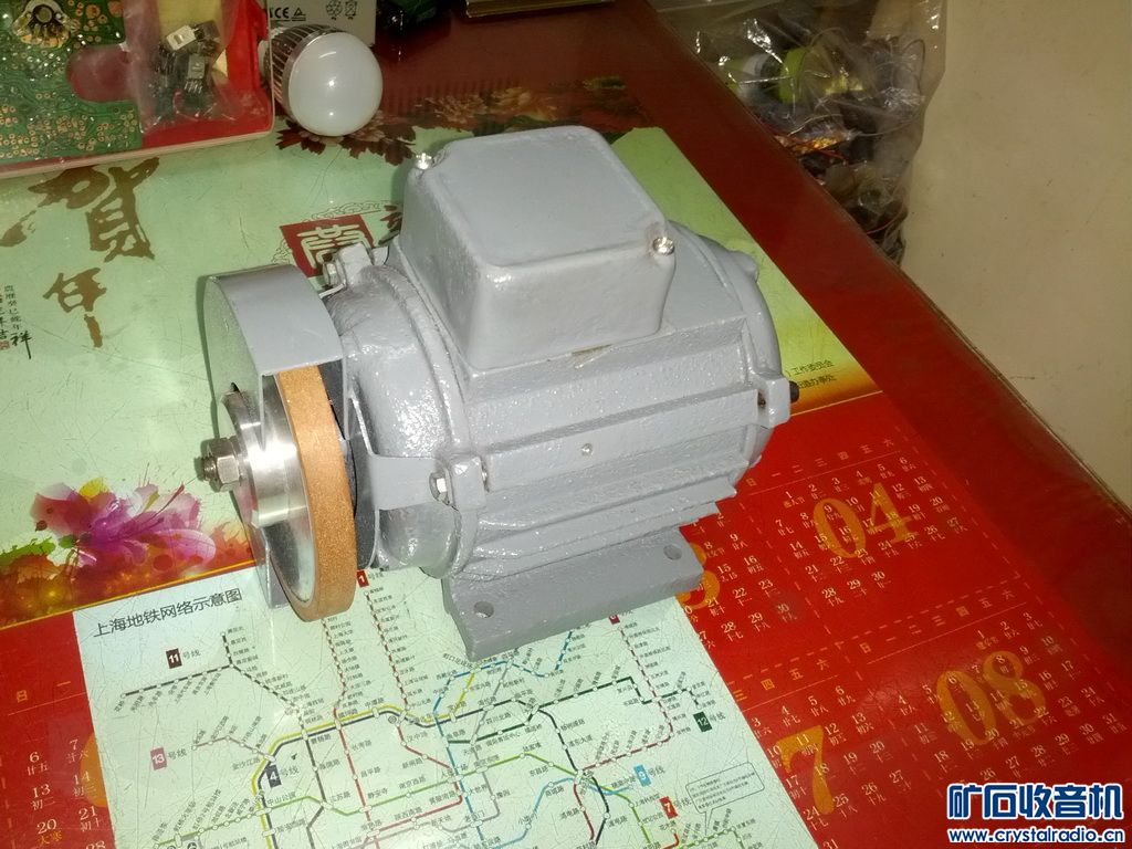

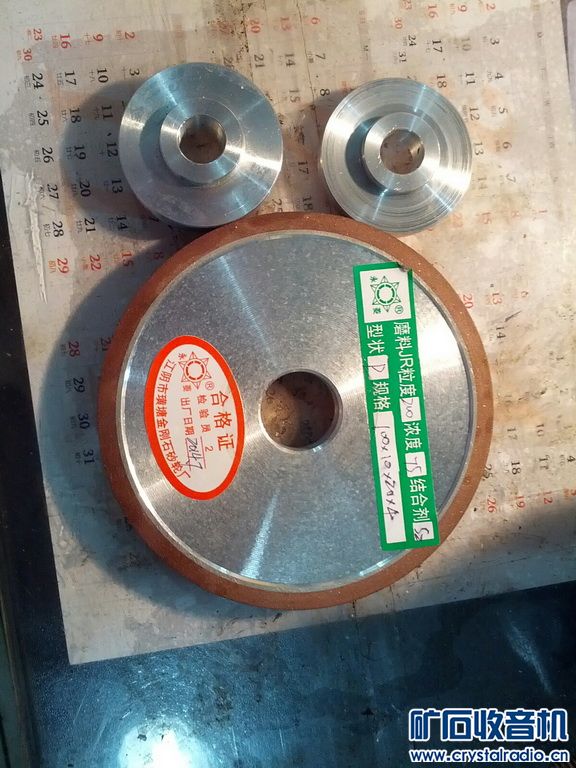

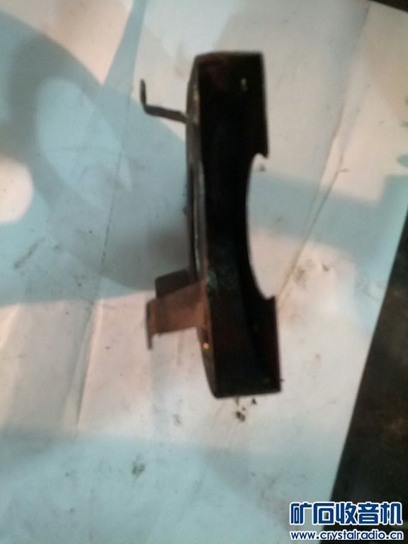

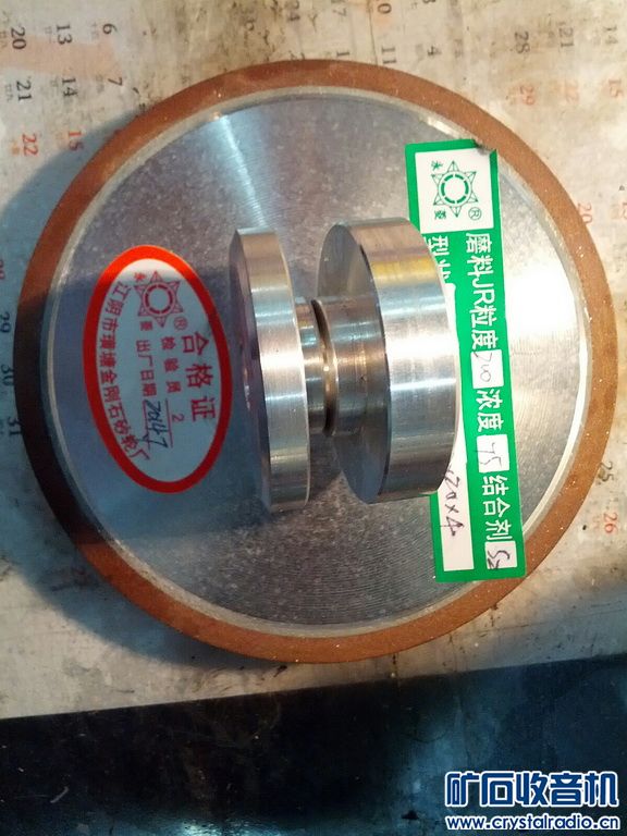

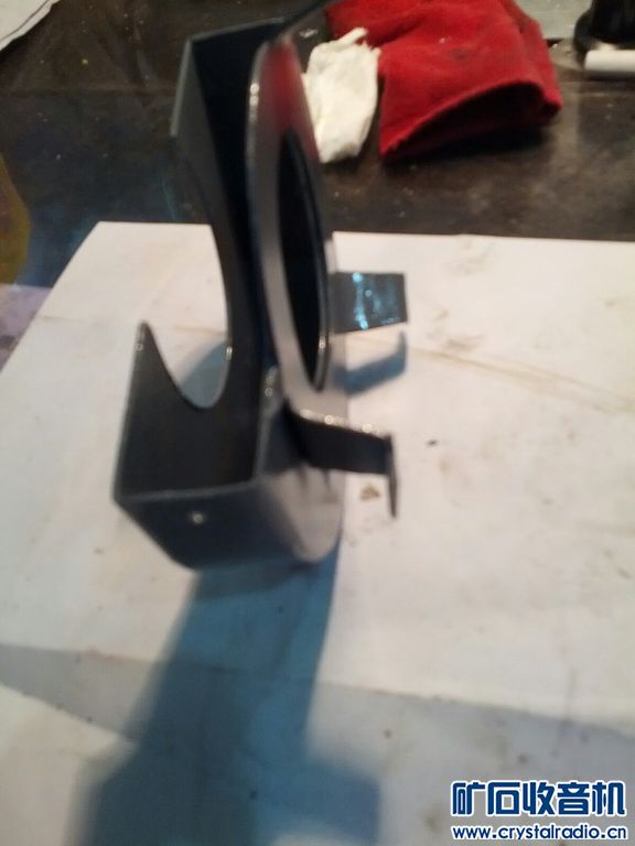

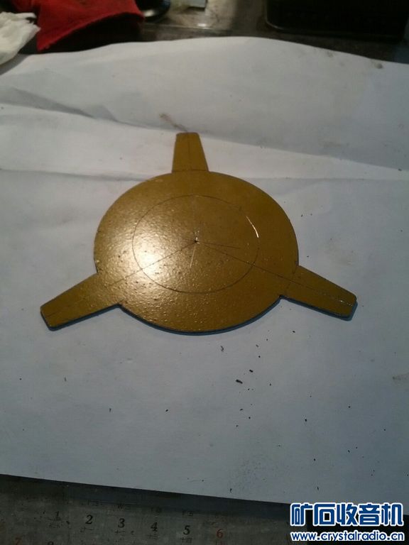

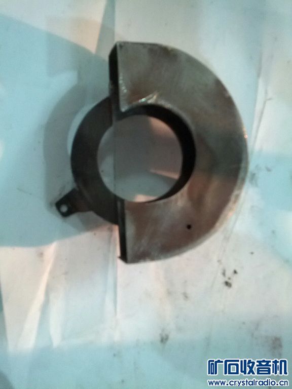

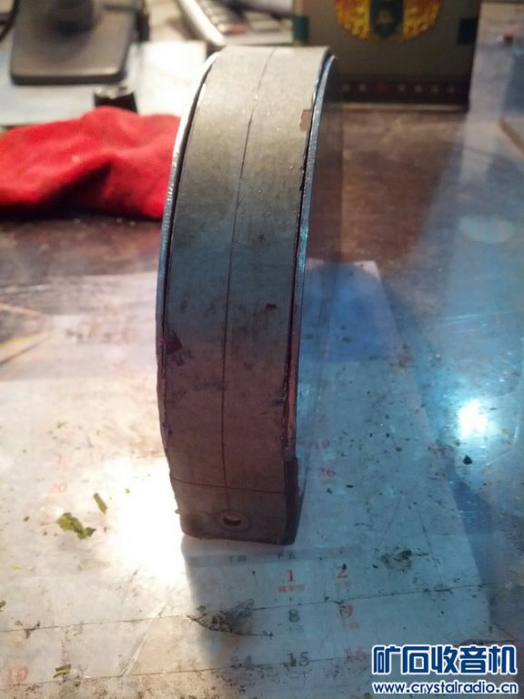

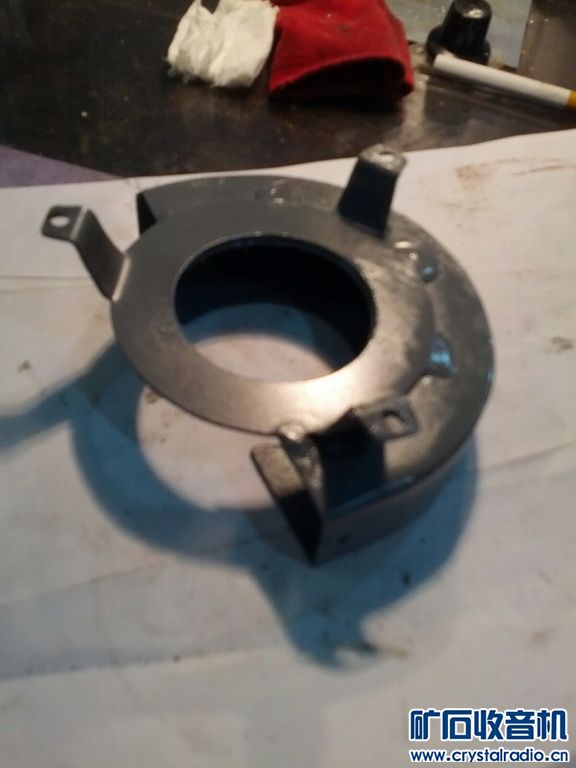

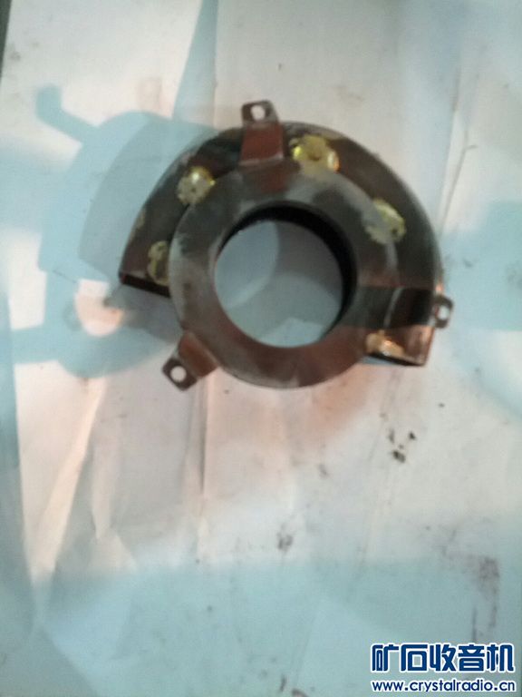

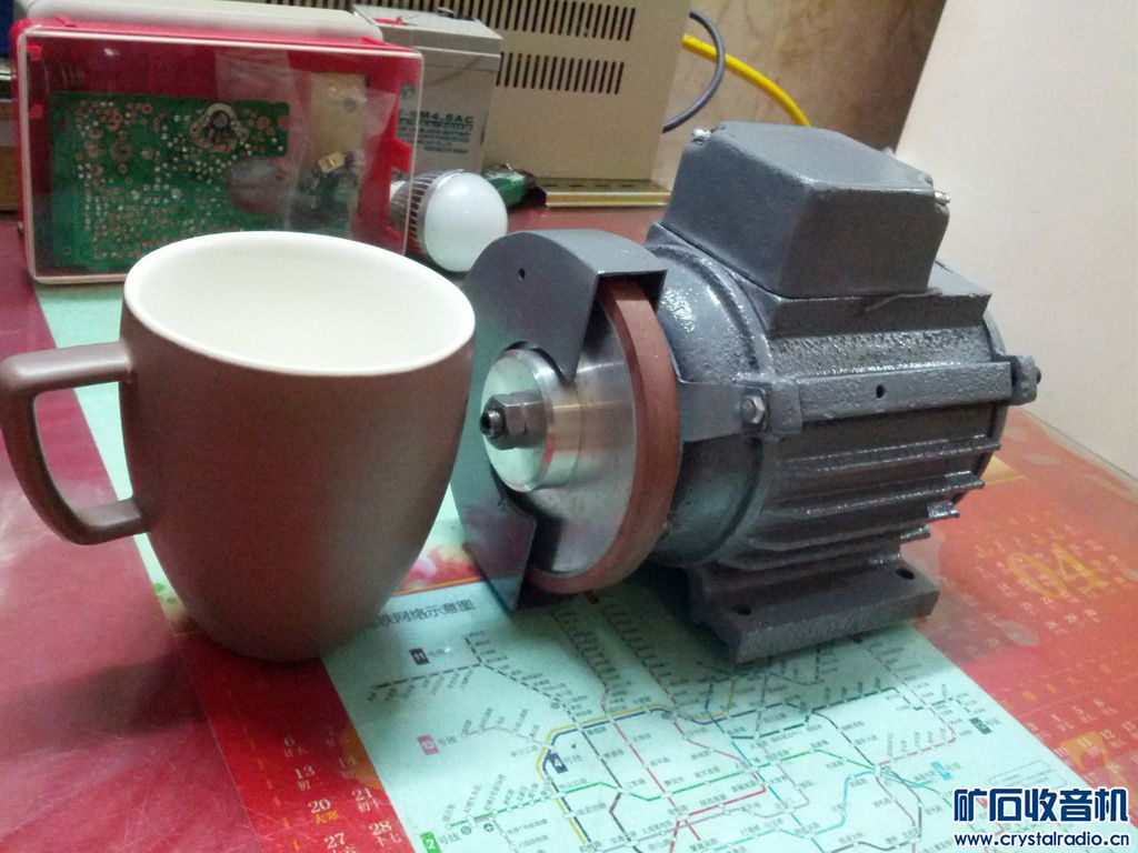

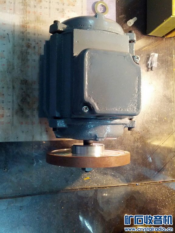

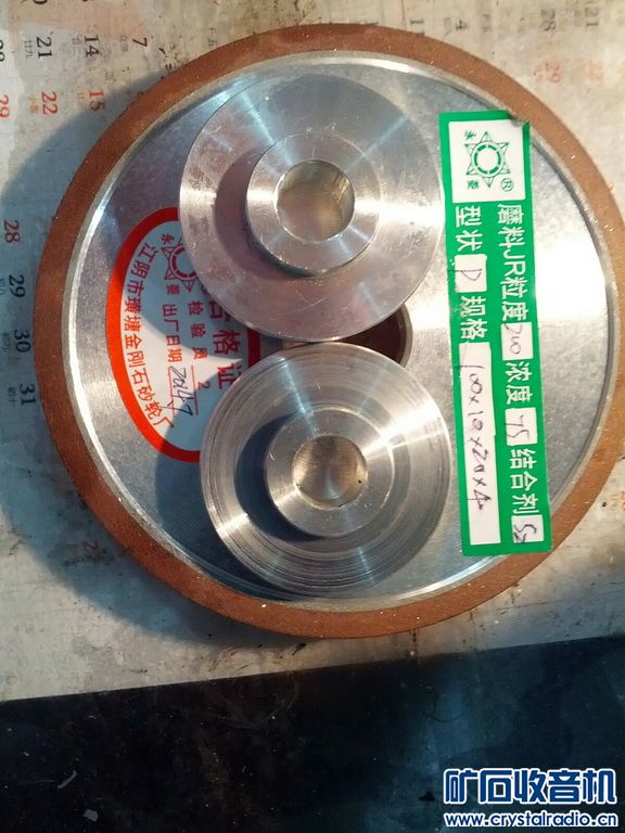

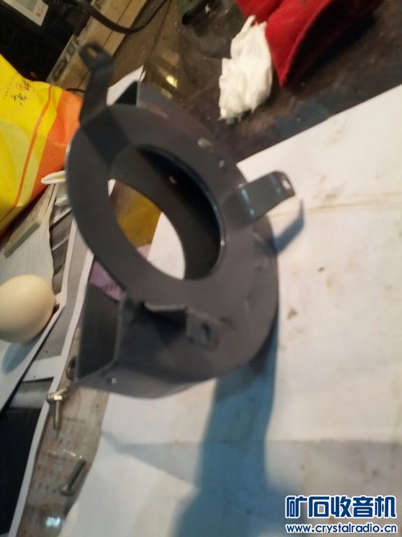

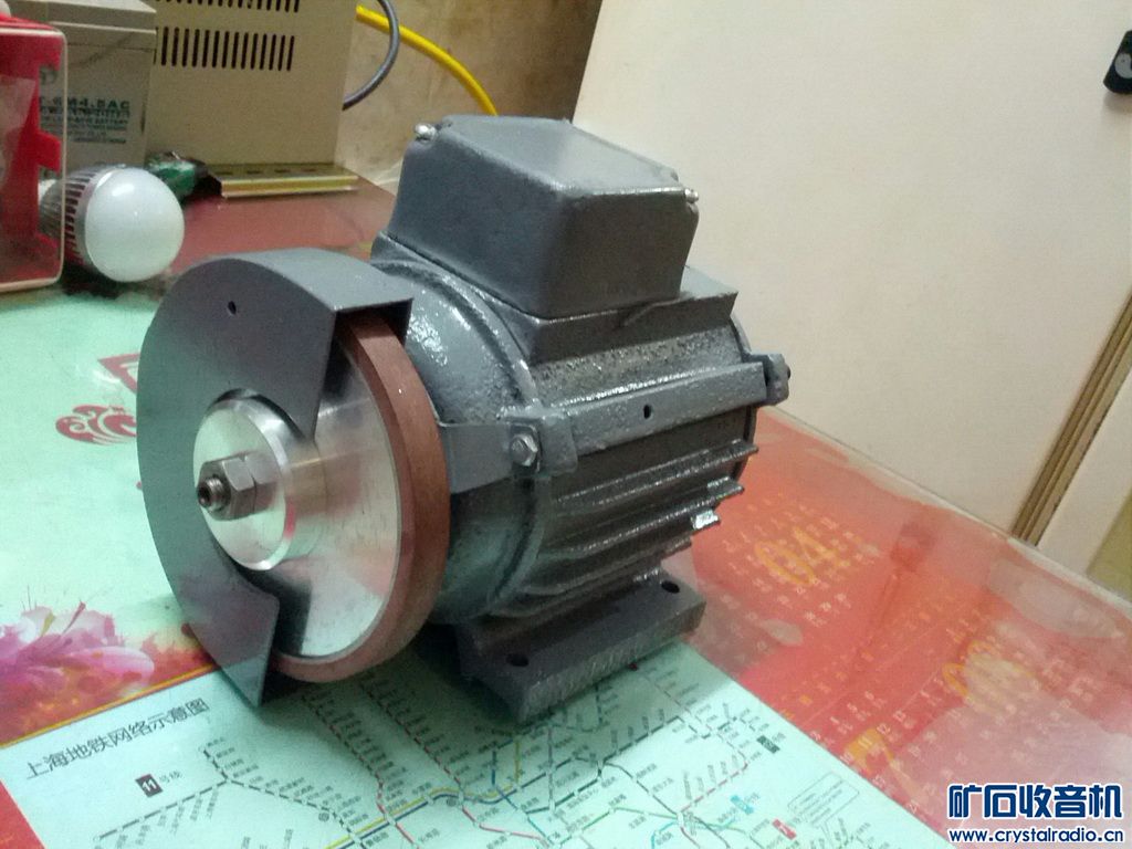

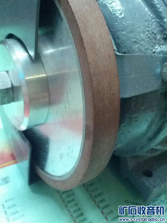

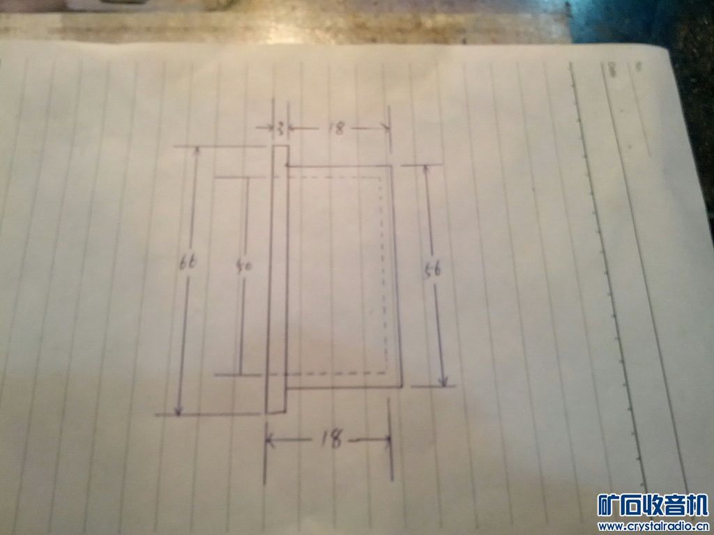

化验室排烟风机叶子烂掉了,买了个新的换上,旧电机到手。该电机外壳有点锈,其他都很好,处理一下和新的一样。电机为单相220V120W空载电流0.35A,电机小巧玲珑做个砂轮机吧。网上买了一片树脂金刚砂轮片40元。开做、防护罩是必须的。最后还有一个车件(有图)就全完工了。机器很平稳放在台上不固定也能用,磨了下钻性能很不错。大家欣赏欣赏。

发表于 2014-7-22 21:07:21 | 显示全部楼层
专业,精密,
还不知道这沙轮磨什么工具
发表于 2014-7-22 21:34:49 | 显示全部楼层
防护罩再大点,更安全啦

 楼主| 发表于 2014-7-22 22:02:28 | 显示全部楼层
area 发表于 2014-7-22 21:07
专业,精密,
还不知道这沙轮磨什么工具
磨钻头、磨菜刀、磨剪刀、还可以磨钨钢磨玻璃等等。

发表于 2014-7-22 22:12:47 | 显示全部楼层
防护罩后面应开个孔
发表于 2014-7-23 08:58:55 | 显示全部楼层
很精致,防护罩还不够大。
 楼主| 发表于 2014-7-23 10:19:55 来自手机 | 显示全部楼层
1276557566 发表于 2014-7-22 22:12
防护罩后面应开个孔
你说的对。安全搞好了环保没搞好,应该开个孔加根管子再加个吸风的小风扇。
