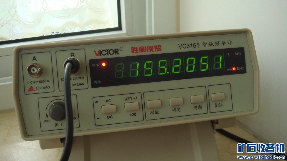

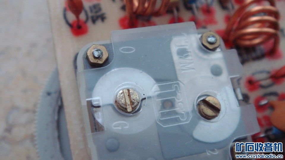

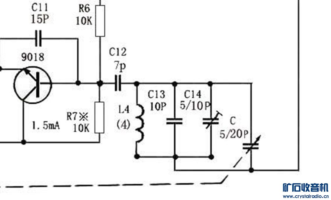

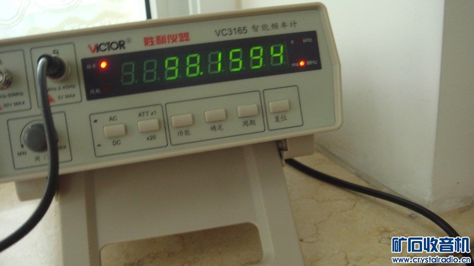

苏老师好,频率计测量本振低端频率是98.1594MHz,高端约155.2051MHz,可变电容振荡连微调已调到最小,不知下一步该怎么弄,可不可以把C13去掉??

发表于 2014-8-1 13:11:42 | 显示全部楼层
lalapany 发表于 2014-8-1 12:37
苏老师好,频率计测量本振低端频率是98.1594MHz,高端约155.2051MHz,可变电容振荡连微调已调到最小,不 ...
不但不能减.半可变还要再调大.把高端降下来.一般规律是这样;低端差太多了.调电感.高端差太多了.调电容
你这种情况应自制一个10.7MHZ陶瓷虑波器作振荡元件的振荡器.或从商品FM机二极鉴频前那点.焊一条30CM的线靠在你的机末级中放管b极处.看有没有办法交连到10.7MHZ讯号〔或b极也焊一条10CM的线.两线靠近或绞合〕.这样末级.第二级......一级一级先把全部中周调好.这机子就上轨道了.离胜利就只差半步
发表于 2014-8-1 13:26:29 | 显示全部楼层
你这个本振频率变化范围太宽了,按道理应该是增大C13,而不是去掉C13,如果去掉C13,本振变化范围会更宽。
增大C13试试,增大到22-27PF。
发表于 2014-8-1 16:10:03 | 显示全部楼层
振荡高端频率偏高,可以将振荡微调电容器向容量大的方向调整,就可以降低高端振荡频率。你却把此微调电容调到最小,当然频率就会偏高哦。
