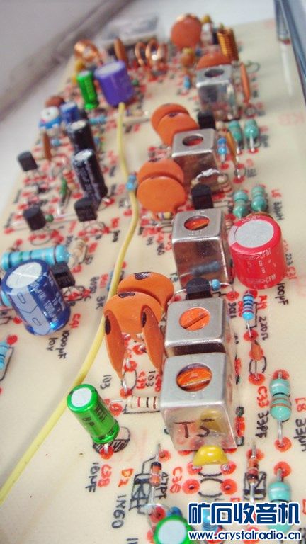

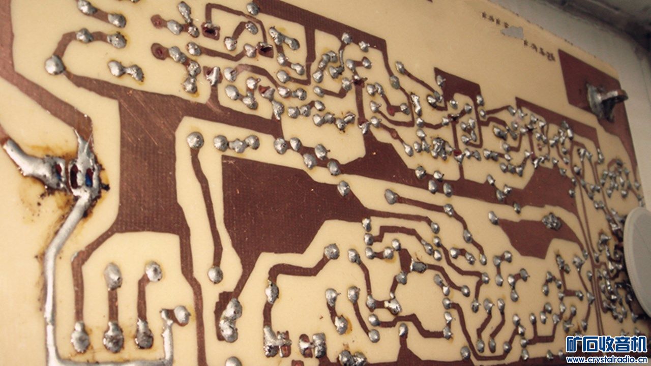

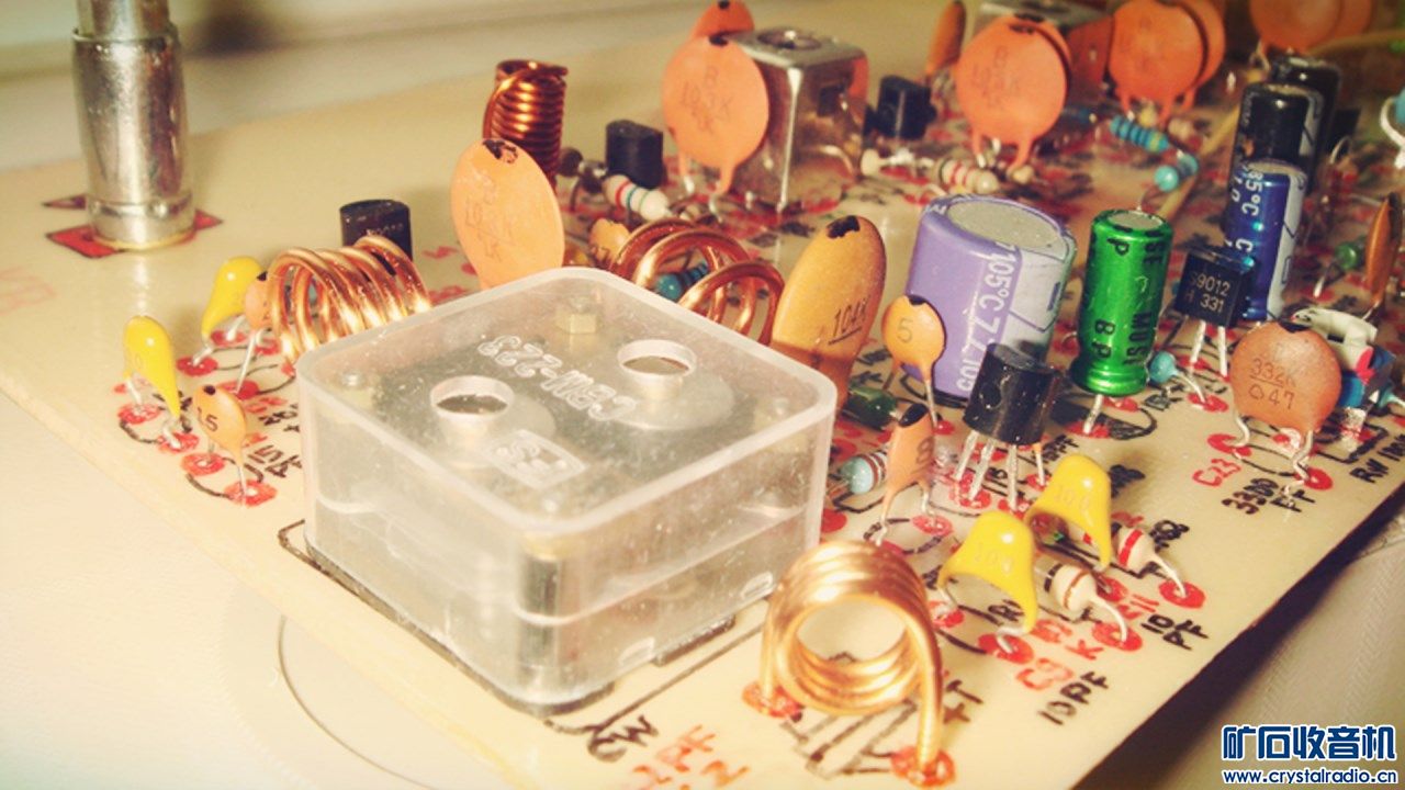

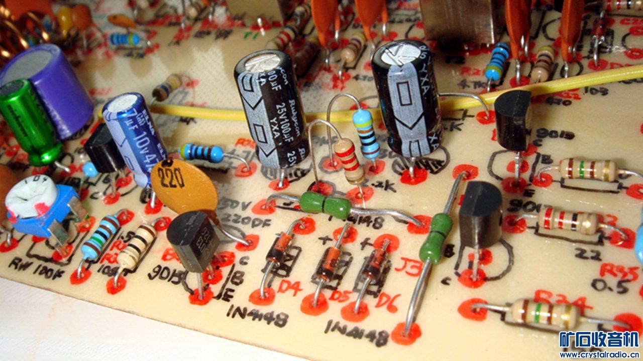

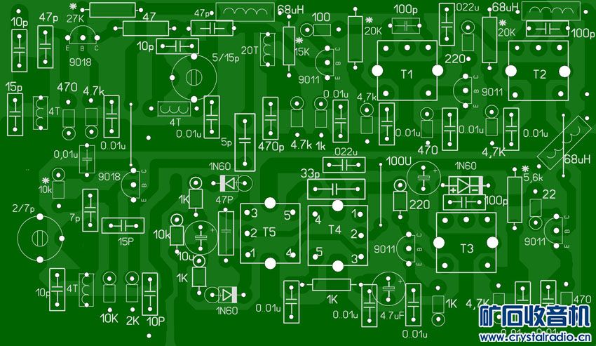

用了差不多一个月时间,手头就一个万用表,调试相当于摸瞎调的,台能收十个左右(我所居住的城市调频台挺多,大概20多套),频率覆盖不全,统调也没做好。但是结果比预期的要好。先调整各级电流,再调功放电路的中点电压到1/2电源电压。然后拧五个中周,我是从后往前拧得,也不知顺序对不对。最后拨动振荡线圈松紧和可变电容微调粗略调下覆盖~振荡线圈是用1mm漆包线在6mm直径螺丝刀密绕4圈,低端能收到88.1MHZ的一个台,但本市强台88.7却声音不清晰,很微弱。高端能收到107.1MHz,但107.8MHz好朋友车电台却收不到。中周是从suhonggui老师那购得,PCB版图也参考的苏老师的,其余元件全是自己的。无台时噪音很小,没有沙沙声,但我用的可变电容质量好像不太好,经过烙铁的多次高温和来回扭动,现在调谐是有很大的沙沙声。。后期准备买台二手信号发生器、先上几张图给大家看看,视频在最后~

高频部分外貌

中放部分

功放电路

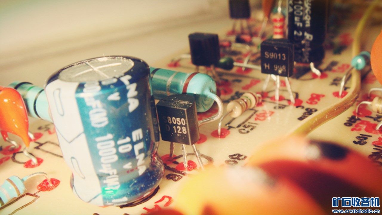

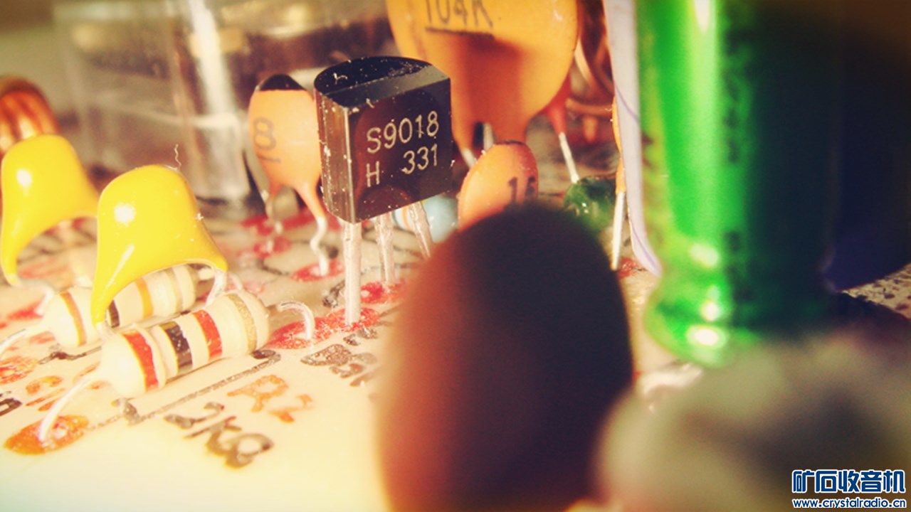

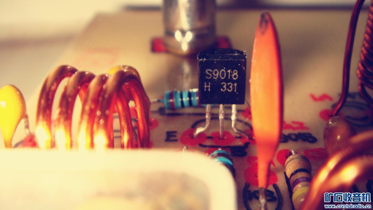

以下是各晶体管的特写,它们各司其职,各尽其用~

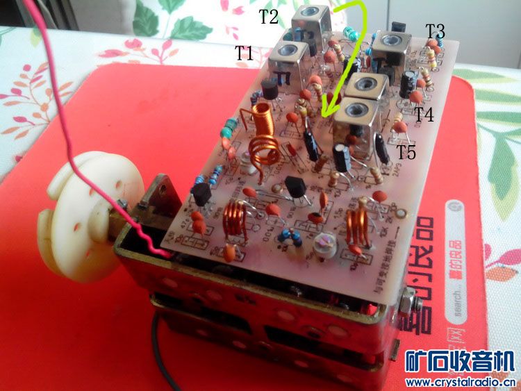

有几个问题需要提出:
       1、输入调谐回路的线圈好像只有3圈,而振荡线圈却有4圈,这样会成为低外差,也就是振荡频率比接收的频率低10.7MHz。因此应将输入回路线圈改为4圈,如果覆盖不对,也可以将振荡线圈改为3圈。
      2、中频放大管请采用β值为100左右的 9011  H331的晶体管,你所采用的是9011  G331,此晶体管的β值都在200---300以上,由于中放管的放大倍数过大会引起中放自激,从而使中放很难精确的调整到位。
      3、此中周是专为台式收音机增加调频波段设计的带空气四联调频头,由于受PCB板的制约和设计的需要,所以将中周T3和鉴频器T4  T5都在PCB板上转了180度,你现在是依次平直的装配,那么T3的初级抽头位置就由上变为下了,T4 T5的抽头也会产生颠倒,所以应将原调频头的走线布置向右旋转180度后复制到你现在的PCB上,否则中放和鉴频就无法调整到位。

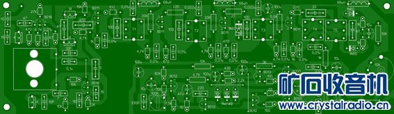

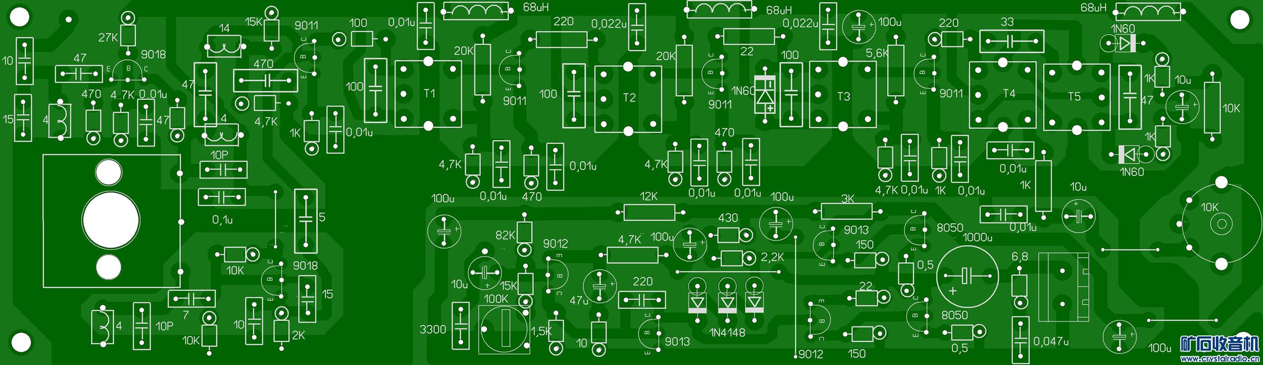

原调频头的中周布置如下图
我现在PCB 版面的图

       1、输入调谐回路的线圈好像只有3圈,而振荡线圈却有4圈,这样会成为低外差, ...
输入线圈确实只有三圈啊,当时是四圈来着,但有几个台我要把这个线圈掰的很松,声音才会变的稍大(不知心理作用否?),因为掰的已经像个麻花了,以为是圈数多了,所以又绕了个三圈的。这个线圈应该在直径多少毫米的圆棍上绕四圈?我漆包线是1毫米的。有个别强台声音微弱,声大的台有个别伴随轻微啸叫,是由于T3-T5的引脚顺序颠倒引起的吗按您说的把T3-T5中周引脚改过来是不是就会改善很多

输入线圈确实只有三圈啊,当时是四圈来着,但有几个台我要把这个线圈掰的很松,声音才会变的稍大(不知心 ...
关键是振荡频率偏低会引起高低端跟踪调整失调,首先一定要调整好振荡频率覆盖的准确性,例如80+10.7MHz—108MHz+10.7MHz,只有振荡准确了,才能调整输入回路与其频率跟踪。中周和鉴频一定要正确,尤其是鉴频器,如果T4与T5之间的抽头耦合错误,将导致S曲线无法调到正确的图形,声音就会失真或闷塞。
