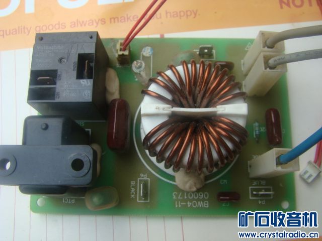

第一块,加载板子如下图---------我自己起的名字
上面板子的作用是个主继电器,和滤波,负责主电路加载并有电感给予母线电容一个缓冲。
都是硬货,没见有烧、击穿痕迹,可以排除。

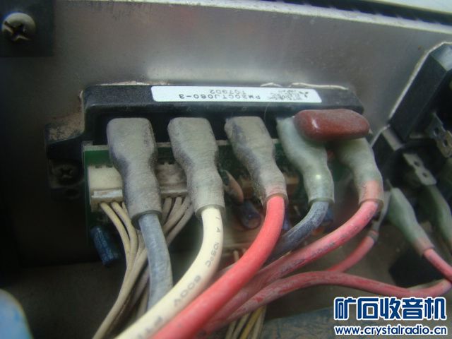

第三块,功率模组,就是逆变器  如下图 。它的原理简图如傍边我画的(可控硅符号实际也可能是场效应管)
上面5条线,左边三条 黑、白、红经查是电机,右侧黝黑、深红为直流母线
在线测试直流母线电压310多伏特,正常,故基本排除整流桥损坏的可能。
用数字表分别测量6个逆变器件的电阻,如右侧原理图,借助母线,检查结果:
6个器件,每个器件的正向直流电阻都是10个欧姆多一点。反向电阻无穷大。6个参数一致,因此初步判定模块也应该没有问题。
因为那个模块的固紧螺丝也不好拆卸,就没有着急拆换,修理至此陷入迷茫。

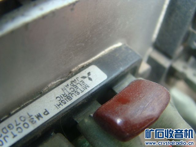

忽然,发现在右侧母线上,有个0.1uF的电容,中部有黑斑,似乎击穿样子。
剪下,找了0.08uF/400V电容两个并联,先临时扭上。
开机,竟然工作没有再报警。大功告成。
后来下来的测电容无容量,分析是其内部击穿,先是短路报警E1,  后来内部断线,导致母线谐波失常,逆变器件无法触发,因此电流=0
也不知道这样分析是否正确,反正是修好了。

电容一般是过热损坏较多,常温工作正常,高温下就不行了,电路板在机器內,又要防雨密封,又要散热,又要省钱,寿命就下降了。

赞同,应该是温度高损坏的。
等过了这个夏天,秋后给它换个105度的1uF/1200V 的CBB电容,我看它还坏不坏。
