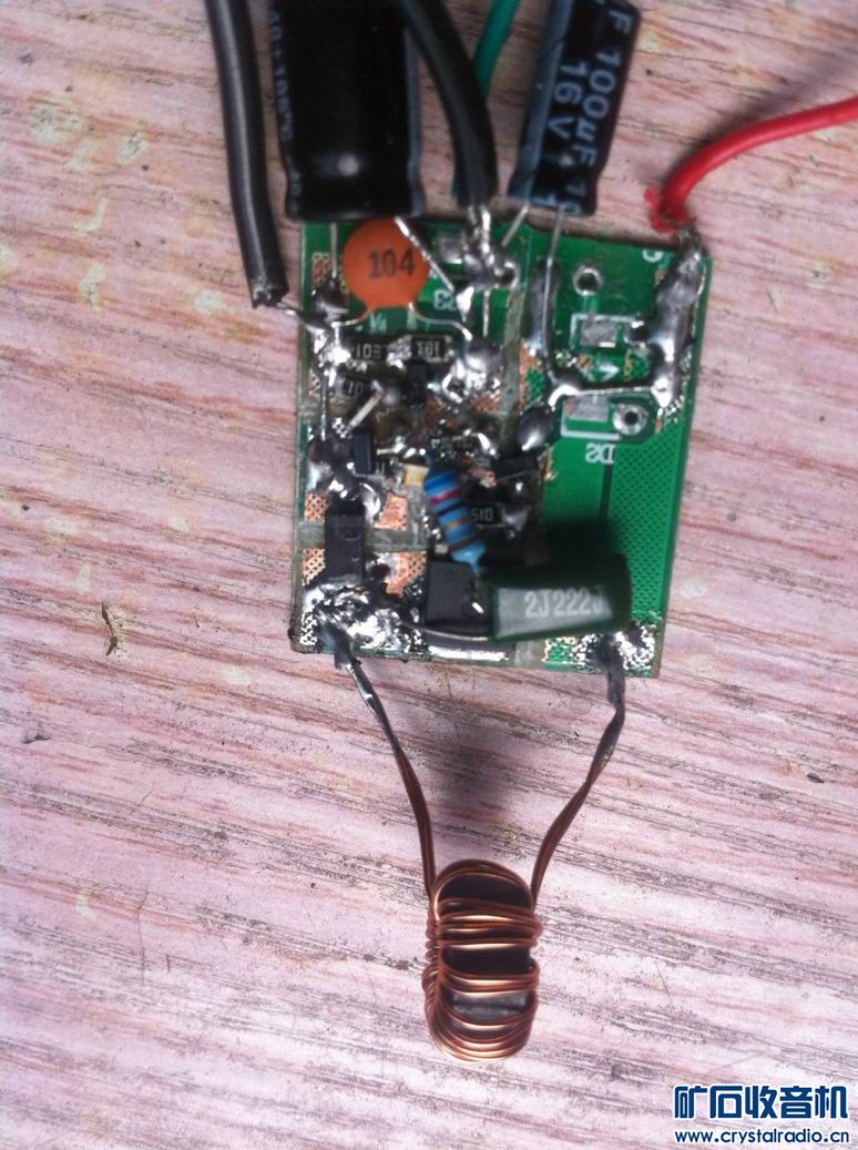

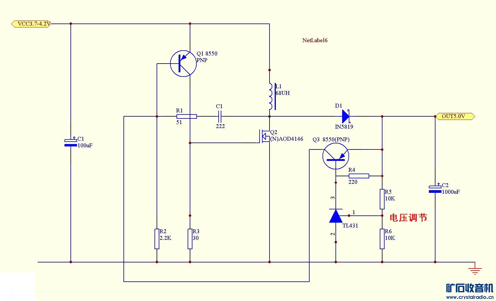

近来思索想做一个全分立元件的5V升压电路,查看网上一般都是芯片的比较多,普通三极管的功率又不够,于是自己经过多次实验改进的场效应管配合升压,功率可以做到足够大,调试相关参数,
目前我做的,锂电池3.7V-4.2V升压5V正,大概算了一下效率,79%-86%,不知道是不是这么算的,觉得精心调各种参数可以做得更好,图中R3我试过用20欧更好,带负载比较大,所有资料如图,大家给看看,或者有什么更好的一起讨论学习学习,

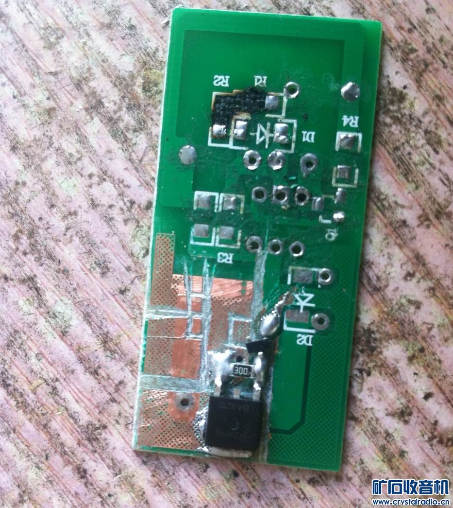

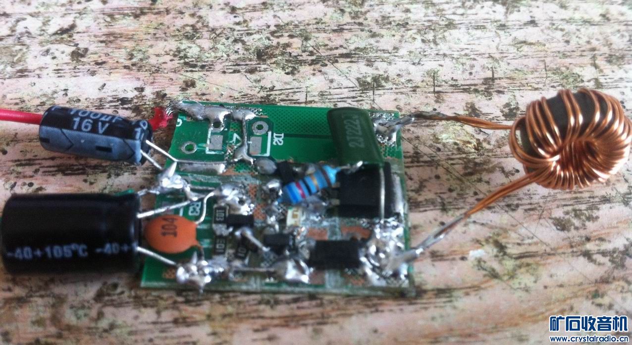

用一片废板按电路刀刻上去,大概实验了一下,经过431稳压,(431,2.5V基准,10K+10K分压,得到刚好5V正,非常完美),
经过实验,最高860mA输出已经是4.99V了,(这里有人说,开始就把基准电压设置高一点,5.3V左右,用来大电流使用已降不到5V以下,这点有待考量),

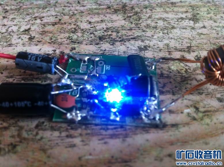

,,,,,,,,,经过烤机1小时,650mA负载,场效应管AOD4146手摸上去只有一点点温度,目前,感觉效果还可以,,

开关控制是电压模式,响应速度不如电流模式,输入/输出参数突变响应速度低,没有最大电流限制,开关管最大电流不容易控制.

线路简单,元件易得。只是效率有点低,感觉效率低的原因是R3取值太小,但是,如果取值太大会影响到振荡频率,甚至停振,造成场管永久导通,这是自激开关电路固有的不稳定性和互相牵制。总之这个电路还是值得一用和玩味

非常不错,值得加分,再加一个限制电流就完美了。努力。

哈哈,是啊,我都比较喜欢分立式的电路,话说芯片内部也是由许多三极管等组成的,DCDC芯片,目前的效率92%左右,我想精心调试优化电路,也可以达到这样的水平,
有一次我实验一成品DCDC5V免调模块,在3.7V电池端电流1.2A,输出5V600MA,就开始电压下降了,这样算的话,效率67%不是麽,那样的芯片还没超过我现在的电路的标准,有点不可思议。
