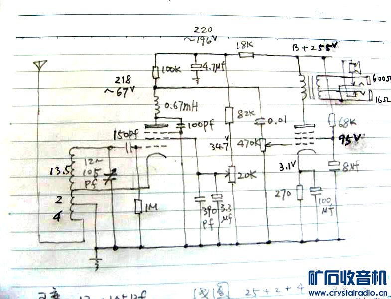

再次领略再生机的魅力,试制Paraset再生接收机

为原来的大可变是线性的,试机时发现电台集中在电容小的一端,又进行了改造,成了现在这个样子
造成分布不均的原因是什么?改制的可变不是线性?怎么解决的?求解。

lz原图不够清楚。为了学习,处理了一下:
造成分布 ...
因为可变电容是自己DIY的,可以把动片拆下来,用剪刀剪成普通收音机双连动片的形状,用尖嘴钳修平,锉刀修整边缘,再装回去,最后调好定片动片间距就好了。改过之后,就跟普通收音机一样,电台随电容旋转位置比较均匀了。
 楼主| 发表于 2014-7-28 18:57:18 | 显示全部楼层
谢谢把电路图处理得清晰了。

 楼主| 发表于 2014-8-4 18:20:23 | 显示全部楼层
这个小机已经带到山东海滨了,用10米腊克线从阳台到卧室拉了一根简单天线。这里与韩国、朝鲜、日本
隔海相望,晚上看完电视,关了网络路由器,没了干扰,真可以听到许多电台,有些信号很强。当然,中国之声对外广播声音最大。
有一个有意思的现象,在7MHZ附近有一小段频率再生电位器可以调得比别处高很多也不震荡。对此我想起了有一种仪器叫“栅陷振荡器”,天线线圈和天线一起组成了一个谐振回路,而它的谐振频率就是在7MHZ附近,吸收了再生震荡的能量,造成了停振。如果想避免这个现象,需要再天线线圈和天线之间串联一个可变电容,就像以前在书上看到的一样。
