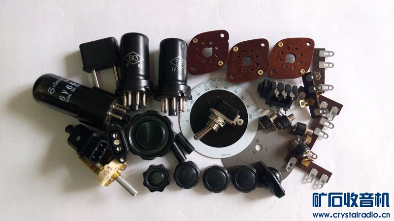

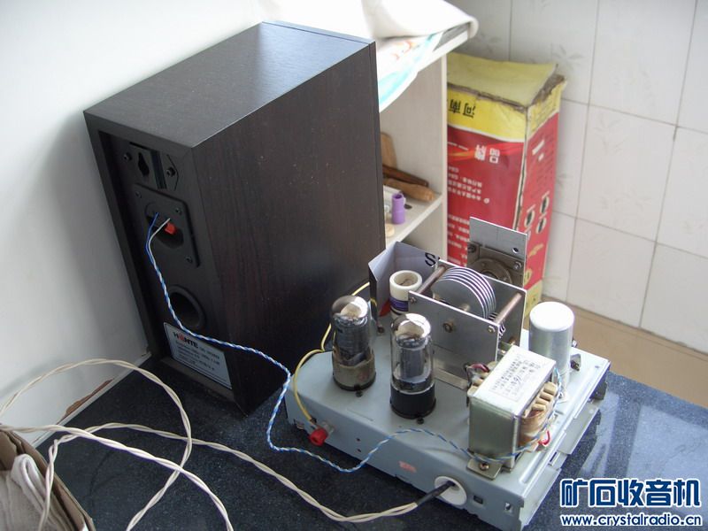

准备工作从4月份开始,到6月完成,三天打鱼,两天晒网,7月才交作业。平生最怕在电脑上码字,因为已经年过古稀,只会一指禅,至多二指禅 ,但希望把试制的过程和结果描述完整,还是坚持每天码一点。这两天老太婆不在家,有较多时间码字,今天可以交作业了。
开始时基本按照原电路图,一些元件数值根据手头已有的稍加改变。再生检波级取消了天线端的100pF电容器;栅极100pF电容改为150pF,调再生电位器上端接B+的100K电阻改为82K;帘栅的2μF电容改为3.3μF(节能灯里拆出来的);为了改善高频旁路并联了一个390pF云母电容;屏极的2.5μH高扼圈的存在是为了减少高频信号进入低放级,电感大小关系不大,我用细丝包线在一段签字笔杆上按蜂房的方式乱绕了三段,测量电感大约0.67 mH,凑合用了。

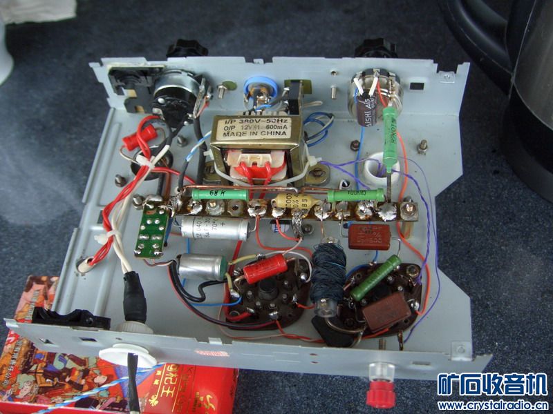

低放级栅极250K电阻改为470K带开关电位器,作为调音量和电源开关,这其实很重要,因为再生机没有自动音量控制,强台和弱台音量差别很大;屏极的36H低频扼流圈换为输出变压器,是用380/12V小变压器铁心改顺插,如果次级接16Ω,反射到初级大约15K,可以配16Ω喇叭或普通动圈式立体声耳机,为了能使用600Ω军用耳机,次级加绕了675匝(原想加绕1000圈,但0.08漆包线老断,改用0.13的线,1000圈就绕不下了),用600Ω军用耳机时反射到初级大约27K。小变压器初级约有6000圈直流电阻是2.45K,电阻太大,因此低放级没有按最初考虑使用6P9P,还是按照原设计用了6K3P。

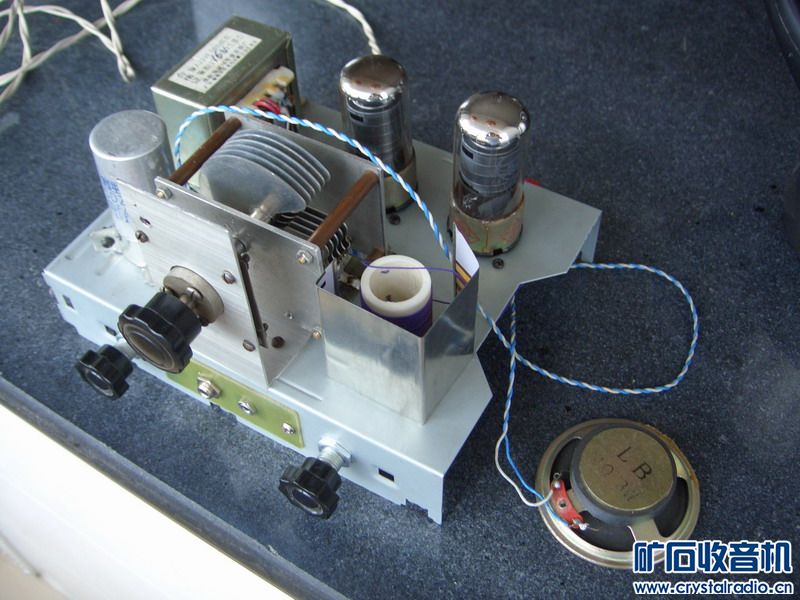

底板用CDROM外壳,为了减少人体感应,原想给线圈做一个铝罩,为此剪开了一个啤酒易拉罐,但发现很难做得好看,后来用油桶的镀锡铁皮将线圈围起来,也能达到目的。可变电容使用了减速器,虽然变比不大,调台也还方便。调机时发现外界电源杂波干扰从底下进入,造成较大的噪声,把原来的盖子盖上能有效隔离。在底盖上四角粘上口服液瓶的封口橡胶垫,可以避免划伤桌面。
安装就绪后加电调试,发现有较大交流声,随音量电位器大小变化,认定是检波级电源滤波不够好,于是增加了一级18K电阻和4.7μF电容的RC滤波,交流声不见了。测量各极电压,B+255V,帘栅95V,阴极3.1V,根据计算,屏极电流9mA,帘栅电流2.35mA,阴极总电流11.5mA。
然后调检波级。

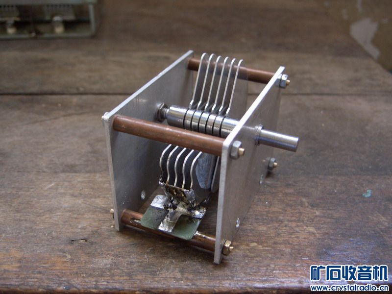

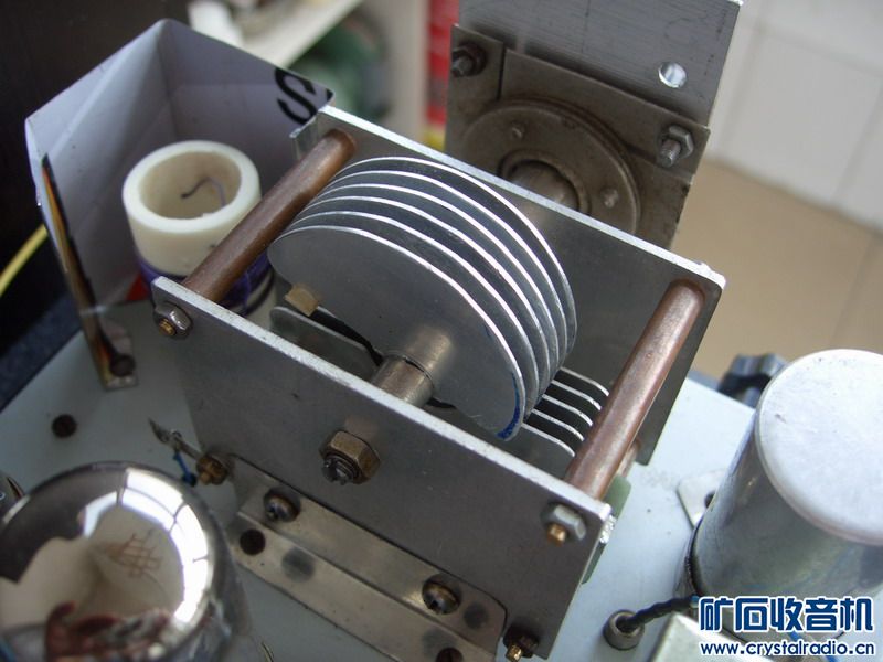

可变电容器是用拆改大可变剩下的定片和动片自制的,用了5片定片和6片动片,轴是用小车床车制。可变做好后测试电容量为12——134pf,
因为原来的大可变是线性的,试机时发现电台集中在电容小的一端,又进行了改造,成了现在这个样子,电容量为12——105pf,还比较理想,电台分布比较均匀了。

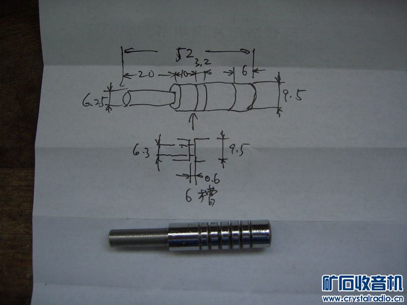

(自制可变费了较大周折,因为轴镶嵌动片的槽只有0.6mm宽,1.3mm深,车制时很不容易,进刀很慢,需要用毛刷不断清除车下来的金属碎屑,不然就卡刀,把车刀打坏,第一个就车废了,第二个也卡了一次刀,不过勉强可用。
下面就是车坏的那根轴,镶动片的槽有两三个太宽了。
改造动片时开始想用砂轮磨,结果发现因为铝软而且黏,手根本拿不住,还弄伤了手指 。所以各位童鞋千万别在砂轮上磨铝制品,弄不好出大事。后来还是剪刀、锉刀的干活,不平的地方用尖嘴钳修正。)

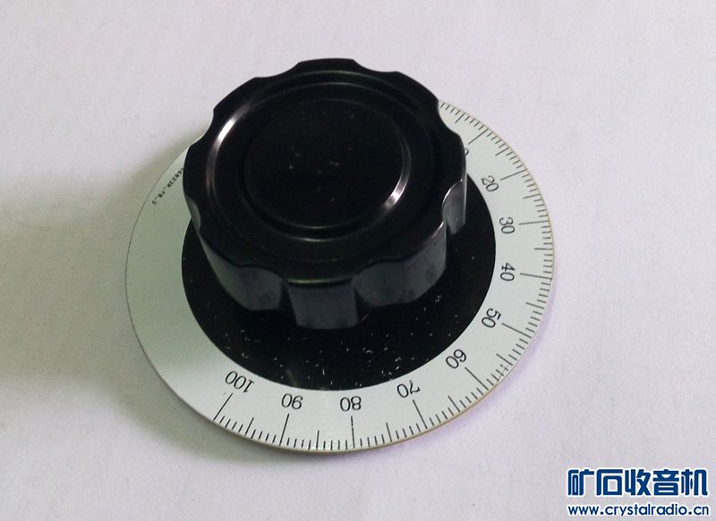

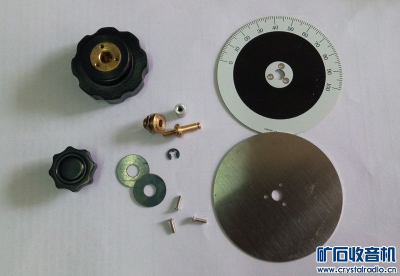

线圈开始按照 mf1111和 宝来两位童鞋的数据,用0.49单丝漆包线在1英寸PPR管上绕25+3+4圈,发现频率覆盖为3.8——8.4mhz,改了几次,现在是13.5+2+4圈,频率覆盖为5.8——12.6mhz,包括了49米、41米、31米、25米四个广播段,比较理想了。度盘准备用一个废光盘来做,现在暂时放下了,以后再说。
线圈的再生抽头也经过试验,开始时是3圈,调谐电容最小时,起振时T1帘栅电压为10.4V,调谐电容最大时,帘栅电压为13.9V。当时奇怪帘栅电压怎么这么低,就减少再生抽头位置,希望起振时帘栅电压高一点,减少到2圈时起振电压变化不大,减到1圈时频率最低端已经调不到再生起振,此时帘栅极电压超过30V,而屏极电压已经低于帘栅压了。最后固定再生抽头为2圈,频率低端和高端再生起振电压分别为15.3V和10.0V,屏极电压分别为140V和183V,根据计算屏流为0.68mA和0.31mA。
试听都是在清早起来和晚上10:30以后,一个原因是白天由于电离层原因短波电波传播受影响,41米和49米几乎收不到什么信号,再有就是电器的开关电源干扰太厉害,早晚关掉无线路由器和光猫,也不看电视时,干扰要少得多。我在郊区的小区入住率很低,不用考虑邻居电器的干扰。总的来说,效果还算满意 ,我家在5楼,用3米多的电线拖在阳台的地上,可以听到不少广播,除了国内电台外,朝鲜、韩国、日本的和福音电台声音很大,可以听到10mhz报时台的嘀嘀声,但也只能听听广播,业余电台的单边带和电报声从未听到过,也许有个好天线效果会好。再有mf1111童鞋所遇到的混台现象也曾遇到,但不合常理,因为再生的效果就是增加谐振回路的Q值,再生临界时通频带会变得很窄,估计是国内的干扰台,因为今天遇到的混台是中央台和台湾台在一起说。
最后试着用6P9P替换6K3P作为低放管(为了好看6P9P从穿长裤改穿短裤了 )。由于6P9P与6K3P各电极引脚相同,可以直接代换,使用6P9P声音显著变大,可以用扬声器收听,早晨收听,信号强的电台声音相当大,在90平米的住宅里各个房间都不觉得声音小。测量6P9P各极电压,B+为255V,屏极232V,帘栅105V,阴极3.3V,根据计算,屏极电流10mA,帘栅电流2.2mA,阴极总电流12.2mA,与使用6K3P差别不大。

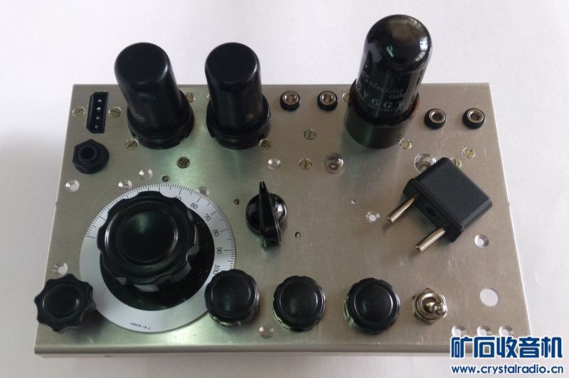

佩服楼主的DIY!
这是我准备复制的"ARASET",DIY的结构件基本完成

yhan7741 发表于 2014-7-12 21:43
老哥做得真漂亮!能上一张内部图吗?
有一张图,忘贴了,谢谢提醒。
