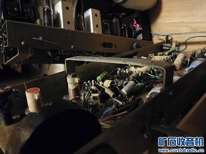

我也仿红灯711六灯收音机,第一次DIY电子管收音机

加一根120MM磁棒不知在收听效果上会好一点吗?但要考虑整机的视觉布局!

嗯,听您这么一说我才发现位置有点别扭,中放输出检波进6N2放大再经过音调控制电路到功放级,我换了管子位置,但不如果这样的美观,如果没太大影响我准备就这样了。我手里缺一个短波震荡配套的线圈,只有别的机器拆下的空心线圈,不是调感式

把中波输入换成磁棒天线估计不用外接天线了,可是实在没地方,输出牛的位置还没解决

CB-2-75的小牛音质应该还成,位置没选好,焊完以后按您的办法调整一下
根据电路图的原理,6N2 与6P1不换位置也没关系,因为检波后是经过电位器送到6N2,只要前后的装配线不交叉就行。短振是空心的也可以,调整一下并联的微调电容使其达到规定的覆盖。

用金属条在合适的地方竖着安装磁棒架,既不占地方又可起到整机的视觉平衡。(弄的不好还可以少一根拖尾天线)见你的大电容都在表面,那此地下面一定很空,可以安装输出牛。

谢谢您的建议,我会采用的,设计中不断改进。输出牛无法装在下面,因为底盘的高度不够。愁.....

总体设计,从高频输入部分到功率输出到电源,最好是直线走向。不知道对不对,请指教。

底盘高度不够,可以用铁条做成U型将底盘垫高,红灯711原机就是这样做的。

补充说明:
用两根铁条做成U型,在底盘左右下方各安装一个,这样可以将整个底盘升高。
