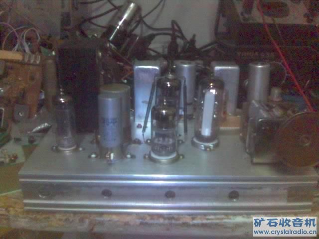

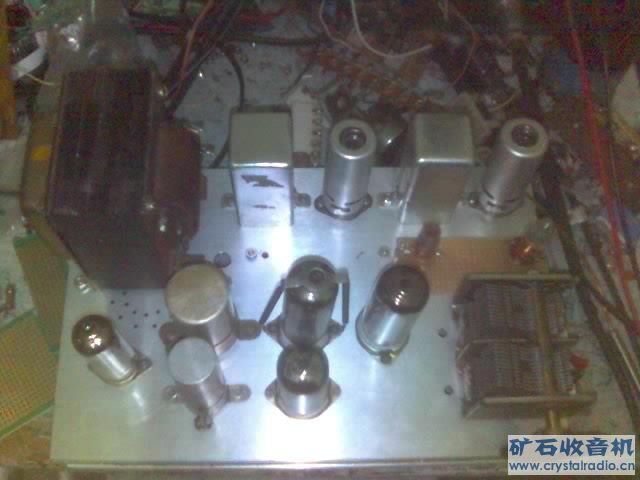

09年头一个DIY项目,也是看到论坛有高人仿这个机器,借着热情也开始DIY,进度就是这样的,花了一星期时间把壳子和布局搞完了,下一步该去零件库挑选元件了,大家看中频变压器的位置离电源牛近有关系吗?

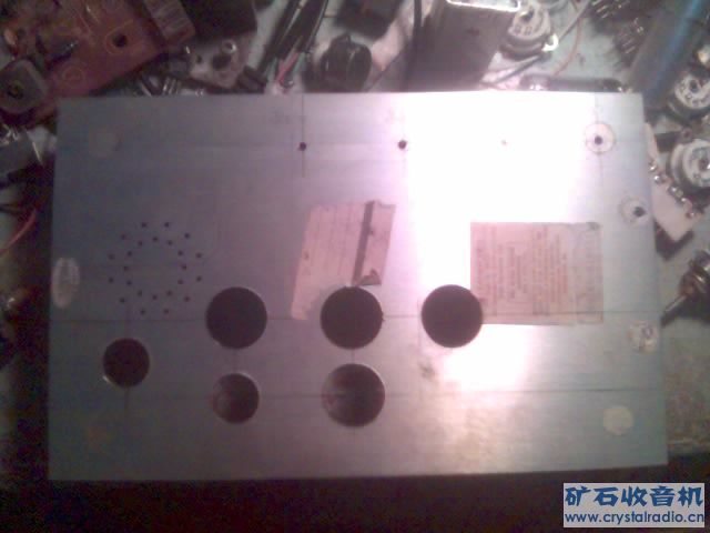

 楼主| 发表于 2009-1-8 21:03:15 | 显示全部楼层
谢谢海河兄支持
机壳是废品站买的一个铝盒子,本来上下封闭的 我把上面锯开就成这样的了。可惜高度不够,加木边框也不好,面板就不好看了 输出牛没地方放了....这个我没搞好

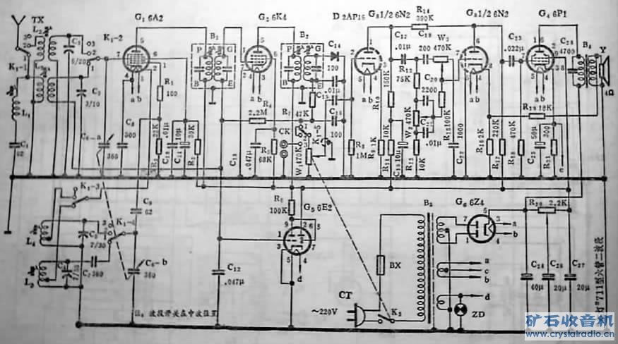

红灯711的那几个线圈好像都是带磁芯的吧?目前手里只有中波输入 振荡 短波输入线圈是带磁芯的,后来拆机的几个线圈都是空心线圈,不知道用在这机器上可以不
 楼主| 发表于 2009-1-8 21:20:37 | 显示全部楼层
实在没地方的话我只好把上面的两个滤波电容拆除换成输出牛的位置,如果把牛放在功放管后面实在是不美观

电路图
电路图
发表于 2009-1-8 21:40:37 | 显示全部楼层
其实输出有的地方放的,用现代的小型电解电容即可
中周本身就有屏蔽,这样放置没有什么问题。

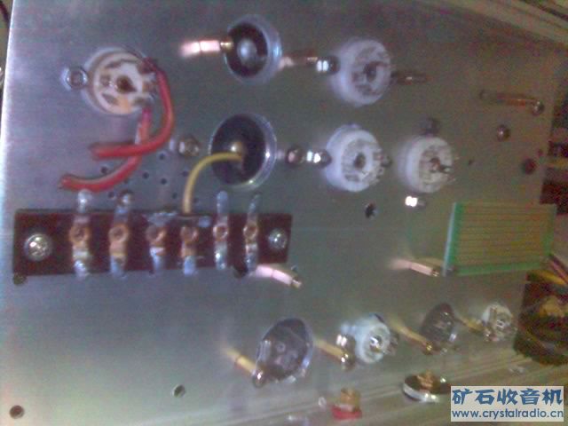

我有一个心得,管座的螺丝孔不宜过早打,要先设计过电路以后,决定线路走向以后再设定螺丝孔的位置。
 楼主| 发表于 2009-1-8 22:31:29 | 显示全部楼层

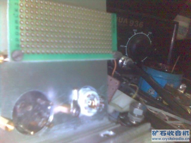

回彭兄
我用铜柱来固定一些元件后 铜柱就可以再固定其他东西了 比如用来固定地线和线路板等,我准备采用半PCB半搭棚的办法安装焊接元件

发表于 2009-1-9 08:42:06 | 显示全部楼层
楼主这么快就开工了,祝你早日成功。建议:6N2与6P1交换一下位置可能会好一些。
发表于 2009-1-9 15:34:28 | 显示全部楼层
很好很好,建议输出慢一点固定,尽量离电源远点,唱响后调整角度可以减低吵音。
