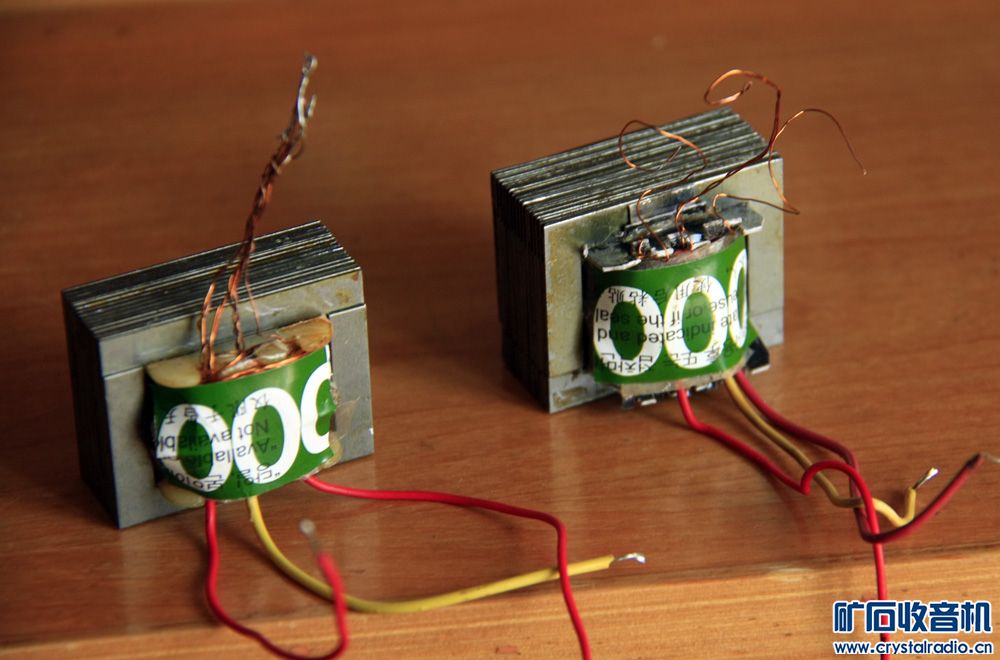

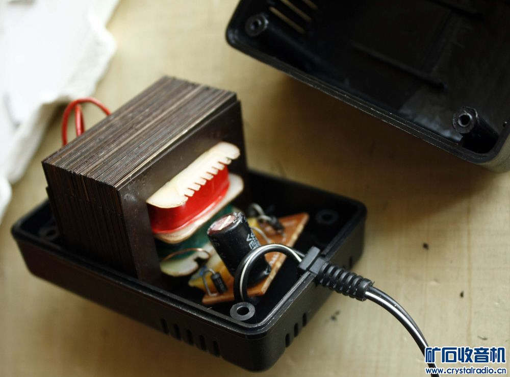

由于设定的输出功率仅有1瓦,输出牛就按1.5瓦设计,铁芯截面积只要2平方厘米就够了。于是找来两只一样的交直流电源变换器,拆下其中的变压器,其铁芯截面积即为2平方厘米,但片厚0.5毫米,属于基本可用。如试机不行,以后再换。
漆包线仍用原线包拆下来的,不够时另外补充少许。
下面是绕牛的艰苦过程日记:

取出硅钢片。绕牛的确是一项很繁复的工作,先用名片卡纸制作了一个骨架,用万能胶粘好,放置一天。另一个的线包与骨架都可以再利用。

今日终于完成了第二只输出牛绕制、引出接头、封包和插片组装全部工序,经测量初级总电阻516欧,两半相等,不足的是次级外组绕不下,只好省掉。会有漏感。但也算尽力了。初级的3700匝。折合9k阻抗,试算初级电感13h(在系数取500情况下)。

今下雨,就分别用电表测量牛的电感,不料又把一号牛的引线齐根碰断!!欲哭无泪!丧气好久,只好再重来。痛定思痛,只好又一次跌倒重来,浸过漆的硅钢片和线包更难拆,一部分线不能再用。

上午把一号牛全部拆完,次级内组短路问题也随之解决,换上原外组线重绕128T次级。总电阻约2.2欧。初级明天绕,端头接线一定仔细处理。
4月21日 周一
回来继续绕一号牛的初级,把接头做牢,一开始还顺利,但绕下一半已经玩了,发现中心抽头与末端不通,又拆回重绕,至此用电表都量通后从绕线机取下线包,突然发现冒出来一个断头!!!惨!这意味着又要重来一次!
4月22日 周二
一号牛的断头接好了,包装、插铁芯、外包铁皮罩,总算完工了。量算总匝数约3500,与上次差不多。
总计绕牛用去20天时间,期间共因断线而返工6次,(有两次半返工)等于绕了6只牛!共至此绕线机可以收起来了!

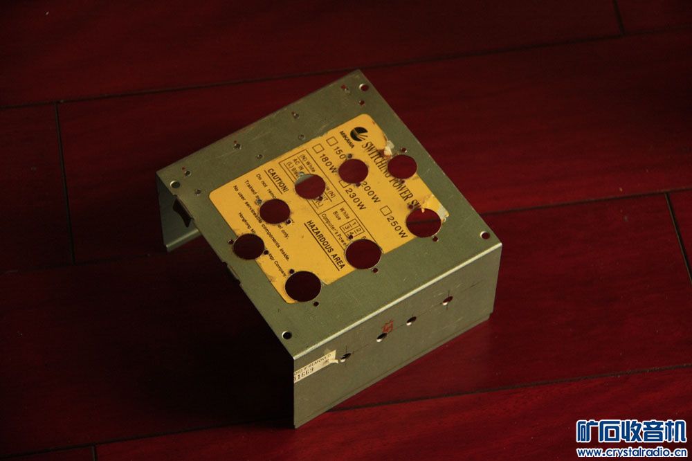

下一步着手电源部分的制作。准备利用一个电脑ATX电源的机箱作基础。把电源与胆机都安装在一起。
5月3日 周六

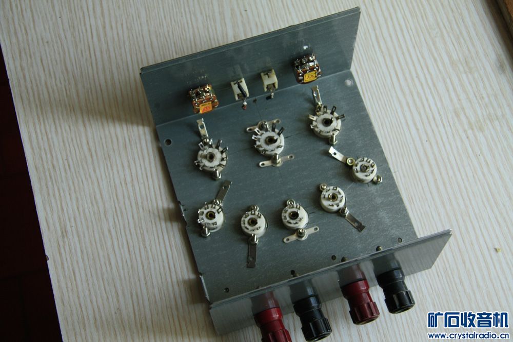

在阳台上用电钻和开孔器把ATX电源机箱按照七星伴月的布置打孔,基本完成。胆机已具雏形。

把机箱底盘的孔扩了一下,可以安装电位器了,又涂了一层漆,晾在阳台。
5月11日 周日
今天开始在机座上安装管座、焊片等器件。发现固定用螺钉略长,又想换成短的。
5月12日 周一
机座上的管座、扬声器接线柱、插口和电位器均已安装,下一步要搞线路,要先搞电源部分。

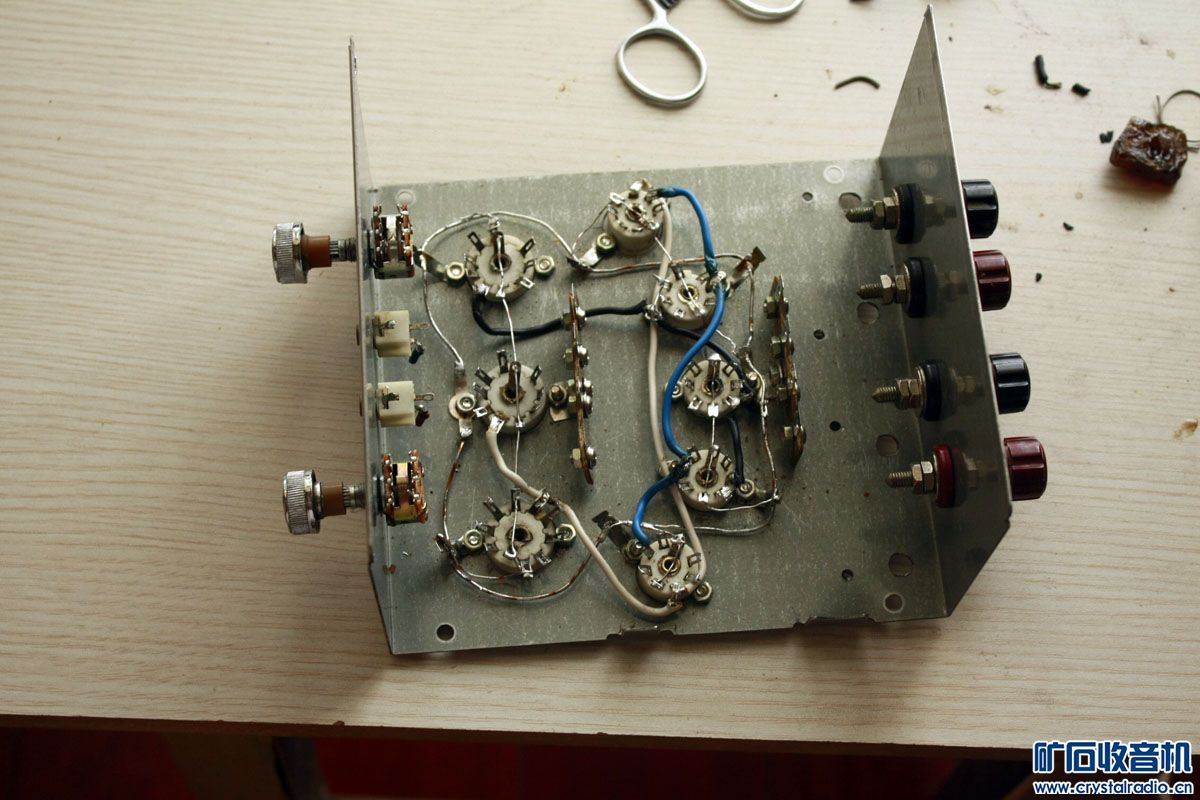

5月27日 周二

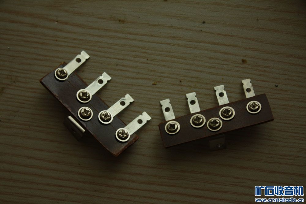

用胶木板做成两只四焊片的棚焊支架。
然后开始把机座上的长螺钉换成短螺钉,安上支架。开始焊接地线。用裸铜线把各管座接地焊片焊接连通起来。
明天焊接灯丝线路。
5月28日 周三
今天如期焊好了灯丝电路,插上胆管试验时发现灯丝正负两侧电压不对称,白侧(正)7v多,黑侧(负)只5v,同时一只管不亮,检查发现灯丝脚认错,改焊后,一切正常,一侧6.02v另一侧6.15v基本平衡。

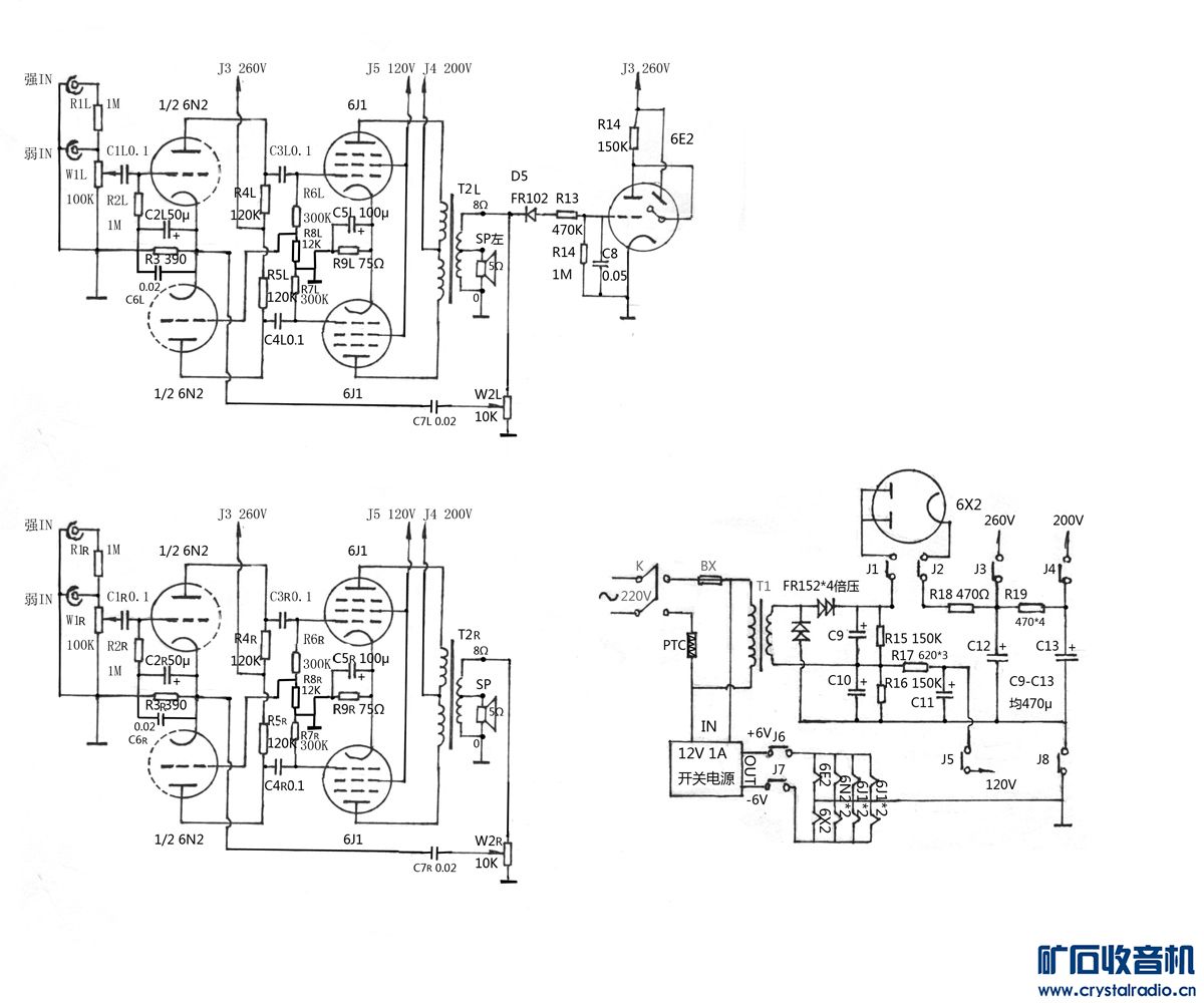

上午基本确定了信号输入与音调调节兼负反馈的电路。
5月30日 周五
今天没动手,只是把胆机电路总图完善,重点为信号输入与音调负反馈调节电路,倒相级暂时采用自动调节平衡模式。最后将两个声道、6E2音量指示和音调调节负反馈电路集中画在一张大图内,同时明确元器件编号与参数,并打印了两张。有利于下一步工作。

今天焊接进度到了末级阴极栅极回路,阴极电阻原来算错,推挽情况下,屏流很小,负压却高,电阻应大至600欧,原来算成76欧。

午后把胆管倒相级形式由共屏式改成衰减式,末级增加了栅极防自激电阻。线路都焊好后,上电试验,仍然无声,看几只管子不亮,灯丝供电又出了问题。明天再调试。

昨日天气凉爽,白天就又把胆机的倒相电路加了一只电阻,就成了自动平衡倒相电路,接好后试验,结果并不理想。仍有一路声道音轻。毛病仍在6N2有一只管子两臂严重不平衡。
另外6J1栅负压随负荷加大而降低,影响音质。
下一步从下两点改进:
1、        倒相改为屏阴分割式。
2、        栅负压改固定,由灯丝负半周分压取得。

上午把准备改的胆机电路画好。

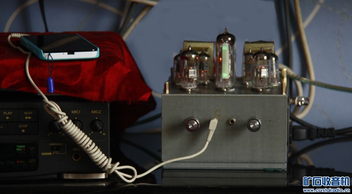

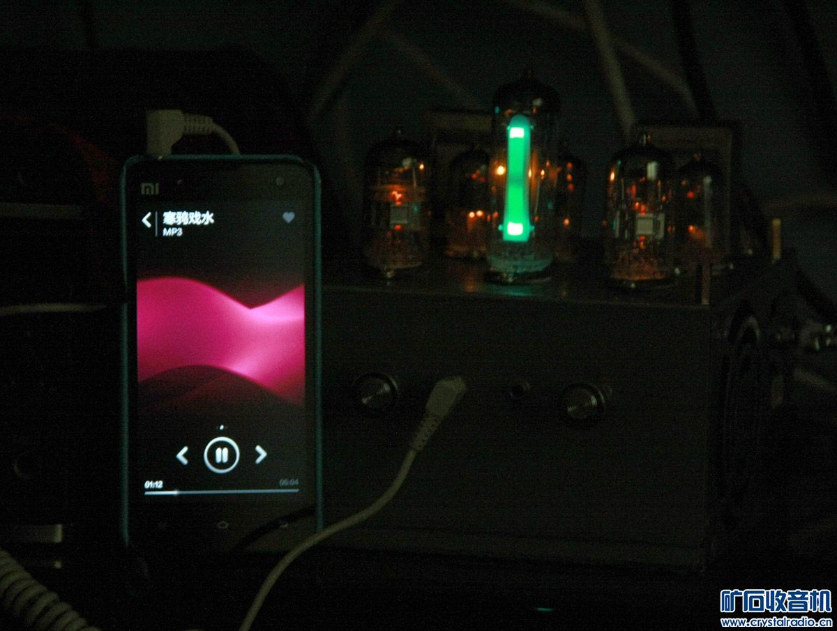

于是重新检查电路各部分有无虚焊、元件固定不牢等问题。然后把机箱螺丝固定起来。整个小胆机功放宣告完成,把它放到客厅电视柜上,接上UBS的书架音箱,将声音开到最大时,还颇有点“震撼”。平时只开一半即可。说明功率输出已满足需要。
自春节起,经过四个月的时间,自己动手DIY的小胆机终于能够正常工作了!
从外观看,整机集成在一个ATX机箱上,小巧玲珑。七只较小的花生管围绕在较大的6E2指示管周围,我给它起了个名字叫【七星伴月】。
一般我用手机或小FM收音机,间或用DVD片源作为音源,每到傍晚,就听上几曲——或交响、或唱歌、或戏曲、或古乐,……都是一种享受。久违的胆声浑厚中蕴藏着亮丽,因灯丝直流供电没听出交流声,声音干净透明。(但毕竟低音下潜不够而能感到其谐波失真)。胆管灯丝放出的橘红色光芒温暖而滋润,指示管的绿光随着音乐的节奏而跳动,一种美感油然而生。
