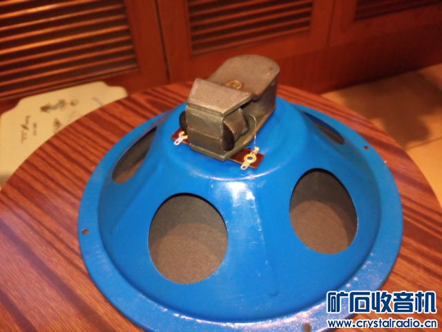

 楼主| 发表于 2014-7-4 20:50:41 | 显示全部楼层
laoniu556 发表于 2014-7-4 18:08
呵呵,注意改正前后的效果对比!
谢谢老师的加分,按说发生这种错误您还鼓励加分,让我感动,立刻纠正了过来,还是您专业啊!我也总感那地方怪怪的,只是沒有察觉,改过后有很大不同,周正了许多,声音提高了不少,多谢您发现了这个问题,太关键了

发表于 2014-7-4 21:55:10 | 显示全部楼层
磁隙里好像有点脏东西,清理掉会更好。
发表于 2014-7-4 22:22:24 | 显示全部楼层
建意楼主,现在市场上有铷磁,找一尺寸合式的换上,效果会更好。

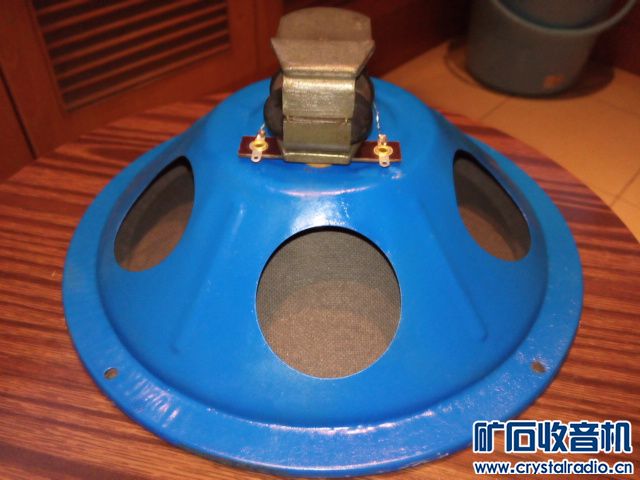

 楼主| 发表于 2014-7-5 11:02:59 | 显示全部楼层
lq19512003 发表于 2014-7-4 21:55
磁隙里好像有点脏东西,清理掉会更好。
谢谢版主老师加分鼓励,我有对此喇叭进行了调整,那个接线板装错了,应该放在导磁板下面,因为当时疏忽了,556老师给予了技术指导,长知识了,对间隙已进行了认真的清理。 IMG_20140704_202413_4.jpg IMG_20140704_202419.jpg
 楼主| 发表于 2014-7-5 11:06:31 | 显示全部楼层
laoniu556 发表于 2014-7-4 17:54
估计修复得跟当时买的差不多。不过发现一个重大错误,接线板估计放错地方了,这样磁阻很大,效果大打折扣, ...
这种大导磁板的舌簧大喇叭,用合适的铷磁有一定的效果。但一旦磁饱和后效率可能明显降低。

 楼主| 发表于 2014-7-5 21:42:56 | 显示全部楼层
laoniu556 发表于 2014-7-5 20:41
我也是乱猜的,还没修过这样的舌簧大喇叭呢,得向您学习了。
喇叭一切恢复正常,声音脆脆的,有机会用它做一个单管机。
