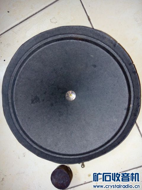

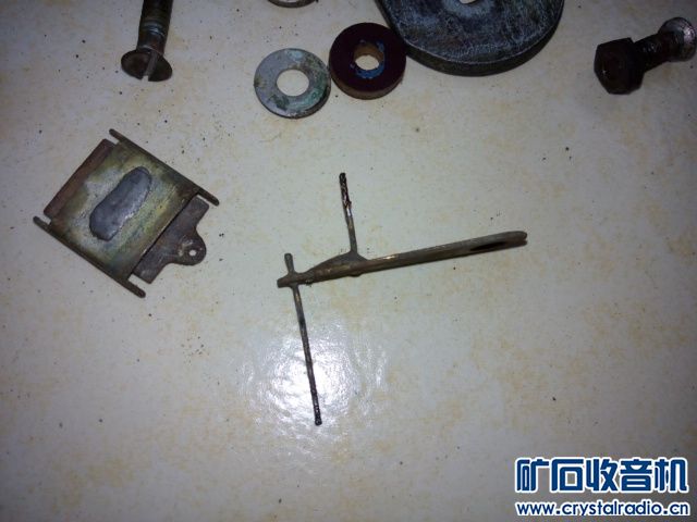

搞到一只垃圾级舌簧喇叭,因为没有硬伤,决定修复整容,经过2天的打理,老舌簧喇叭重现昔日风采。
原喇叭
原喇叭

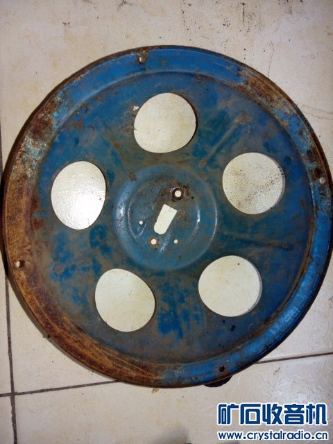

锈蚀的喇叭盆架
锈蚀的喇叭盆架
喇叭分解除锈擦拭
喇叭分解除锈擦拭

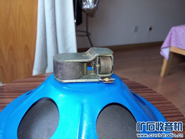

核心部件--舌簧与传动装置
核心部件--舌簧与传动装置

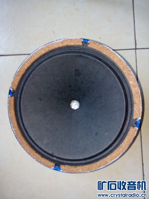

200毫米新纸盆
200毫米新纸盆
舌簧位置正中
舌簧位置正中

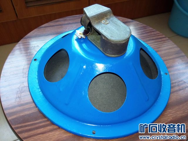

漂亮的蓝色喇叭盆架
漂亮的蓝色喇叭盆架
舌簧的位置调整到最佳
舌簧的位置调整到最佳

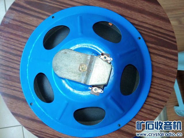

老线圈与新换的胶木焊片架
老线圈与新换的胶木焊片架
连接杆焊接良好
连接杆焊接良好
喇叭俯视图,很漂亮!
喇叭俯视图,很漂亮!
换好的纸盆与垫圈
换好的纸盆与垫圈

祝贺漫步兄修复成功声音怎么样?试了吗?
 楼主| 发表于 2014-7-4 15:11:29 | 显示全部楼层
看风者 发表于 2014-7-4 15:08
祝贺漫步兄修复成功声音怎么样?试了吗?
谢谢!上我的1A5GT单管机,声音非常脆亮,灵敏度很出色。抽时间将那个木箱打理一下,里面装上一个单管机,就成了一个收音机了。

我修复的舌簧喇叭声小 估计是线圈少了!我的线圈没你的多!

我感觉声音大小还与推动它的单管机有关系,这大喇叭上矿石机声音很小,几乎耳朵要贴在上面听,而到了单管机上,小卧室听非常满意。

恭喜修复成功线圈是原装的还是重绕的?
 楼主| 发表于 2014-7-4 15:22:31 | 显示全部楼层
YJ9386 发表于 2014-7-4 15:15
妙手回春,祝贺!!
这会我正用单管机煲喇叭着呢,让它连续工作12小时,好好舒展舒展。
 楼主| 发表于 2014-7-4 15:23:59 | 显示全部楼层
未成之佛 发表于 2014-7-4 15:20
恭喜修复成功线圈是原装的还是重绕的?
线圈是原来的,就是出头部分一根线锈断了,进行了焊接,问题不大。

我的2P2单灯机接5500欧变4欧变压器接8欧5W喇叭还可以!但是直接舌簧喇叭声音小 那天把线圈重绕多点看看!

我感觉喇叭如果要匹配变压器到最佳,还是相当的高深,对喇叭及变压器的指标精确度要求高,不然总觉欠缺点什么。这种用电子管屏极直推喇叭(舌簧喇叭)的机子,反正要求不高,出声就行,基础就是那样。电源与输出变压器知识我极其欠缺。
