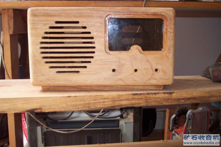

元旦新作。向begart兄学习,掀起做木壳的高潮
发表于 2009-1-4 22:38:01 | 显示全部楼层
回复 23# 光头陈 的帖子
面板已经非常漂亮了,没有其他建议了。
下次,建议整一些大机壳。我发觉要使电子管收音机出好声,大机壳非常重要。我手头有一台上海159,就算不用原装的机芯,声音也非常好听。

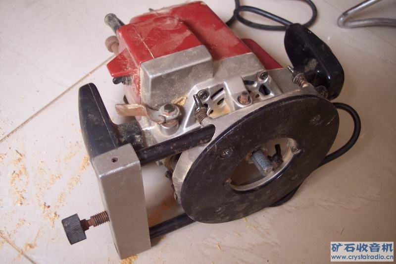

 楼主| 发表于 2009-1-4 23:04:38 | 显示全部楼层
回复 30# 海河 的帖子
叫木工铣刀、夹在雕刻机上用、行话叫锣机、锣刀、规格品种很多的。谢谢!

发表于 2009-1-5 00:01:46 | 显示全部楼层
回复 33# 海河 的帖子
手钻肯定行,但对手的稳定性要求比较高。

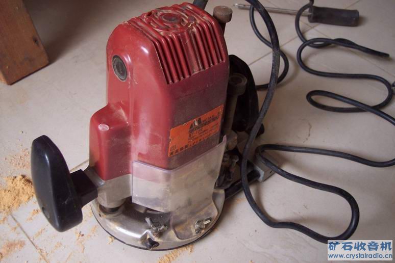

 楼主| 发表于 2009-1-5 16:54:27 | 显示全部楼层
回33\34楼
手电钻肯定是不行的、即便你做到稳定的把持,还有功率不够、转速底等因素会使你加工效果不尽人意。其中还存在安全问题、主要一点区别在于加工方式的不同,钻具轴向进刀、铣削则是径向进刀,尤其是铣木材的工具、转速高达3万转左右(串激电机不变速)看下实物。
     价格国产新品400上下可买到。
山寨版的台式工况、厂家有正规工作台卖
山寨版的台式工况、厂家有正规工作台卖
常规的手持状况
常规的手持状况
1800w 约3万转/分钟、较为暴力的电动工具
另一种小锣机,学名修边机,适应不同场合
另一种小锣机,学名修边机,适应不同场合
各种刀具,按刀柄直径分三个糸列、图2机使用最大的、加转换套可兼容其它两种
刮漆后试图做旧、不理想、实在不行只好再油新,做旧也不易哟。
发表于 2009-1-5 17:17:10 | 显示全部楼层
四角的结合部应该粘接开槽的加强筋上
建议:四角的结合部不直接粘接,而是粘接开槽的加强筋上.如此不管在哪个方向都可以受力,而不至于"压垮"!

漂亮,羡慕,我觉得还是上漆比较好!
