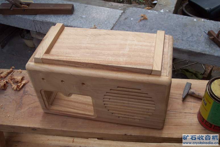

做脚
做脚
  看了begartbegart网友制作柏木机壳的帖子、欣尝之余、不禁技痒,找到一块当年做香案的老樟木板,那怕没有begart兄那么专业的设备,也在南国冬日的阳光下干将起来。
   在制作理念上,在下与begart兄稍有不同、比如主体结构在下也只涂胶而不加钉、皆因工艺要求所致、有钉眼即便补灰也不美观,好象与环保并无多大关系。
   再有就是表面处理;begart兄是先上洋干漆、再刷面漆加光,而在下打算只刮一层PU底漆作毛孔封闭,打磨后即成活,意在尽量保持原有色泽及才材纹理、追求无光效果、更专业的做法是采用‘做旧’工艺、那就古董味十足了。在下管见,欢迎与兄是先上洋干漆、再刷面漆加光,而在下打算只刮一层PU底漆作毛孔封闭,打磨后即成活,意在尽量保持原有色泽及才材纹理、追求无光效果、更专业的做法是采用‘做旧’工艺、那就古董味十足了。至于旋钮、还是喜欢古董机的胶木钮。在下管见,欢迎各位老师不吝指教。
  还是看图。后板未及制作。

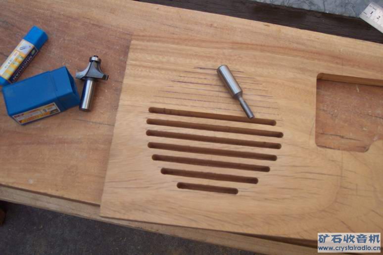

主要工作是做面板
主要工作是做面板
断了一把刀、向它致敬、一路走好
断了一把刀、向它致敬、一路走好
购回新刀、革命到底。
购回新刀、革命到底。
铣完了栅格及园角
铣完了栅格及园角

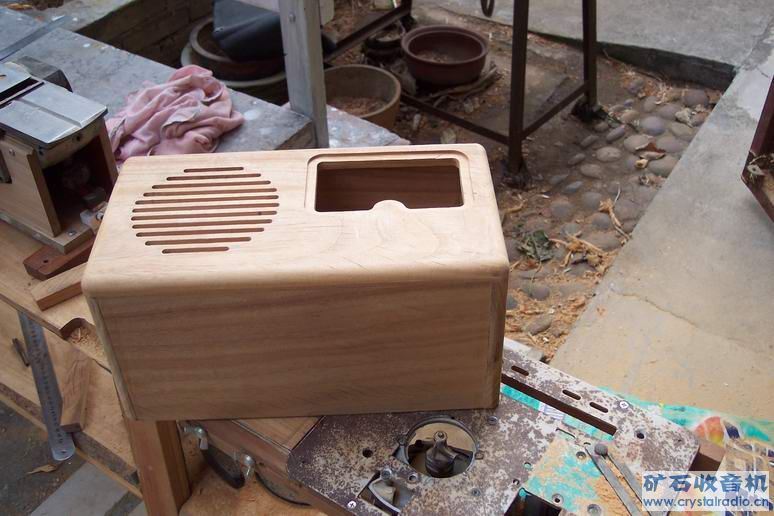

尚未修饰的毛坯
尚未修饰的毛坯
自我陶醉不
自我陶醉不

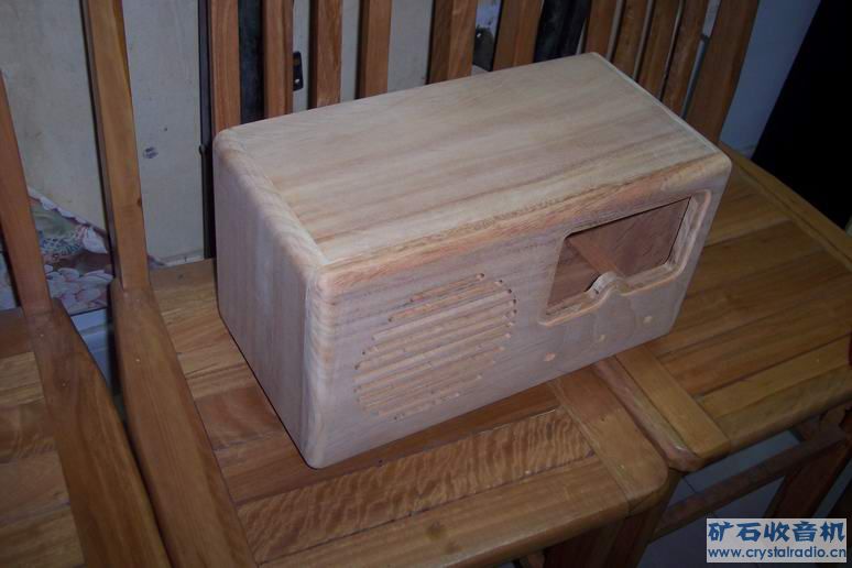

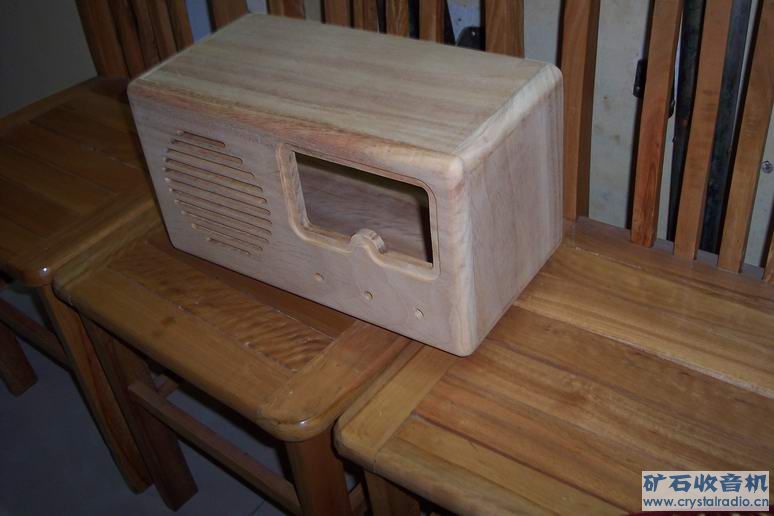

打磨后待上PU底漆的准成品1
打磨后待上PU底漆的准成品1
打磨后待上PU底漆的准成品2
打磨后待上PU底漆的准成品2
打磨后待上PU底漆的准成品3
打磨后待上PU底漆的准成品3
打磨后待上PU底漆的准成品4
打磨后待上PU底漆的准成品4

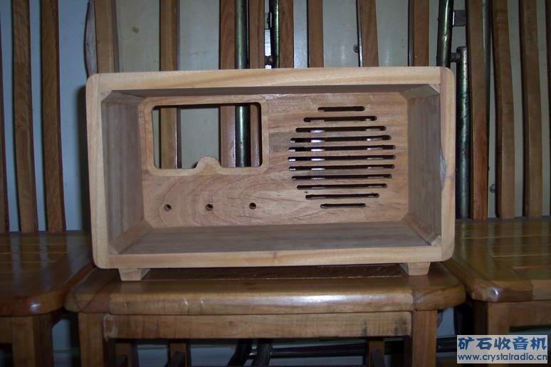

内部
内部

挺漂亮的,手艺相当不错!
     不过底脚纵向木条的毛碴露在前面不太好看,是不是与横向的木条成45°角交接更好些。
     另外,整个机壳的颜色深点更好些。
      一管之见。

提个建议:
几十年的老机为什么叠放不会被压塌?就在于它的机箱是上下板两头“压”着左右板,即使胶料老化了箱子也压不塌。而您的箱子是左右板两边“夹”着上下板。日久天长胶料老化了,上下板就无法承重,不利于叠放。

手艺不错!底部的支撑条不太好看。
