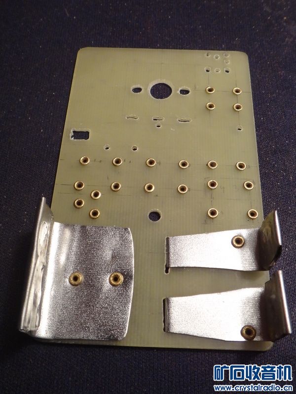

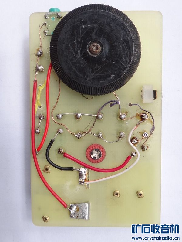

    裁一块5.5*9平方厘米的环氧板,打好铆钉,电池夹用马口铁的茶叶盒盖制作。依次焊好各元件,先不装天线线圈、再生线圈和R1,用两根导线分别连接天线线圈3-4端和再生线圈5-6端。在R1位置串入500k可调电阻(串联一只30k电阻),接通电源,调偏流到0.7mA。换上合适阻值的R1,再接上天线线圈,很顺利的收听到广播。然后接入再生线圈,仔细调整再生量使接收达到最佳效果。
    铆钉板元件面
    铆钉板焊接面
    电池夹

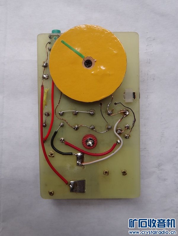

    元件排布
    底部连线
    再生线圈
    用包装编织绳固定磁棒

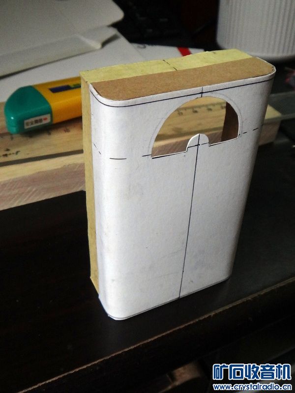

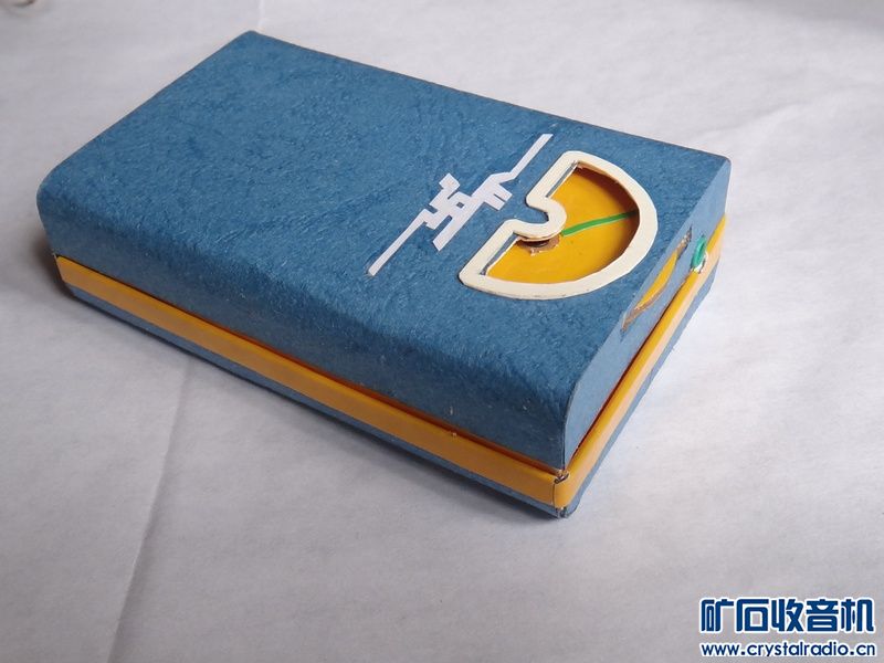

    用纸壳制作竖边为圆角的机壳。
    对美女下手了
    先制作边框

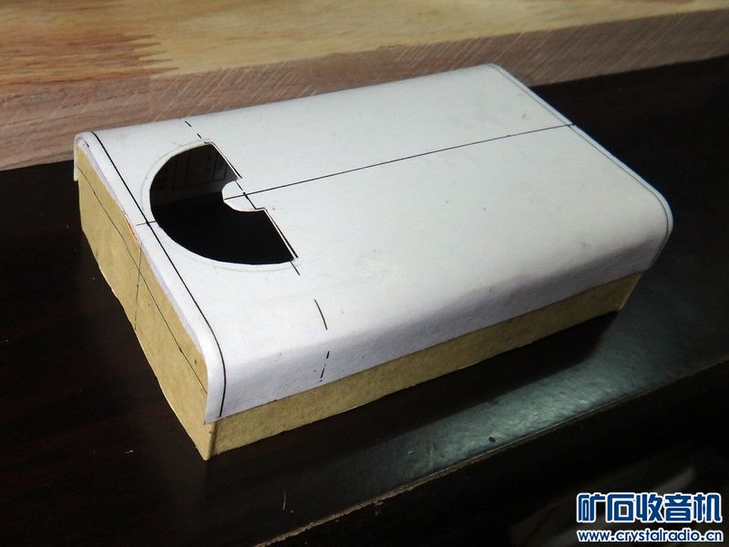

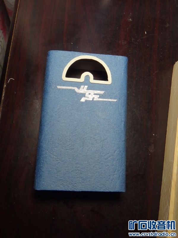

    前脸蒙皮,开指示窗。另外剪4只直径4cm的硬纸壳,用胶水粘成圆形纸板作为可变电容拨盘。
    橡皮筋定型,重物压平
    前脸架子成型

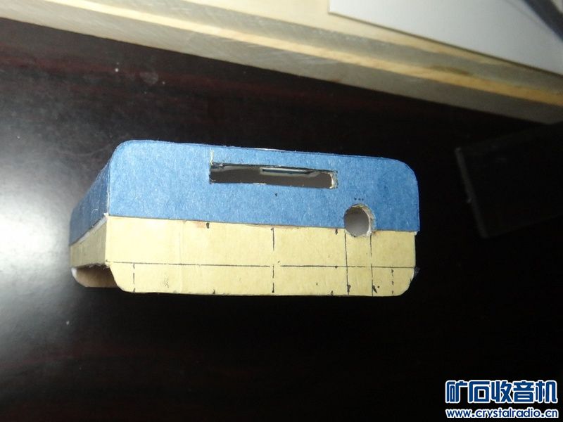

    顶部和底部贴纸皮
    蒙外皮(云纹纸)
    指示窗加边框,上“飞乐”标志
    开拨盘口和耳机插口

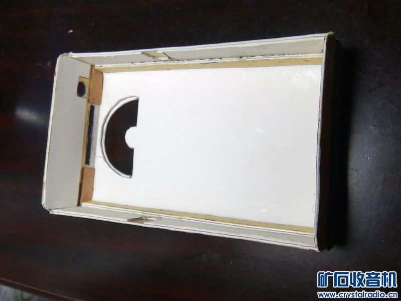

    内部支撑电路板的边条
    给拨盘加绿色指针
    放到前脸壳内试一下
    位置挺合适
    指针也挺到位
    后壳用塑皮纸衬垫,耐磨防污
    前后脸合并,扣合不错
    放入机芯,卡的很紧
    组装完毕
