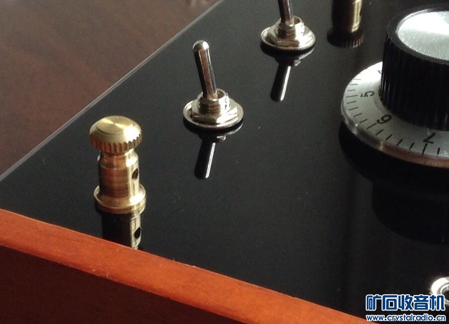

3DQ再生式收音机

还真有点洋味,洋木箱(山寨的)加上矿机黑面版,更显洋气,绝配。
尚若能将“度盘”  与  “週率” 换上带洋味滴......
善哉!善哉!那变成真正的   “洋格格鸟"   ......

L.D.XIONG 发表于 2014-7-2 17:30
线圈是针筒做的。
线用的什么线?
多少T
抽头?

抽头?
线用0.04X175股,共绕55圈,每5圈抽一个头。
老师请问!你那个李兹线绕在针筒的抽头下面是什么材料!用的是什么磁棒?
抽头下面垫一小片聚四氟乙烯,不怕烫,青壳纸也行,磁棒是友谊电子的高Q磁棒。
我说了!这个东西这么不怕烫!原来是聚四氟乙烯啊!谢谢老师!
