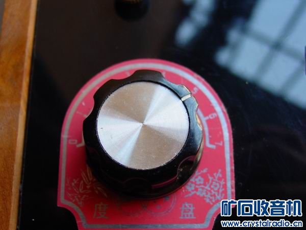

制作完成一部3DQ再生式收音机,外观和接收效果尚可,由于采用3V电池供电,增加了一个KA2281IC的十位LED指示灯,作为再生、调谐、音量指示。

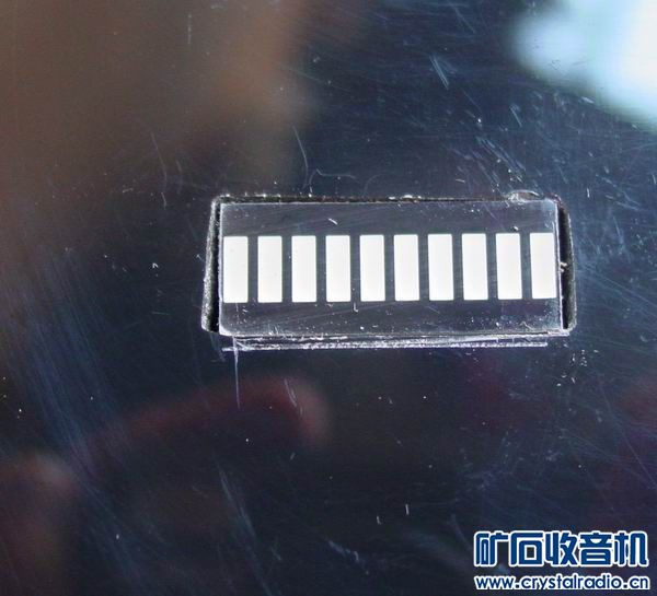

 楼主| 发表于 2014-7-2 14:31:05 | 显示全部楼层
当无再生、音量小、调不到台时。

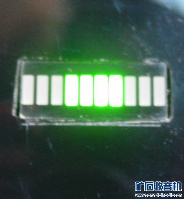

 楼主| 发表于 2014-7-2 14:32:19 | 显示全部楼层
当收到台时、再生适中。

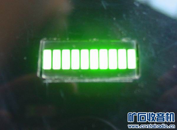

 楼主| 发表于 2014-7-2 14:33:13 | 显示全部楼层
再生太强或音量太大。

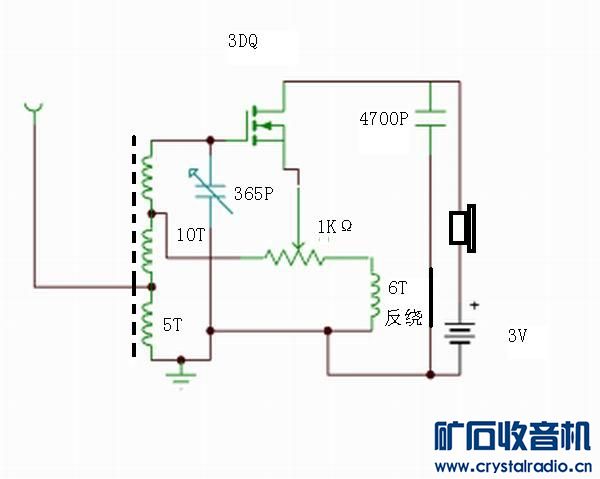

发表于 2014-7-2 14:45:36 | 显示全部楼层
厉害!上个电路图吧。
发表于 2014-7-2 14:49:46 | 显示全部楼层
我来看看线路图!
发表于 2014-7-2 15:13:41 | 显示全部楼层
事情总有巧的,最近也在八个一排焊方发光二级管。
 楼主| 发表于 2014-7-2 15:14:11 | 显示全部楼层
3DQ电路

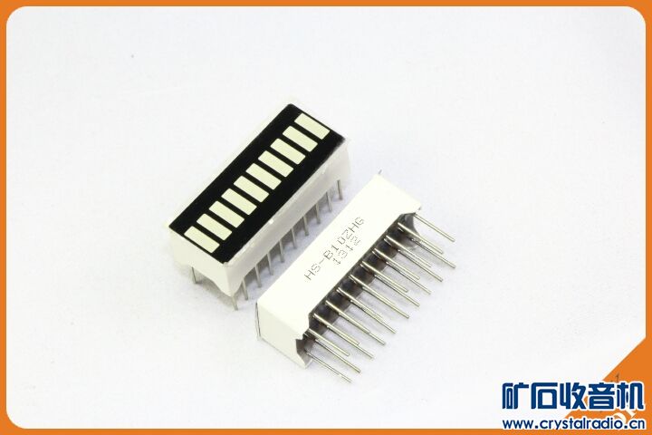

 楼主| 发表于 2014-7-2 15:15:52 | 显示全部楼层
KA2281是网上找的
/wk/619c5d1724f4c9ce601336130b87dc66/0.png
 楼主| 发表于 2014-7-2 15:17:05 | 显示全部楼层
这是LED灯。
