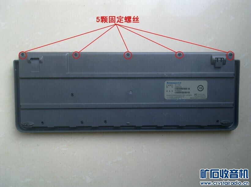

       回到家里,先给键盘洗脸,然后拆下键盘背面的5颗螺丝,用指甲沿着前后壳的缝往下划,键盘根本就不鸟我,得,我出绝招,拿了报废的VIP卡,继续沿着缝往下划,还是不动
       再仔细翻来覆去看键盘,没螺丝了呀,这是什么高科技产品?没招了,问度娘吧。
       还真是高科技产品,度娘也不知道
       洗了手,泡上茶,一手键盘一手烟,继续翻来覆去看键盘,满脑子猜想,暗扣在哪儿呢......
       看了10多分钟,有门儿,隐隐约约看到一颗螺丝,起身拿了猪毛刷和放大镜,刷掉按键之间的灰尘,一瞧,得,就是它了

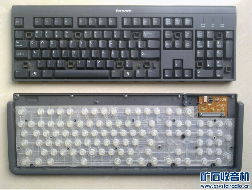

       拆了1颗又一颗,整整拆了11颗螺丝,仔细瞧瞧,貌似没有了,再拿VIP卡一划,键盘开了

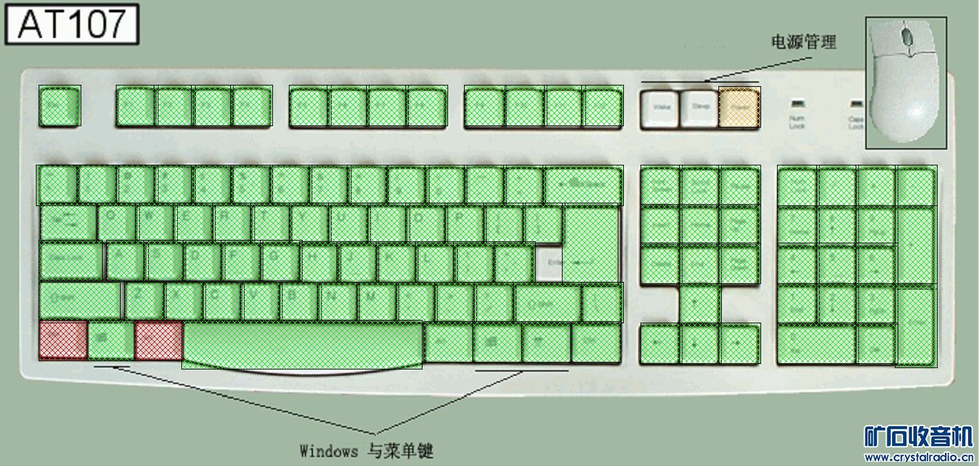

       接好临时PS2线,插上电脑开机,电脑正常启动,打开记事本,用E文检查键盘各按键情况,除了F1、@、W、S、X,其它按键全部正常,虽然基本正常,但是这么多按键无效,心有些凉.....

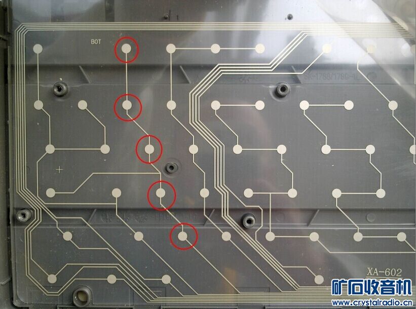

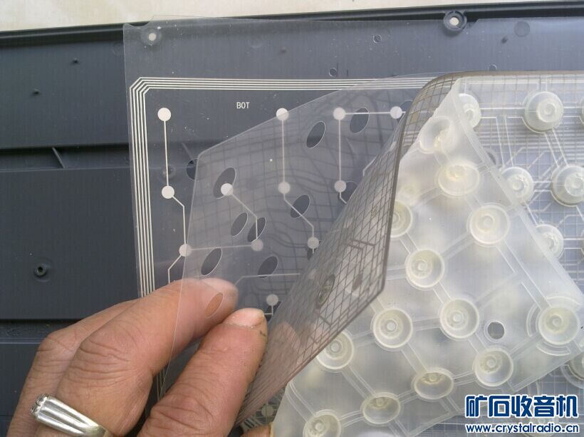

       重新打开键盘,查找故障点,红圈内的按键全部无效。

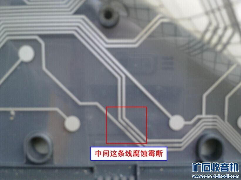

       追线查找,是这里中间这条线腐蚀霉断。
       对于塑料薄膜按键断线,一直是我惧怕的,原因有二:
(1)没有薄膜按键修复液,就算有,等需要它的时候,已干枯变质,这玩意太难保存。
(2)垃圾修复液效果差,高级修复液买不起
       俗话说,家事问老婆,外事问百度,无奈之下,自然有求于度娘,放狗搜吧。老天有眼,搜到一例键盘修复,耐心读完全文,心情豁然开朗,原帖作者的故障跟我类似,是用漆包线修复键盘,我手上没有合适的漆包线,就去找废旧电线,暂时替代,试试能不能用。

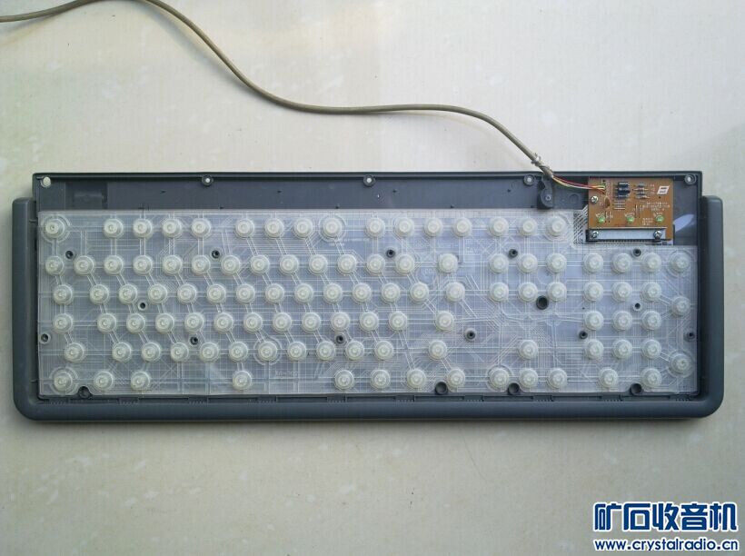

       从霉断点跑线,顺藤摸瓜找到芯片板输出点,把细铜丝对应放上,上螺丝压紧。
       从键盘最底下的薄膜下面穿线,防止短路,把线头绕成罗纹圈,增加接触面积,用透明胶带把线头固定。
       重新安装键盘后试机,键盘测试OK。

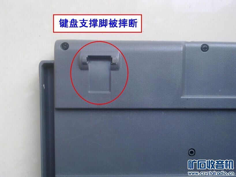

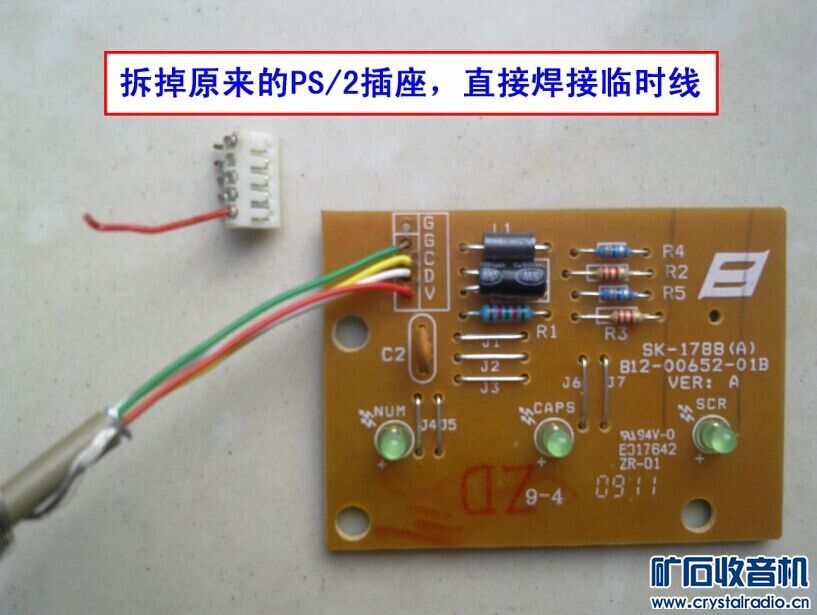

       再次打开键盘,用AB胶固定扯断的螺丝座和PS2数据线固定柱,拆掉临时焊接的PS2线,去我那宝贝旮旯翻找,找出1个废弃的品牌鼠标,拆壳,取下鼠标线,焊接到键盘芯片板上,再次检查无误,装壳完工。

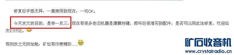

       今天发文的目的,是举一反三,现在有很多老旧机器是薄膜按键,损坏后很难买到配件,是否可以用此法修复,欢迎坛友们讨论。

发表于 2014-7-2 08:21:21 | 显示全部楼层
所谓导电胶, 通常是在导电基带涂布一层胶粘剂,做成具有粘接和屏蔽功能的胶带产品.为了提高导电胶的导电性能, 往往在胶粘剂层中添加各类结构的导电粒子,形成具有导电性的导电胶粘剂, 是电子产品电磁兼容的必备解决方案.
不能发链接,自己百度一下吧,我买了一盘国产的,还没时间修键盘试效果,卖家说可以用来维修键盘。
发表于 2014-7-1 21:59:53 | 显示全部楼层
这键盘还是不错的,用导电胶带也可以。
发表于 2014-7-1 17:48:21 | 显示全部楼层
其实你这个腐蚀不大 可以用含石墨量比较高的铅笔 画画一般可以解决 我一般用2B的嘿嘿
