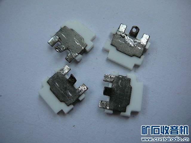

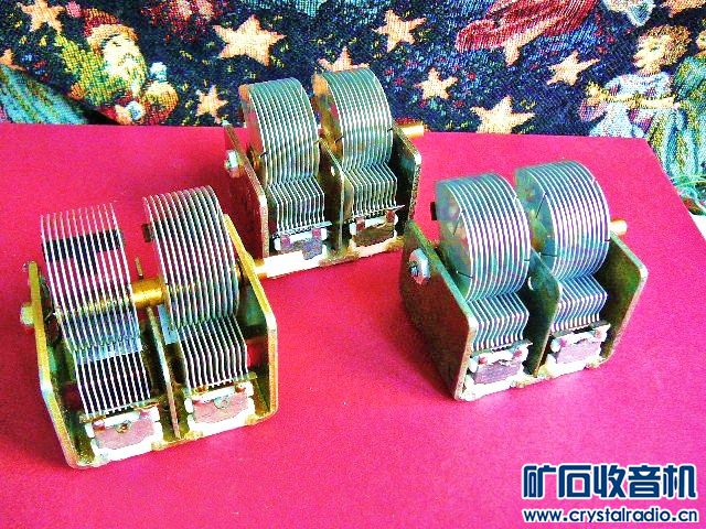

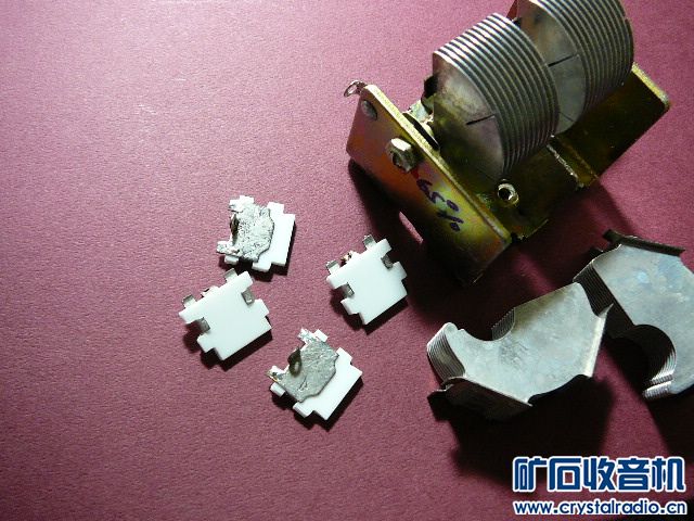

楼主: yhan7741
我改制的单连可变电容

发表于 2014-6-30 18:33:14 | 显示全部楼层
艺高人手巧,身怀绝技,这种功夫是用金钱买不到的,绝活。人是万能的,此活交给目前世界最先进的数控机床也做不到拆装重组。让坛友们大开眼界,能人就在矿坛,这是用很长一段碎片时间累计改制成的空连,我相信这只空连要比改前Q值要高是用陶瓷做的支架,非常佩服坛友的超人能力,谢谢您的分享,学习了。建议测一下Q值,两只空连做一下对比。

发表于 2014-6-30 21:34:54 | 显示全部楼层
要是能将旧的定片酚醛树脂固定支架改成有机玻璃的支架,可变的Q值将会有极大的提高!

 楼主| 发表于 2014-6-30 21:59:52 | 显示全部楼层
G4-AAA 发表于 2014-6-30 11:41
佩服细致的手加工技术,但不知接长轴未何不采用外径定位的方式?
有条件的话,当然最好是做一个简单工装来保证精度。业余条件下,只要细心,加上简单的量具和经验,基本上也能达到要求。
 楼主| 发表于 2014-6-30 22:07:45 | 显示全部楼层
红锌晶体1 发表于 2014-6-30 18:33
艺高人手巧,身怀绝技,这种功夫是用金钱买不到的,绝活。人是万能的,此活交给目前世界最先进的数控机床也 ...
太过奖了! ,目前木有条件测Q值,不过听说除了定片支架外,还有别的因素会影响Q值。
 楼主| 发表于 2014-6-30 22:18:06 | 显示全部楼层
javascript:;
谢谢提供思路 ,我曾经想过用聚四氟乙烯来做,这样能耐较高的焊接温度(3、4百度应该没有问题),因为找到的片子稍软而作罢。

发表于 2014-6-30 22:42:05 | 显示全部楼层
很大的工程啊,楼主有没有分别测出它们的容值啊

 楼主| 发表于 2014-6-30 23:20:36 | 显示全部楼层
用数字表测过,和原来没有啥区别。因为动、定片组和原来一样,安装的相对位置也一样。
