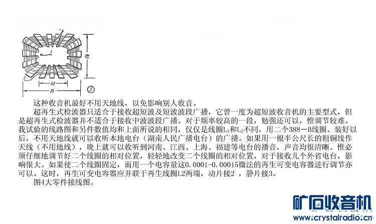

我的超再生短波单灯机
发表于 2014-6-27 08:06:47 | 显示全部楼层
请贴上电路图、谢。
 楼主| 发表于 2014-6-27 08:58:29 | 显示全部楼层
第尾才子 发表于 2014-6-27 08:06
请贴上电路图、谢。
图片里有实体接线图。
 楼主| 发表于 2014-6-27 09:01:40 | 显示全部楼层
qqaa 发表于 2014-6-26 20:27
装的很好,电台稳定吗
有的台声音小,有锣鼓声,中央台稍响。

这种没有天地线的收音机和现在的收听环境跑台应该也正常。你的乙电多大。

发表于 2014-6-27 10:09:53 | 显示全部楼层
微笑林间漫步 发表于 2014-6-27 08:58
图片里有实体接线图。
让我替你贴吧
 楼主| 发表于 2014-6-27 10:16:50 | 显示全部楼层
第尾才子 发表于 2014-6-27 10:09
让我替你贴吧
绝对的电脑高手!就是此资料。这张清晰好看!
