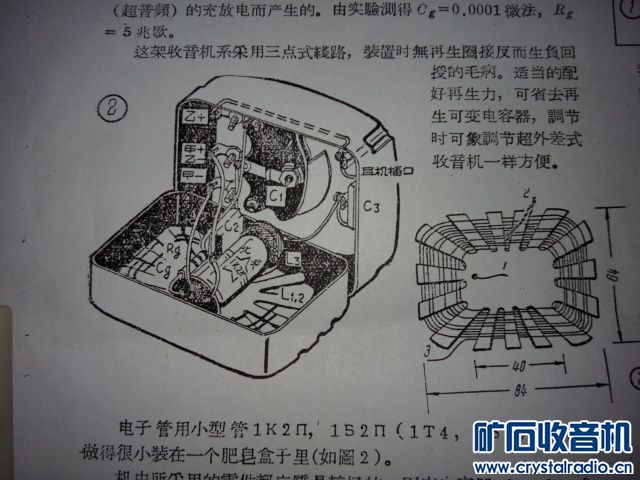

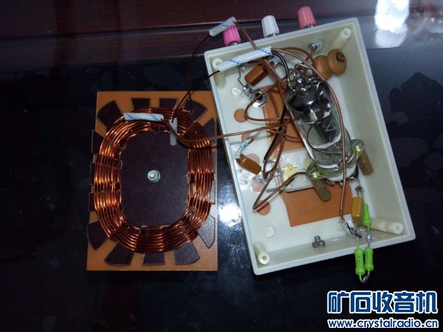

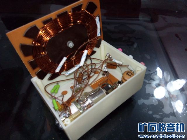

老杂志上有电路图,很喜欢,手头有些小零件,晚上熬夜看世界杯,中间有些时间,完成此机。此机看着小巧,还是电子管的,外形现代风格,零件少,不用天地线,接45伏乙电,晚上收听短波台还不错,还能收到本地强中波。上图大家提意见
IMG_20140623_221513_3.jpg IMG_20140623_222158_2.jpg IMG_20140623_222204.jpg IMG_20140623_223142_2.jpg IMG_20140623_223344.jpg IMG_20140623_223536.jpg IMG_20140623_223611.jpg

不错。
那本书的书名叫什么?
发表于 2014-6-24 10:11:09 | 显示全部楼层
耳机插头是后来改的么?

发表于 2014-6-24 10:24:13 | 显示全部楼层
上面的那块面板没有固定?

6a2j 发表于 2014-6-24 10:09
不错。
那本书的书名叫什么?
老无线电杂志上的资料

6a2j 发表于 2014-6-24 10:24
上面的那块面板没有固定?
面板固定了,蛛网线圈固定在后盖上。

6a2j 发表于 2014-6-24 10:11
耳机插头是后来改的么?
是后来改的,原耳机没有插头,只是焊片,接了两个香蕉插头,挺方便的。
