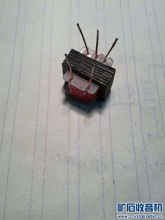

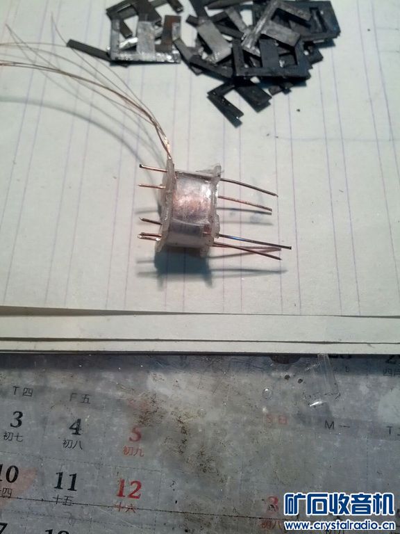

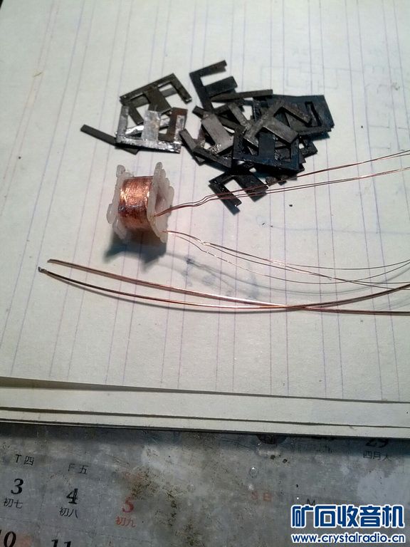

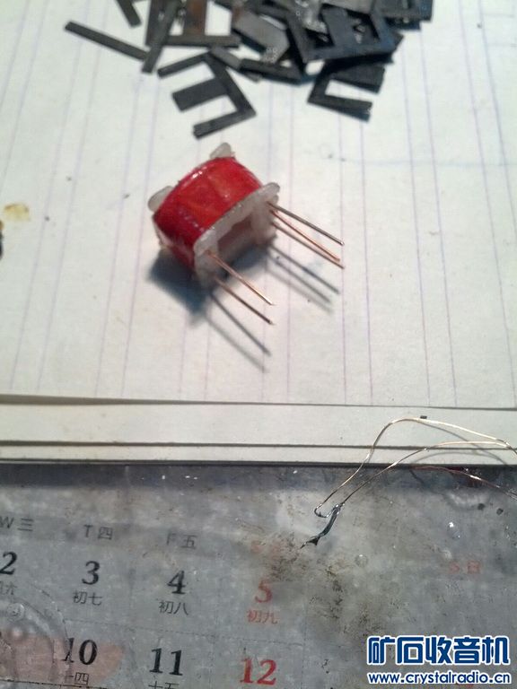

 楼主| 发表于 2014-6-23 20:09:20 | 显示全部楼层
今天到厂上班看到一只坏的电话机,好机会马上把里面的小变压器给拆了。绕了一只小输出,由于该变压器铁芯较小,生怕绕好电感量不足,我增加了线圈的圈数,采用0.21mm漆包线四线并绕了70圈,绕制过程看图。下班回家马上装上效果很好,真是大小不是问题。各位想制作朋友可以参考。
