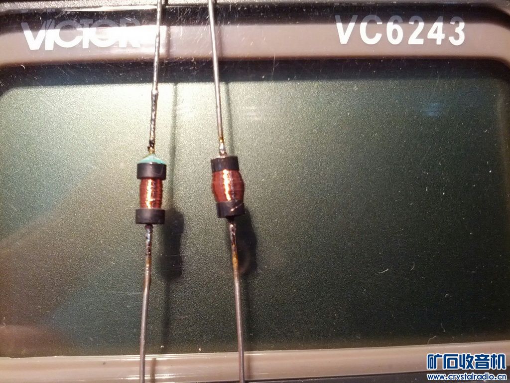

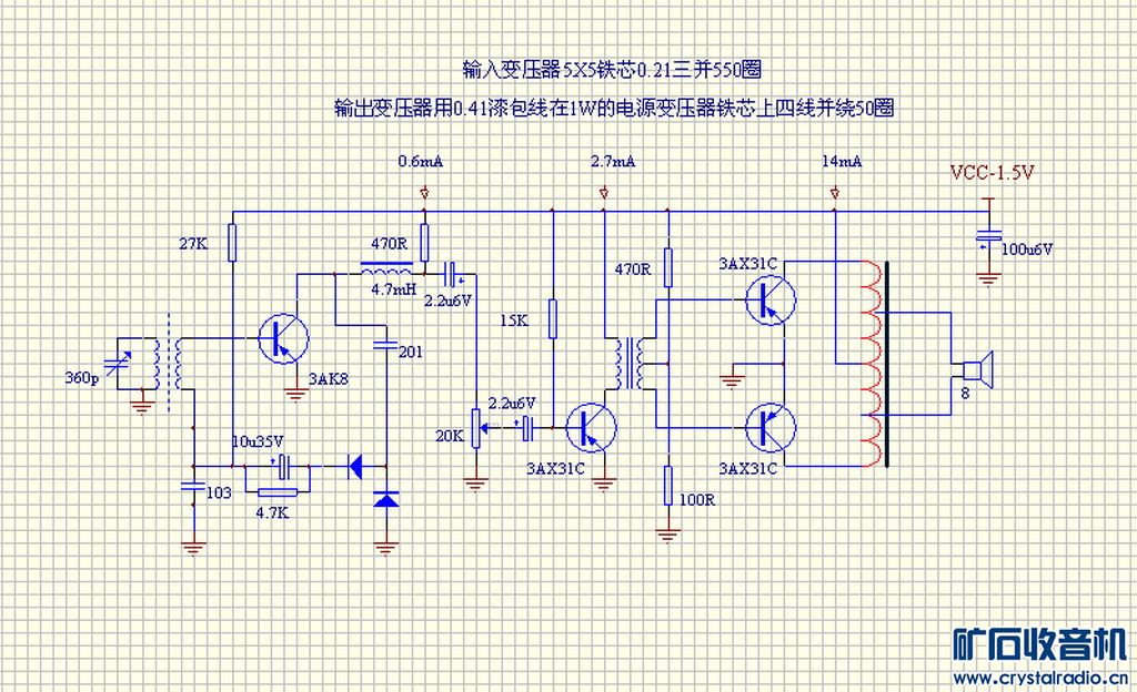

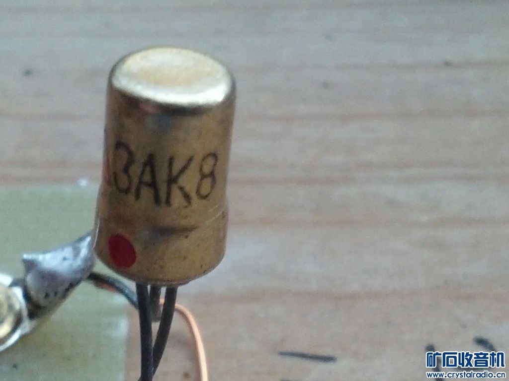

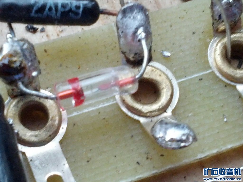

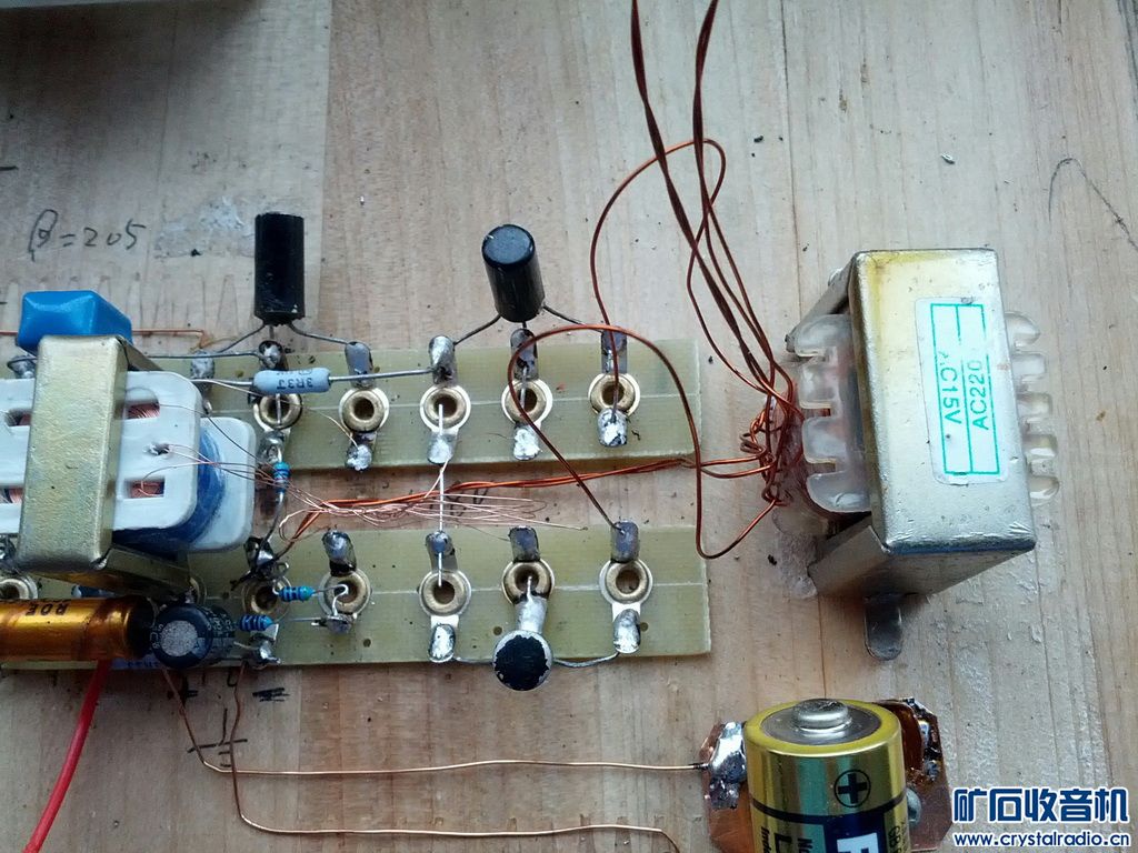

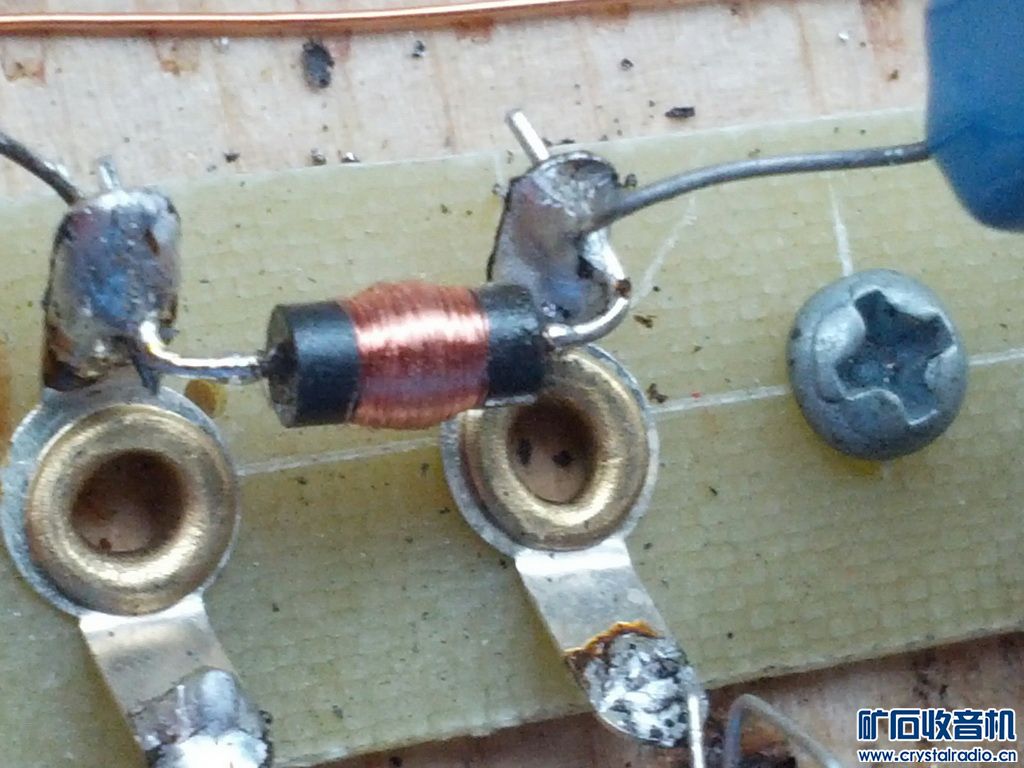

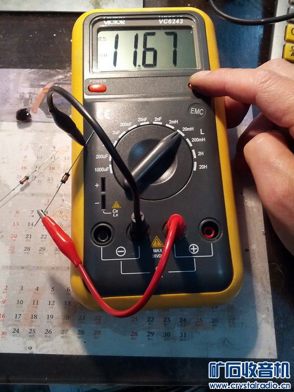

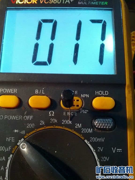

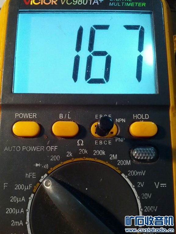

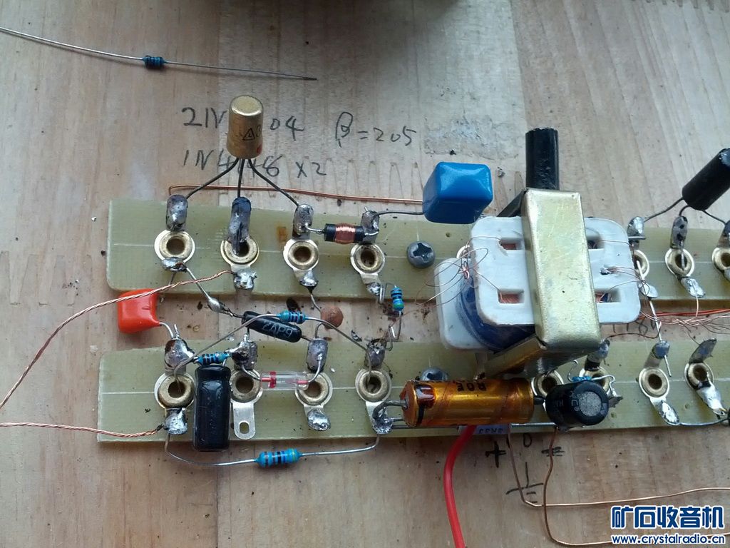

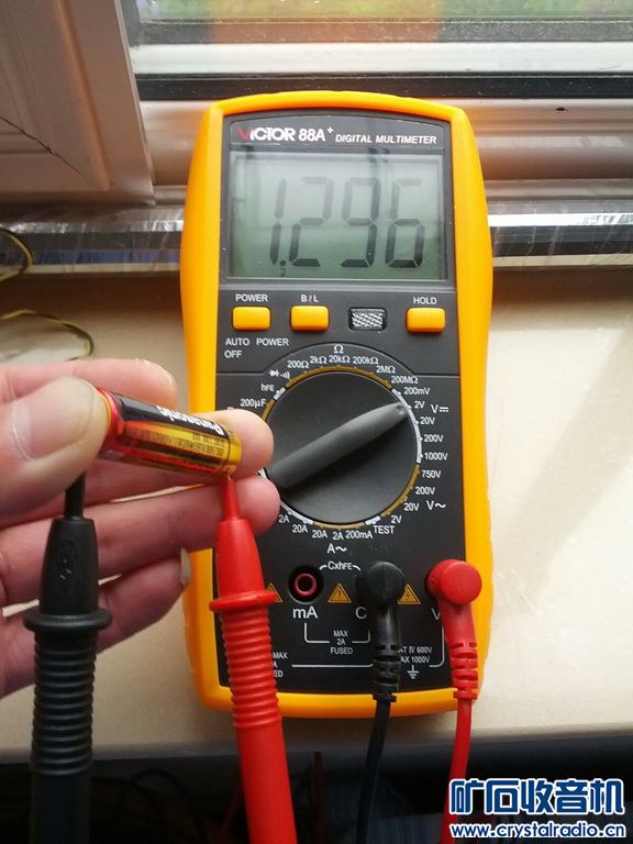

场效应管、硅管的机器装了不少,好像锗管机有二三十年没装了。这两天装一个玩玩。本机为全锗管四管机,高放来复用3AK8、低放功放用3AX31C管子也不知道那个地方出的。为了节约用电该机用了一节1.5V电池。机器灵敏度高、选择性好、耗电量小声音响亮。旧电池动态电流70mA新电池动态电流100mA出头点。所用的锗管漏电流较小,3AK8跳开基集插入表显示8,再测放大倍数68,哪这管子的放大倍数约60倍。输入5X5铁芯用0.21漆包线三线并绕550圈,输出用1W小型电源变压器铁芯用0.41漆包线四线并绕50圈全部头尾相连。扼流圈用色码电感把外面的漆用电烙铁烫去用0.04的漆包线绕300圈。上个视频大家欣赏欣赏。

发表于 2014-6-21 19:18:21 | 显示全部楼层
请问电位器使用的是什么?有再生?

 楼主| 发表于 2014-6-21 19:57:05 | 显示全部楼层
ZWDA 发表于 2014-6-21 19:18
请问电位器使用的是什么?有再生?
电位器是音量控制,再生从高频管集电极引出根漆包线在磁棒上绕了两圈。

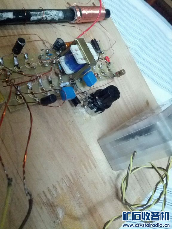

发表于 2014-6-21 20:01:54 | 显示全部楼层
电位器在实物图的什么位置?
 楼主| 发表于 2014-6-21 20:15:54 | 显示全部楼层
ZWDA 发表于 2014-6-21 20:01
电位器在实物图的什么位置?
前面调试时一直没装,到最后才装上电位器旁边是两个兰色的电容。

发表于 2014-6-22 00:22:52 | 显示全部楼层
1.5V自耦变压器的小功放做得好,楼主朋友要做一块铆钉线路板,把原件装上去。再用塑料板粘制一个机壳就更完美了。
