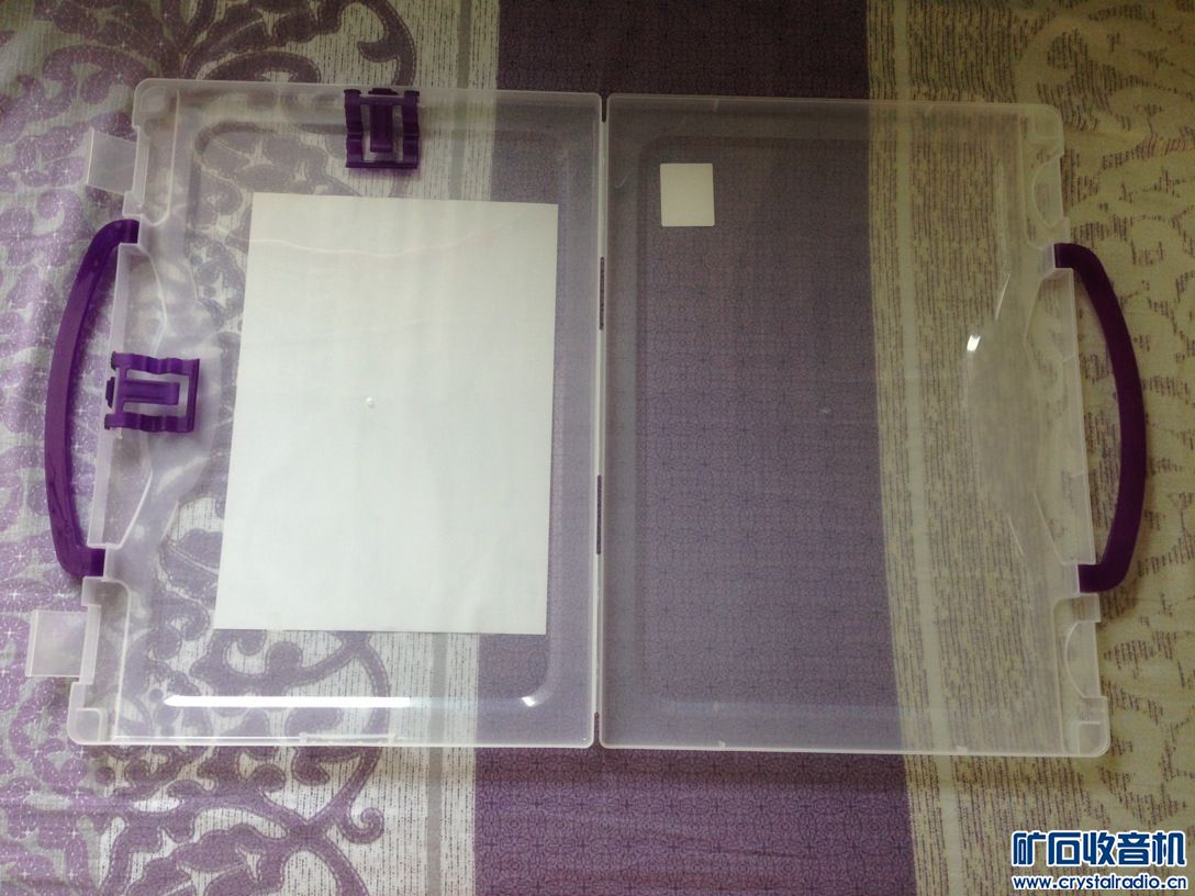

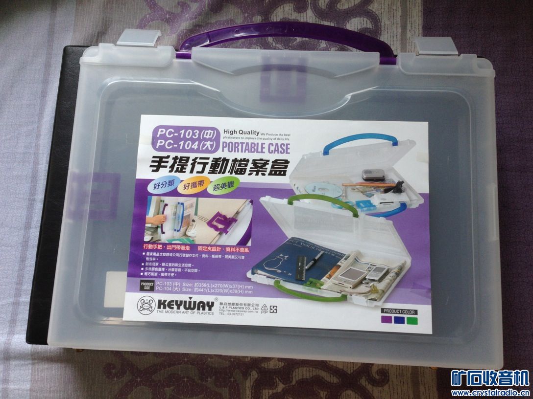

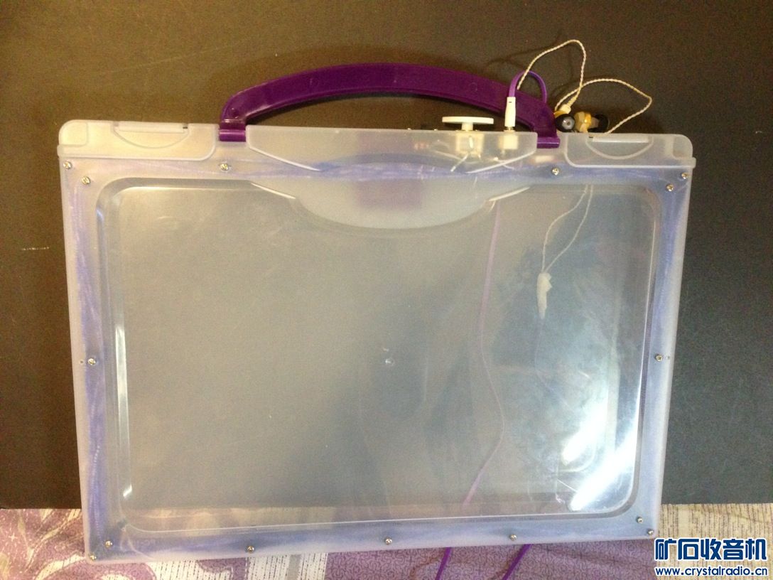

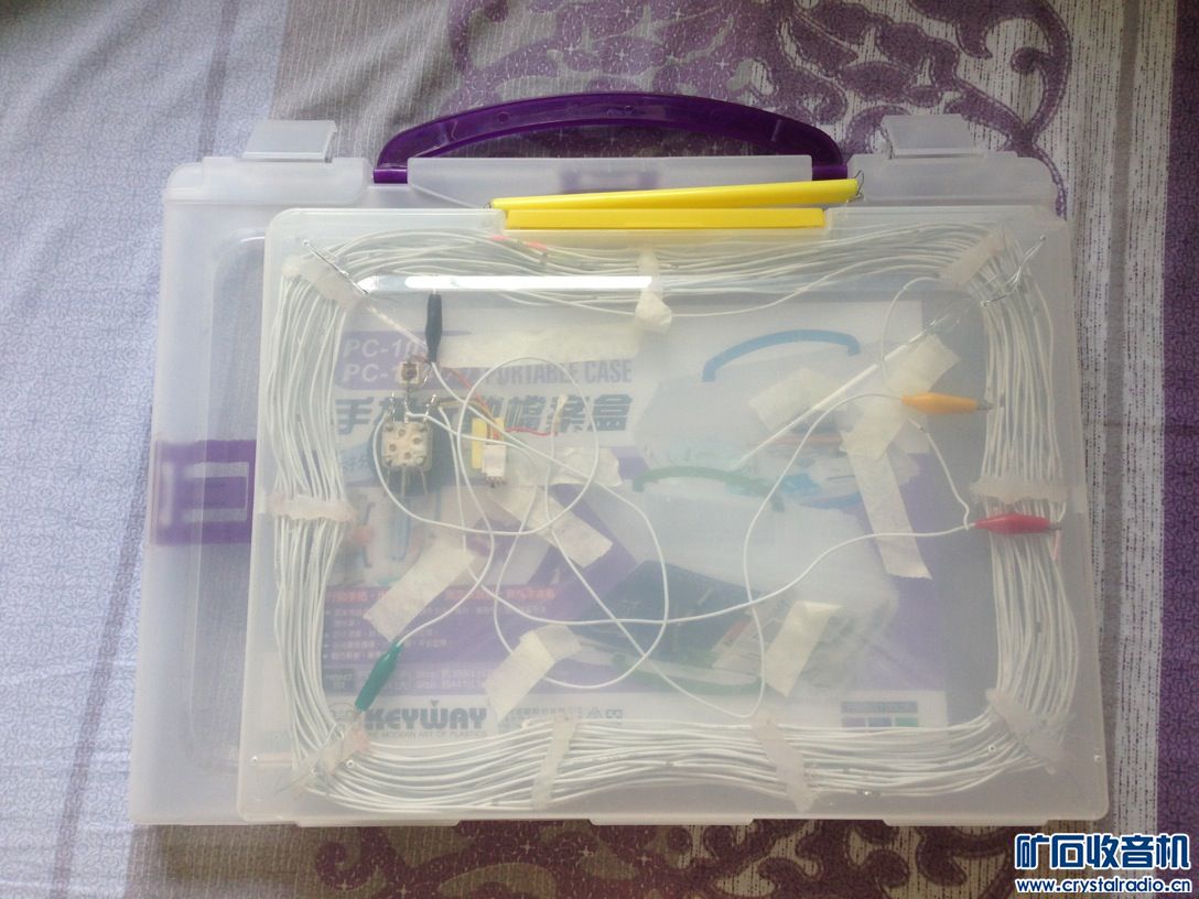

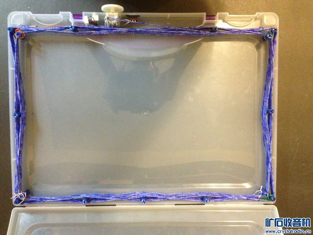

从台北的朔料品店找到这 "超大手提文件匣机箱"  441 x 320 x 39 毫文.
比我之前做的 "便携文件匣大环圹机 (380x280毫文)"还要大一个码 ----  http://www.crystalradio.cn/thread-438998-1-1.html
用它做大环圹机更响.

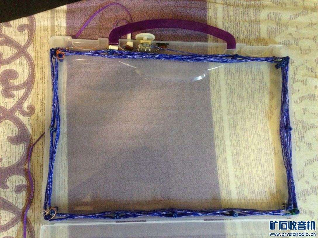

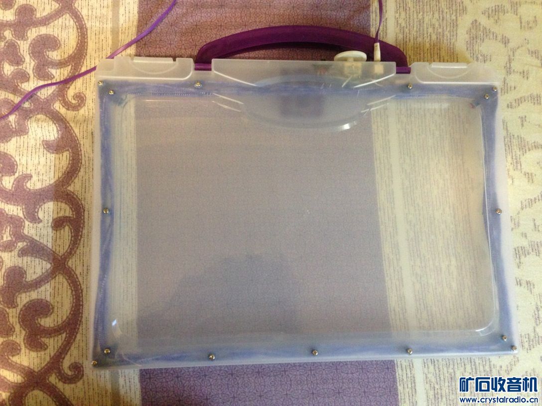

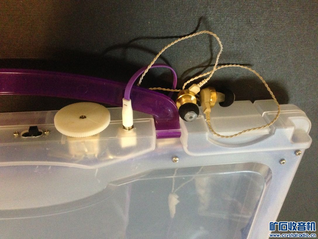

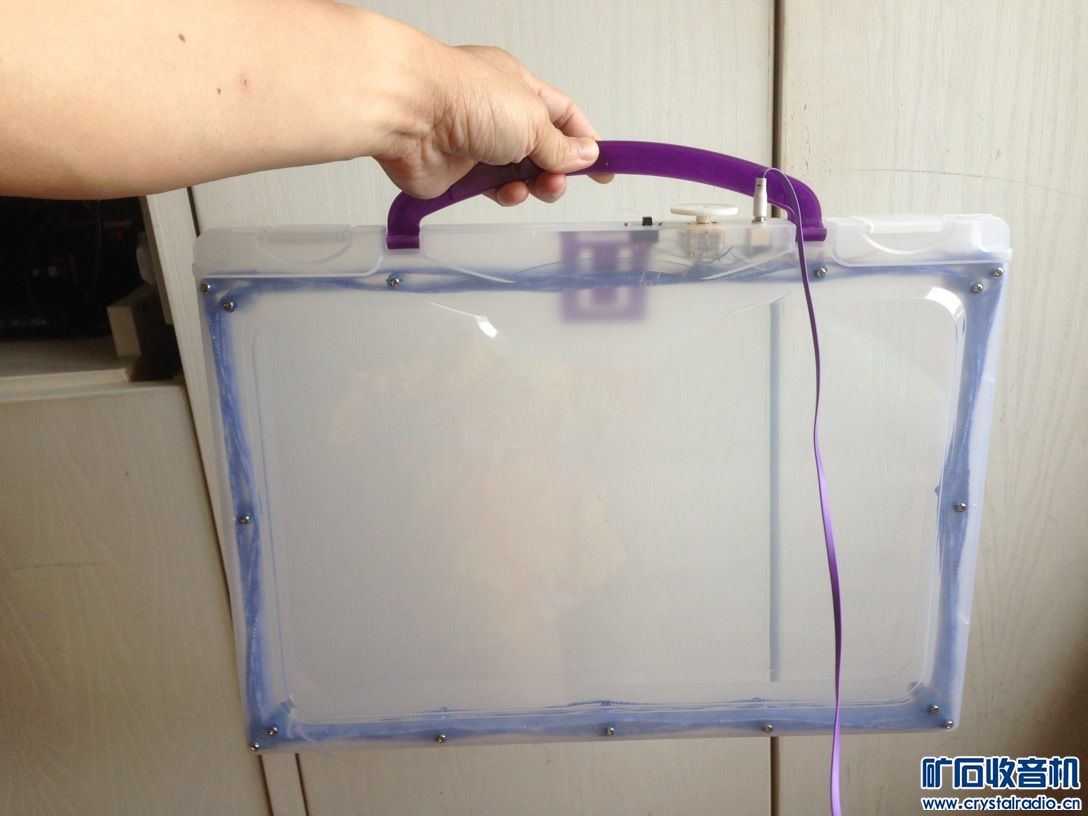

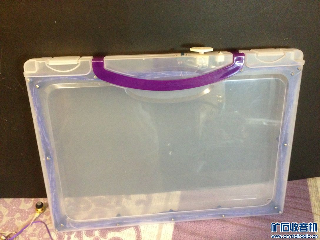

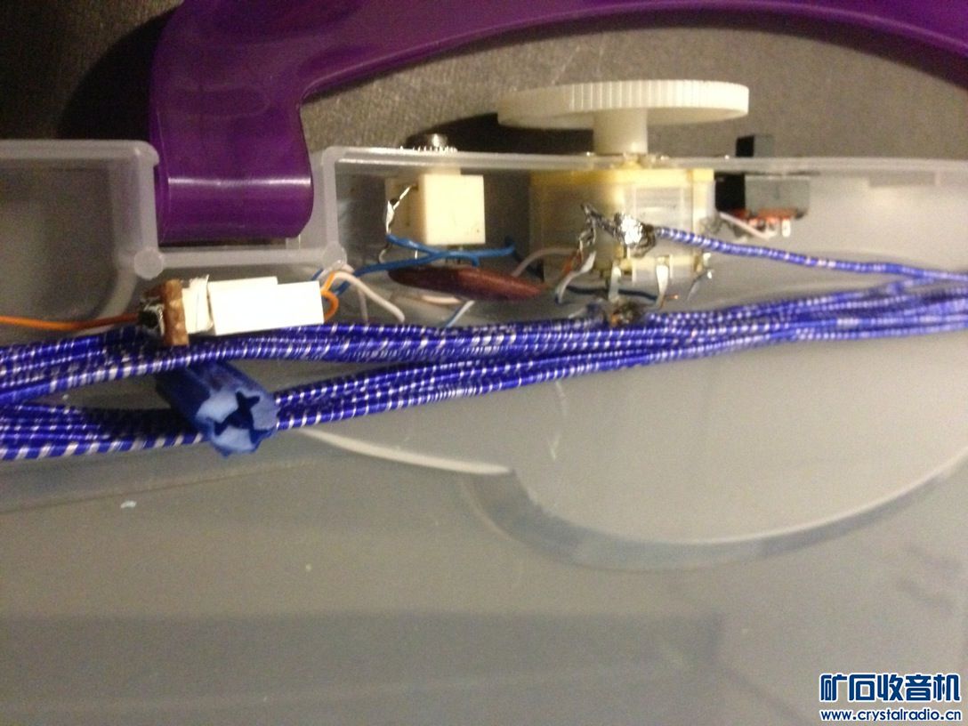

这塑料文件匣是用PP制造, 估计损耗不高.

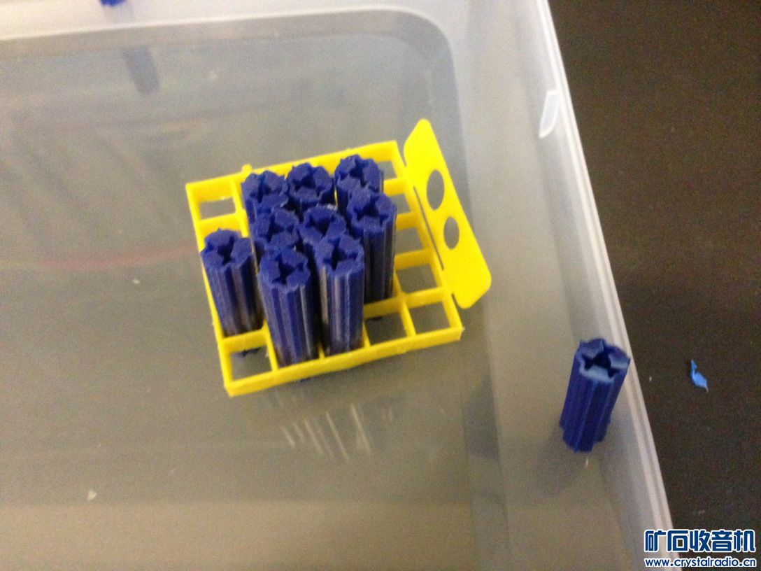

用了打进牆的胶塞做花籃线圈的柱子.
用660x0.04 李滋线绕了12圈 (200uH)  接着上3DQ (G1,G2并联), 调谐中波频道.
配合2x270pF 可变电容, 设开关来把握两联可变电容并联来 选低端或高端频率
另绕3圈作3DQ (S)极电源.
3DQ (D)极输出接助听器耳塞(2x150欧毋 并联), 再并联3600pf 银云母电容.
接收能力强,带到街上,  无天地线能收到本地电台.
文件匣中央的空间可放文件. 一物二用.
IMG_7407.JPG IMG_7408.JPG IMG_7409.JPG IMG_7410.JPG IMG_7411.JPG IMG_7412.JPG IMG_7413.JPG IMG_7414.JPG IMG_7415.JPG IMG_7416.JPG IMG_7417.JPG IMG_7418.JPG IMG_7419.JPG IMG_7420.JPG IMG_7421.JPG
补充内容 (2014-6-22 20:06):
更正: 3DQ (D)极输出接助听器耳塞(2x150欧毋 是串联,不是并联)
