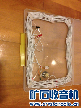

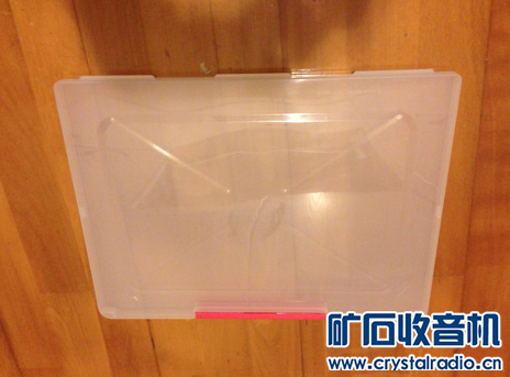

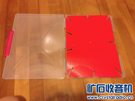

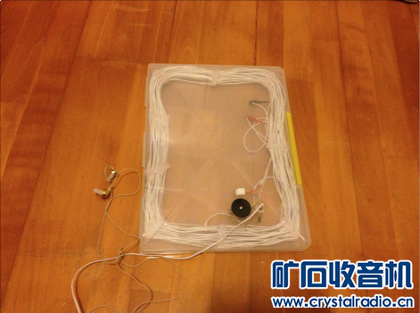

為方便在辨工室听矿机做了个用 380mmx280mm 塑料文件匣做的大环 无电源收音机.
平時放在文件架上.
要用時把它放在窗边就能收到电台.
也可把它放進公事包或背包内,边行边听.

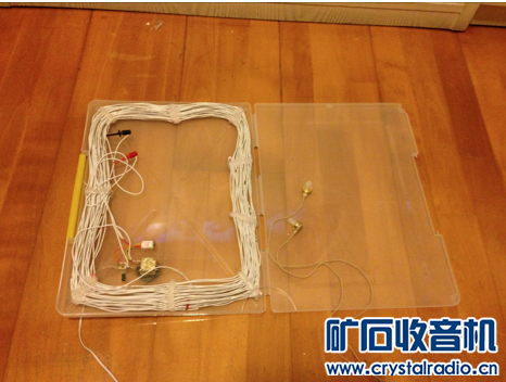

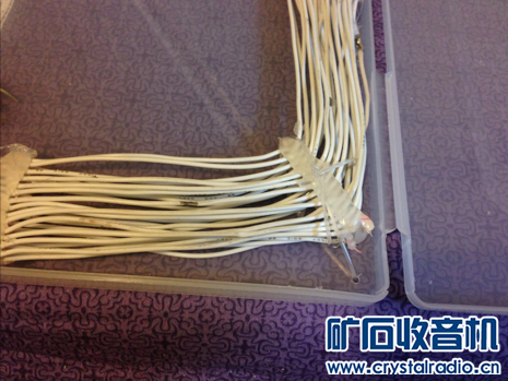

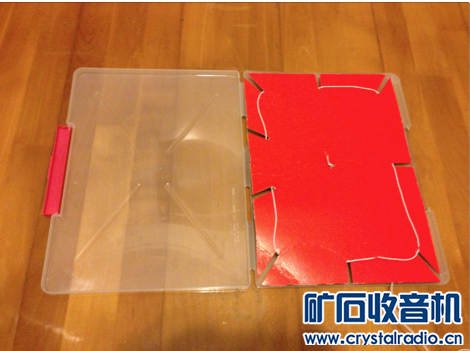

先用纸版做一个蛛网线圈的胎具, 葉數要单數
用塑料电线绕27圈.  绕時要把线上下交错,有些间绕的效果.
然后用熱溶胶固定. 再脫胎. 再用塑料绳固定在塑料文件匣内.

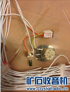

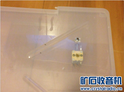

用3DQ检波
可变电容用四联中的270pf一联.
双助听器耳机 (300欧)串联.
无天地线能收多个本地电台,且声音响亮.
Screen Shot 2013-08-12 at 11.29.10 PM.png Screen Shot 2013-08-12 at 11.59.43 PM.png Screen Shot 2013-08-13 at 12.00.03 AM.png

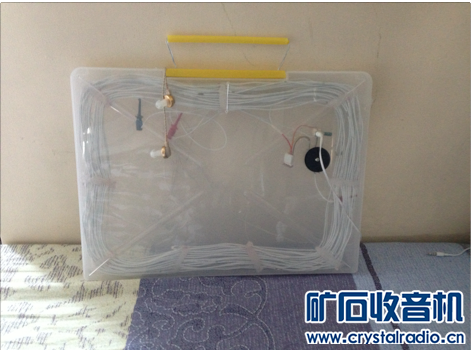

加了把手,立即变身成工事包矿机
為蛛网线圈绕制方法做了个视频
