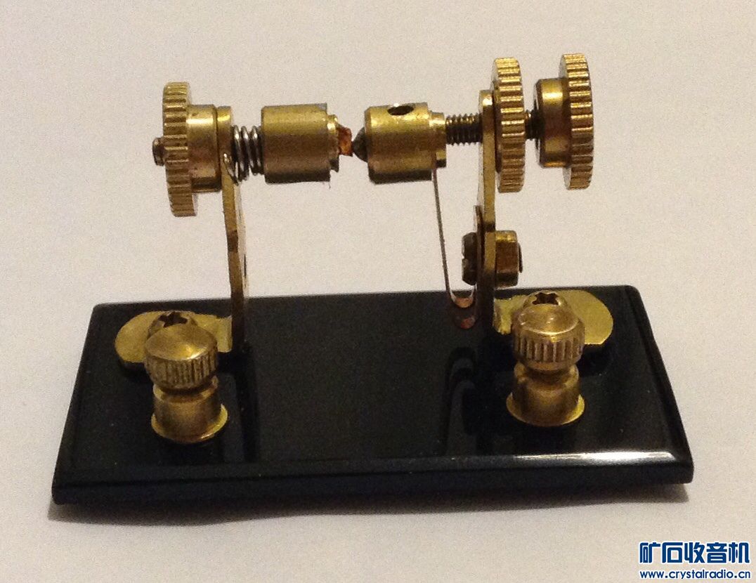

红锌矿石黄铜矿石硬接触式检波器
 楼主| 发表于 2014-6-17 09:51:02 | 显示全部楼层
谢梁老师和李版主加分!
发表于 2014-6-17 09:54:30 | 显示全部楼层
YJ9386 发表于 2014-6-17 08:28
上海塞格电子城买的,其它拆自废交流接触器等等。
来自勺形的电房。
 楼主| 发表于 2014-6-17 10:29:09 | 显示全部楼层
L.D.XIONG 发表于 2014-6-17 09:54
来自勺形的电房。
厂里,都有电器废物,随便扔,我们确有用。
积攒起来,做小零件或改制零件部件,能用得上。

 楼主| 发表于 2014-6-18 17:09:22 | 显示全部楼层
lq19512003 发表于 2014-6-16 23:37
太漂亮了!效果如何?
与触针式比较差不多,只是触针式的灵敏点不好找,且稍稍震动就跑了或过一会儿跑了,不稳。
这款双向调节压力大几乎触上就响,加上锁定机构就更不易跑了。

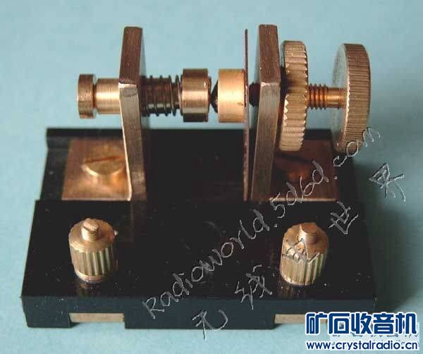

谢谢!  利用手头材料打磨打磨,假冒人家的,,,,,
发表于 2014-6-18 19:55:05 | 显示全部楼层
用料讲究,出手不凡,仿冒也要有一定的钳工制作基础。
